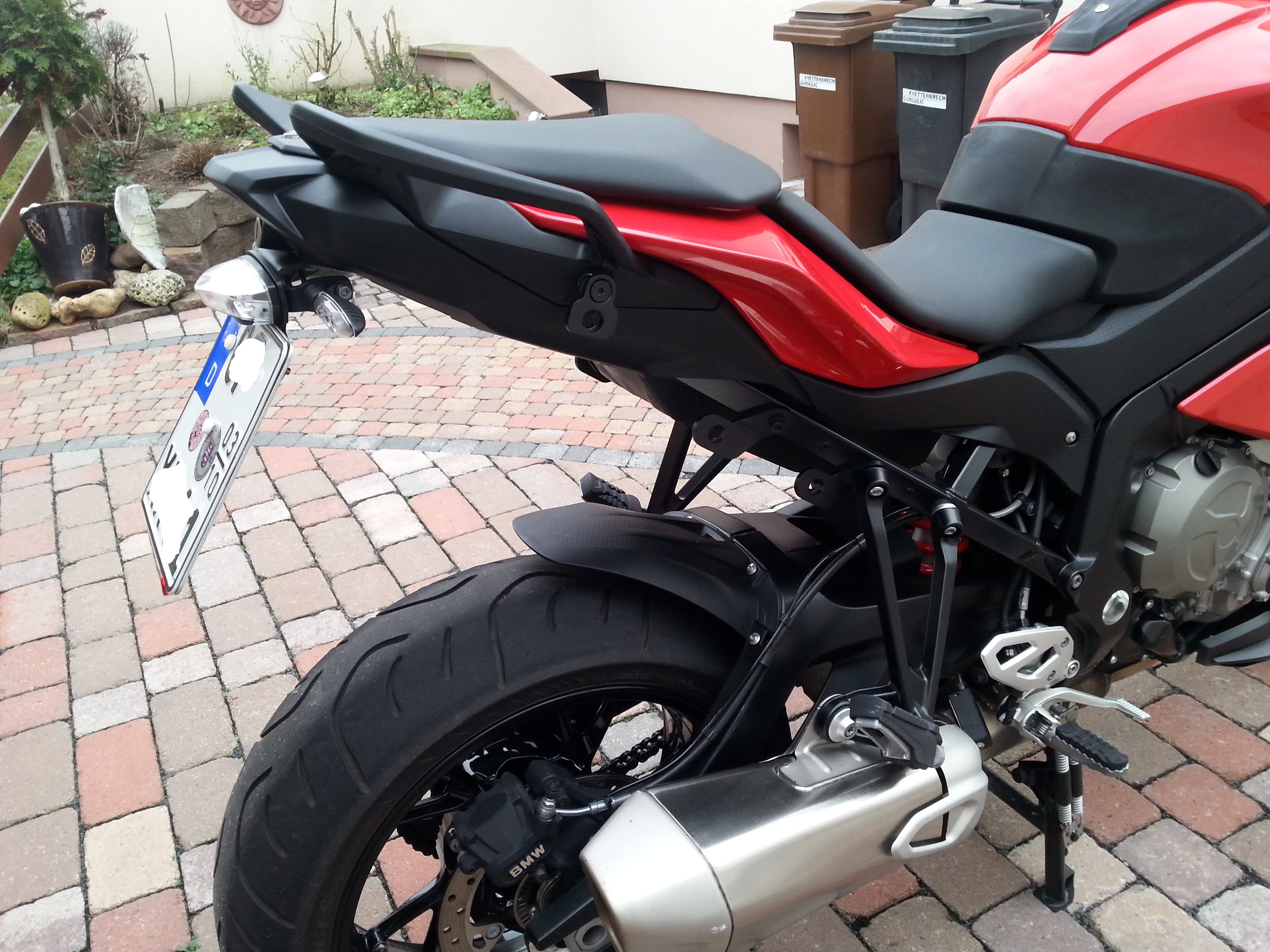

habe bei mir auch das Evotech Heck angebaut.
Sieht sehr gut aus, top Qualität, super Passgenau.
Tolle Anbau Anleitung.Kann ich nur empfehlen.
Ist seinen Preis wert.

Was hast du da für "Kofferhalter" dran?
Gesendet mit Tapatalk 4 Android
madmax3
Re: Evotech Performance Zubehör
Beitragvon dav3fr » 16.12.2015, 13:17
madmax3 hat geschrieben:Auch schick!
QUICK-LOCK EVO Kofferträger mit Givi anbausatz.
Diese Koffer habe ich nun am 4 Motorrad.
Das einzige noch Problem ist der 4. Haltepunkt. :?:
Dieser wird normalerweise am Nummernschildhalter angeschraubt, geht aber nun nicht da ja kurzes Heck.
Da lass ich mir im März was einfallen, sobald ich meinen Schlosser Kumpel mit dem Motorrad besuchen kann (Saison).

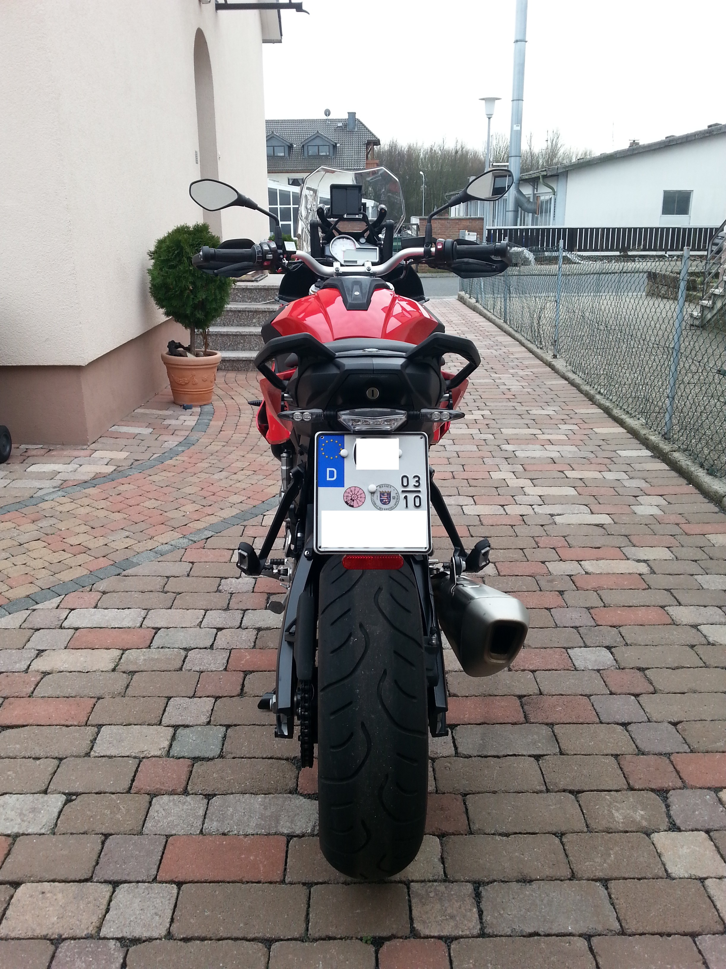

wie sieht es denn mit dem Abstand der Blinker aus ? Passt das mit den 18 cm Abstand ?
Gruß Eggi
Eggi
Beiträge: 135
Registriert: 22.12.2013, 19:14
Wohnort: östl. Ruhrgebiet
Motorrad: S 1000 RR 15,XR 2020
Beitragvon Kafuzke » 05.12.2016, 07:58
Sieh mal paar Posts über Deinem, Martin. Da ist ein Bild mit Kennzeichen. Die haben ja 18 cm und man sieht, dass es bis zur Lichtaustrittsfläche (LED) geradeso hinkommen sollte.

Beitragvon Eggi » 05.12.2016, 12:45
Kafuzke hat geschrieben:Sieh mal paar Posts über Deinem, Martin. Da ist ein Bild mit Kennzeichen. Die haben ja 18 cm und man sieht, dass es bis zur Lichtaustrittsfläche (LED) geradeso hinkommen sollte.
sieht aber schon ein wenig grenzwertig aus , oder scratch

Beitragvon Kafuzke » 05.12.2016, 13:05
Joa, ist spitz auf Knopf. Aber ich nehme die potentielle Diskussion mit der Rennleitung in Kauf.

Beitragvon herbyei » 05.12.2016, 22:15
welche diskussion? absolut legitim, da gibts nix zu diskutieren, sondern nur zu messen und da wären sogar noch ein paar millimeter drin.
