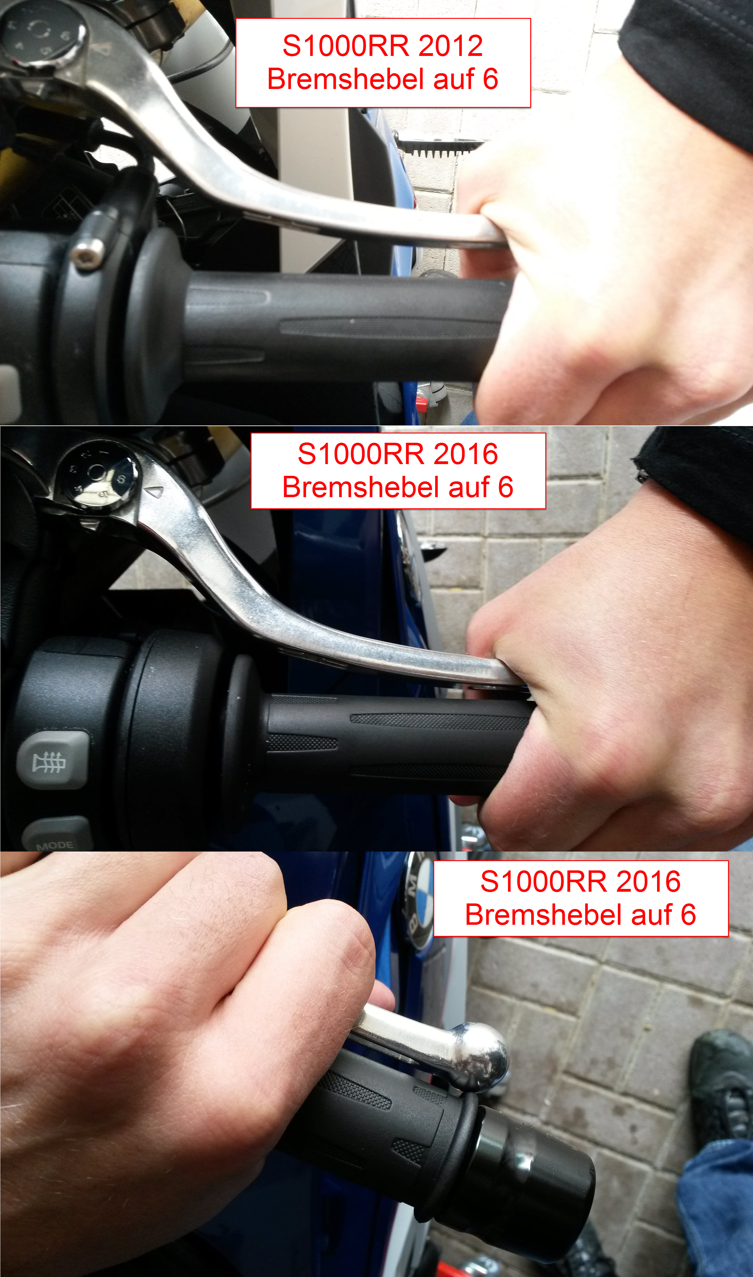

ich habe offensichtlich das gleiche Problem an meiner im März 2016 gebauten S1000RR. Schon bei der Übergabe ist mir aufgefallen, dass sich der Bremshebel im Vergleich zu meiner 2012er relativ weit nach hinten ziehen lässt. Bei der Einfahrkontrolle habe ich das bemängelt, jedoch ohne Ergebnis.
Ich bin damit bislang nur Straße gefahren, das späte Einsetzen der Bremse nervt mich aber bereits da schon. Probleme, dass die Bremse nicht packte, hatte ich jedoch zu keiner Zeit. Nachdem ich den Thread gelesen habe, werde ich auf der Renne jedoch vermutlich die gleichen Probleme bekommen.
Ich habe mal ein paar Fotos zum Vergleich gemacht. Meine 2012er Bremse bin ich stets in der Einstellung "3" gefahren. Das war optimal. Die 2016er habe ich auf "1" gestellt und trotzdem passt es für mich nicht. Auf Stufe "6" kann ich den Hebel im Stand sogar bis zum Lenker ziehen.
Ich werde das nochmal beim Händler reklamieren. Falls das weiterhin ergebnislos bleibt werde ich BMW anschreiben. So kann es nicht bleiben.

So, ich habe meine Maschine wieder: Die Bremse wurde mehrfach über das Diagnosesystem entlüftet, jedoch ohne eine Veränderung des Zustandes. Laut BMW ist das auf den Bildern oben beschriebene Verhalten normal und Stand der aktuellen Serie. Laut BMW ist das ABS-System der 2015er überarbeitet worden und daher soll der Druckpunkt unterschiedlich zur 2012er sein.
Ob der Druckpunkt bei mir später unter härterer Belastung auf der Renne auch so wandert wie beim Threadersteller muss ich noch herausfinden. Falls ja, dann werde ich nochmal beim Freundlichen vorstellig werden.
Die Bremsen der Vorführer (S1000RR und S1000R) im Laden hatten übrigens alle den gleichen, deutlich späteren Druckpunkt im Vergleich zu meiner 2012er. Ich finde, das hat sich zum Schlechten verändert.

Ich bin mit der Bremse zufrieden, weil sie für mich funktioniert. Das heißt, dass ich bei meinem Fahrstil und mit meiner Geschwindigkeit mit der Bremswirkung mehr als zufrieden bin und auch am Ende von langen Turns keine Verschlechterung der Bremswirkung feststellen kann. Ich vermisse den frühen Druckpunkt der 2012er und wenn ich die Wahl hätte, dann würde ich diesen gerne wieder haben. Nach dieser Saison habe ich aber festgestellt, dass man sich an so etwas gewöhnen kann.
Die Bilder sind im Stand aufgenommen worden und haben mich zum Zeitpunkt der Aufnahme ebenfalls verunsichert. Ich hatte jedoch zu keinem Zeitpunkt, weder auf der LS noch auf der RS, die Problematik, mit der der Threadersteller zu kämpfen hatte. Das liegt höchstwahrscheinlich aber auch daran, dass wir sehr unterschiedliche Zeiten fahren und ich noch Luft nach oben habe. Ich fahre mit den Original-Belägen, bzw. mit den Carbone Lorraine SBK 5 und da diese für mich auch auf der RS (noch) gut funktionieren, beanspruche ich die Bremse offensichtlich nicht so sehr wie der TE. Die Schnelleren hier werden vielleicht eine andere Meinung über die Bremse haben. Ich wollte lediglich ein Update auf den Thread geben, falls hier noch weitere Interessierte mitlesen.
