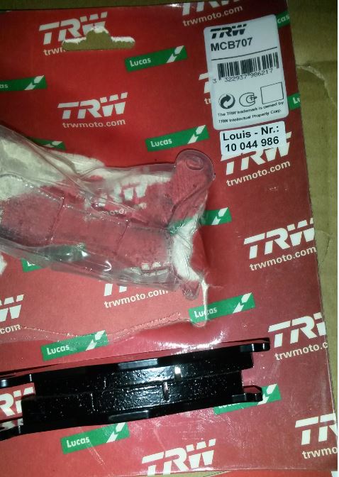

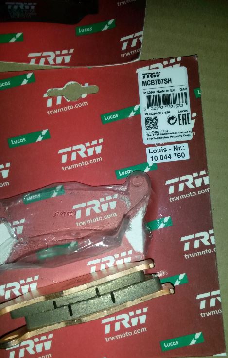

Beitragvon Schleicherumdieeck » 06.10.2016, 20:23
jojo71 hat geschrieben:Wie schon geschrieben, sind sie unterschiedlich dick/abgefahren. Das lässt darauf schliessen, dass sie auch original unterschiedlich dick sind. Meine Frage an die Gemeinde: Sind die TRW MCB707 SH die richtigen Beläge für hinten (sh. Bild)
Hallo Jörg,
- Richtig die neu org BMW Brembo sind unterschiedlich Dick. Die org BMW Brembo Erstausrüsstung haben li 8.6mm und re 10.1mm Gesamtstärke. Hat seine Gründe, egal!
- Heute die TRW MCB707 organisch und die MCB707 SH (Sinter) am Sattel der XR hinten ausprobiert und mit den org. BMW verglichen und übereinandergelegt.
Die passen, sind zu 100% Identisch mit den org BMW Brembo. Auch die Gesamtstärke etc... Völlig Identisch! Warum die im Netz nirgendwo für die S1000XR ausgwiesen sind, keine Ahnung. Aber die MCB707x sind die richtigen von TRW!

Beitragvon Schleicherumdieeck » 06.10.2016, 20:46
Ob R oder RR ist doch völlig egal. Hier geht es um die Beläge der XR.
XR hinten:
- Die richtigen von BMW Brembo Erstaurüsstung sind die 07.8617.35 links und 07.8617.45 rechts über 50 Euro
- Die richtigen von TRW sind die MCB707 und SH ab 27 Euro. Heute ausprobiert.
- Von Brembo die 07.bb04.35 die im Netz ausgwiesen sind, für die XR, sind die falschen. Die passen zwar haben aber gleiche Belagsstärke re wie li
Zuletzt geändert von Schleicherumdieeck am 06.10.2016, 21:54, insgesamt 3-mal geändert.
