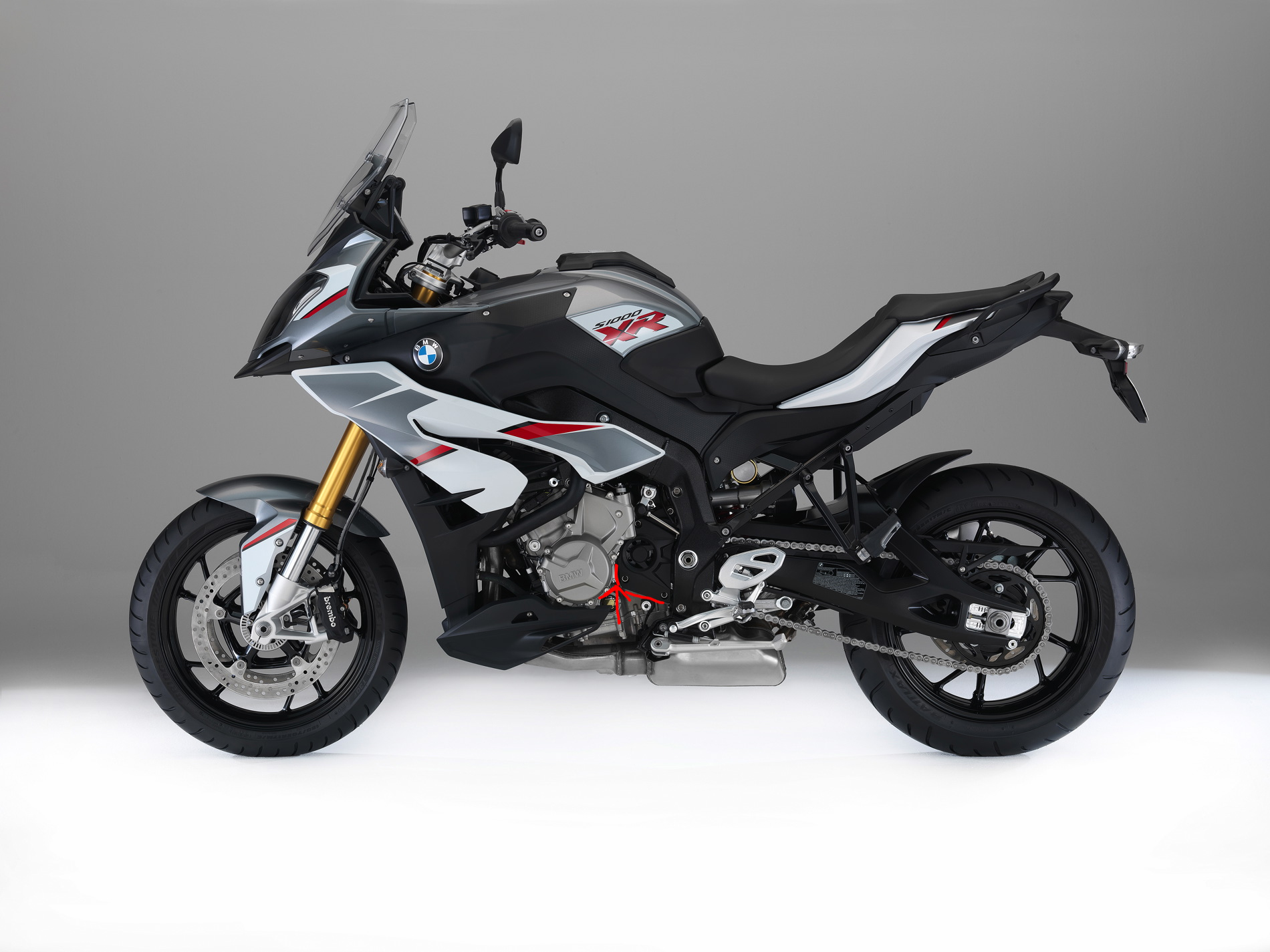

ICh zeig euch mal ein Bild wo diese Dichtmasse die verwendet wird um den motor abzudichten und die Metallspähne sind.
Dort wo der rote Pfeil ist und die Striche hat es das Zeug anscheinend rausgeschläudert...
Ich habe leider kein Foto von dem schade hatte zu dem Zeitpunkt andere Sorgen als das zu Fotografieren ;)
Marown
Beiträge: 6
Registriert: 25.04.2016, 18:52
Re: Kuplung nach 900km zerrissen?
Beitragvon mapa812 » 04.09.2016, 18:59
An dieser Seite des Motors sitzt die Kupplung leider nicht. Da ist nur der Kupplungszug. Die Kupplung ist gegenüber. Zumindest bei der RR. Aber da es der gleiche Motor ist... Hoffe es ist nur eine Kleinigkeit.

Und das Öl, die Dichmasse und die Späne? Wie passt das zur Batterie?
Wobei. Gerade an dieser Stelle sammelt sich der ganze Rotz von der Kette. Das Fett mit dem Dreck der Straße kann wenn man sich nicht gut auskennt, durchaus so aussehen als sei dort Öl und Dichtmasse. Aber Späne?
Edit. Ich habe mir dein Bild jetzt erst angesehen. Das ist die Ritzelabdeckung! Da drückt es kein
Öl sondern Kettenfett raus. :roll:
