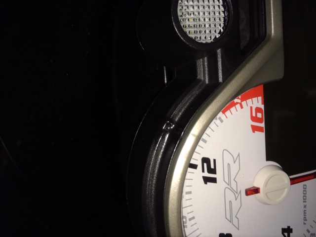

der Sommer hat es sich ja doch noch überlegt und es wurde richtig heiß (zumindest bei uns im Südwesten).
Jetzt musste ich feststellen, dass am oberen Rand des Displays der Kunststoff-Rahmen regelrecht verschmort war.
Laut BMW kommt das von der extremen Sonneneinstrahlung. Das Windschild (bei mir die getönte Original-Racingscheibe von BMW) wirkt dabei wohl wie ein Brennglas. Dank Garantie keine große Geschichte, aber ich frage mich ob das bei einem 21.000 €-Moped (Listen-Preis) tatsächlich sein darf.
Ich bekam nach dem Austausch den Tipp, ich sollte die Maschine im Schatten parken... :ahh:
Also kleiner Tipp: Die Schöne immer schön schattig abstellen, oder ne Kuscheldecke für heiße Tage... plemplem

das mit dem brennglaseffekt bei ungünstiger sonneneinstrahlung stimmt, es gab auch schon verbrannte sitzbänke und vieles mehr und betrifft nicht nur die RR. abhilfe gibt es in der tat nur, die scheibe abdecken oder weg von der sonne, abstellen im schatten. ist leider so, auch wenn es der ein und andere nicht glauben mag.

aufgrund des angeschmorten tachogehäuses erfolgte eine direkte abklärung und es wurde nicht nur für die R, sondern auch mit anderen beispielen an anderen bmw's bestätigt.

War bei meiner 15er auch so! Vor ca. einem Monat abgestellt in der schönen Morgen- und Mittags-Sonne.. Trotz getönter (Hoher)Original-Scheibe von BMW exakt an der gleichen Stelle, dieser Einbrenneffekt :shock:
Nun zum Glück ohne große Sache getauscht :mrgreen: aber in der Sonne abstellen erzeugt nun ein ungutes Gefühl. Werde einfach einen alten Leder-Handschuh oben rein legen und Schatten aufsuchen.
