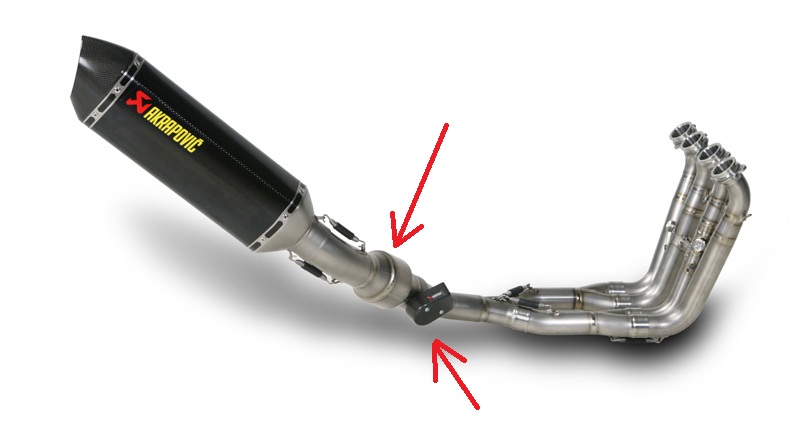

Hi Leute,
könnt ihr mir sagen ob ich den KAT und die KLAPPENSTEUERUNG leicht entfernen kann bei einer Akrapovic RACING-Linie Komplettanlage? Wenn ich auf der Rennstrecke will dann sollte das komplett RAUS und ja ich habe sie abgestimmt!

ich glaube die Klappensteuerung kann man leicht deinstallieren bzw aushängen, aber den KAT kann ich glaub ich nicht entfernen der ist "eingezwickt" müsste ich aufbohren.
hat das schon wer gemacht?

Eine bequeme Lösung wird es nicht geben. Du könntest den Kat mit einem langen Schraubenzieher o.ä. rausbröseln. Ist aber ziemlich fummelig und zeitintensiv. Was man auch nicht vergessen sollte ist das der Krümmer dann wahrscheinlich nur noch die Hälfte wert sein wird.

Seit wann hat die Racing Line die Klappe und großen KAT. Dachte das hat nur die HP4 Anlage?

LSE380 hat geschrieben:Seit wann hat die Racing Line die Klappe und großen KAT. Dachte das hat nur die HP4 Anlage?
nö, die gibt es auch so mit Kat und Klappe wie auf dem Bild. Gab es auch mal als Evolution Line, wird aber nicht mehr hergestellt.
Bei der Anlage ist der KAT aufjeden Fall kleiner wie bei der HP-Anlage, aber die Klappe braucht doch eh keiner :D

Ich denke auch, dass das Rohrstück mit dem Kat eingeschweißt ist und nicht ohne Zerstörung wieder raus geht.
