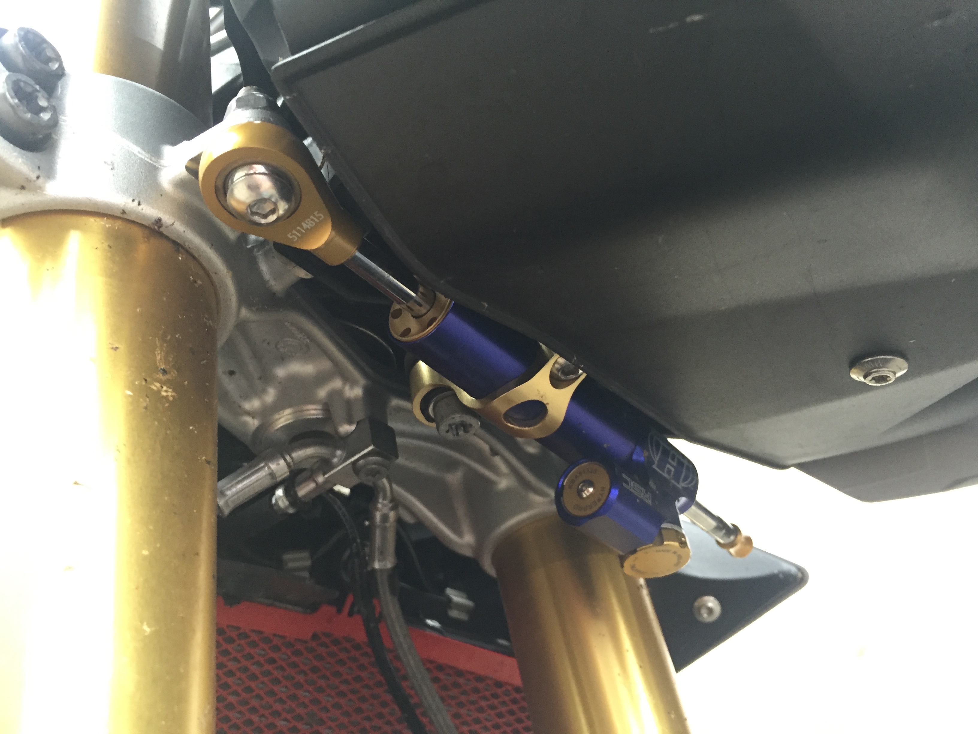

streetwhistle hat geschrieben:
Bmwatzy hat geschrieben:Die Aufnahme der Doppel R ist definitiv anders
Anders muss ja nicht zwingend bedeuten, dass er nicht kompatibel wäre.
Das Teil ist aber nicht symmetrisch aufgebaut, das Auge nicht mittig.
Guck' es Dir an, dann verstehst Du es.
Grüße, Peter
Peti
Beiträge: 2963
Motorrad: BMW
Re: Umbau Lenkungsdämpfer
Beitragvon Felix#101 » 16.06.2016, 20:46
Für die Funktion des Dämpfers ist es doch sichtlich egal, wo das Auge zu der Befestigung nun ist, Hauptsache er lässt sich montieren. Er hat konstruktiv bedingt seine bidirektionale Dämpfung und arbeitet Linear, unabhängig vom Hub.
Korrigiert mich falls ich falsch liege.

Beitragvon Peti » 17.06.2016, 10:45
Stöhn....er passt einfach nicht. :roll:
Aber wenn Du es besser weißt, dann mach.
Kannst ja auch einen von Suzuki nehmen.
Grüße, Peter

Beitragvon Felix#101 » 28.06.2016, 20:08
Mit freundlichen Grüßen
Felix
Ach ja, nochmal ein Dankeschön an all die 'Spezialisten'.(!!!) scratch
Der Hyperpro verrichtet nun seit einigen Tagen erfolgreich und in bester Manier seine Dienste. Fragen hierzu gerne via PN, auf öffentlichem Wege fehlt an manchen Stellen leider die fundierte, fachliche, nennen wir es mal, 'Basis'. winkG

Beitragvon s1000rr69 » 28.06.2016, 20:29
Warum haben den die Ochsen die Aufnahmen zur RR gespiegelt? Naja, Zubehör von der rr wird trotzdem passen weil ma die mitlere Aufnahme ja auch andersrum ranschrauben kann. Hatte auch an meiner 10er rr den Hyperpro dran super Dämpfer leichter Losbrechmoment bei ausreichend Dämfung viel besser wie original. Hatte mit den Dämpfer kein Lenkerschlagen auch nicht bei Straßen vierter Ordnung. Mit original schon bei zweiter Ordnung 8)
s1000rr69
Beiträge: 666
Motorrad: M1000R 2024
Beitragvon Felix#101 » 28.06.2016, 20:43
s1000rr69 hat geschrieben:...
:clap:
Der Diskussion wollte ich mich hier aber nicht weiter hingeben. Dafür wussten es einige einfach 'zu sicher', dass es einfach nicht geht und auch definitiv nicht passen kann.
Hattest du einen CSC oder RSC verbaut?
Felix

Beitragvon Felix#101 » 28.06.2016, 21:41
Kurvensuchti hat geschrieben:Steht doch drauf. "RSC"
Ich habe bisher kein Bild von dem Dämpfer an seiner RR gesehen.
Felix

Beitragvon oXe » 28.06.2016, 23:06
@streetwhistle
Passt das 1:1 oder gibts ein Montagekit?
