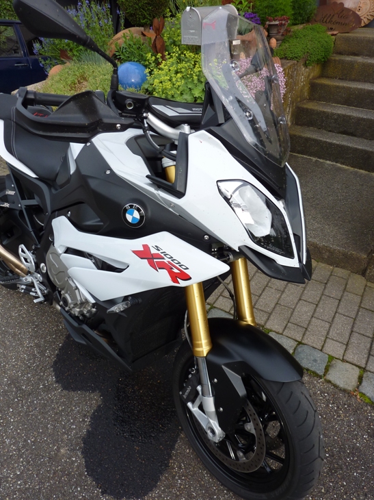

Schau dir mal meine Pfütze an.
Die entstand durch 2 Sekunden Anlasser drücken. Fast unglaublich was durch die dünne Schlauchöffnung gepresst wurde.
Mit dem Druck könnte man den Tank wohl in wenigen Minuten leerpumpen

So, heute haben die mir die angekündigte Schlauchschelle rum gemacht.
Die hat aber laut :D den Nachteil, dass Sie sich in den Benzinschlauch einschneiten kann und wird nicht die Endlösung sein.
Auch ist diese Problematik nur bei der XR, die anderen "S" sollen das Porblem nicht haben, obwohl die selben Klemmen drin sind.
Die schließen auch nicht aus, dass es sich um einen Montagefehler handelt und diese Schelle AUF statt HINTER der Verdickung am Verteilerstutzen verpresst wurde.
Mein :D will das in der Werkstatt getestes haben und der Schlauch lies sich nach verpressen der Schelle nicht abziehen.
Der Benzidruck liegt übrigens konstant bei 4,5 bar,
sagt :D
