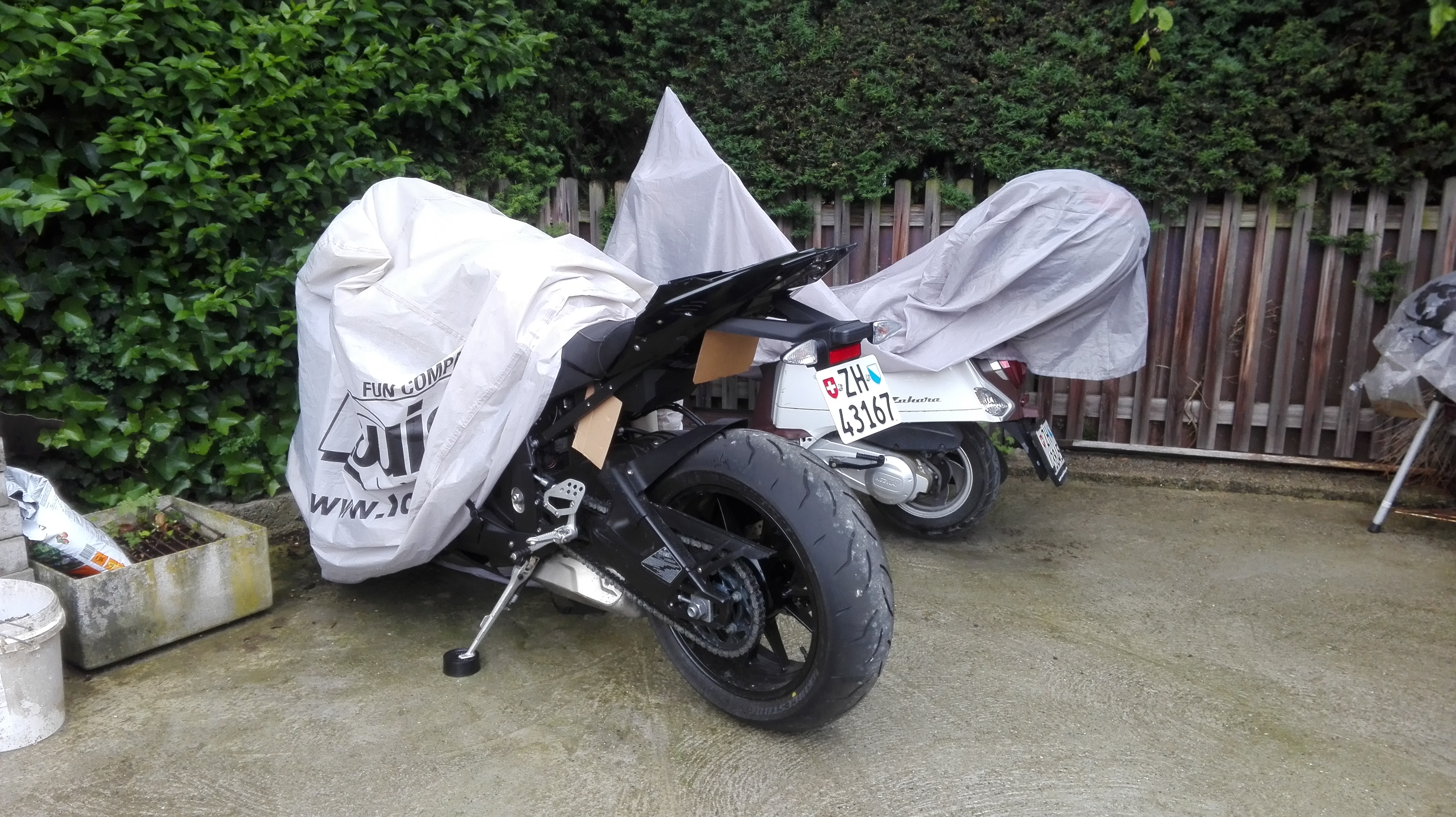

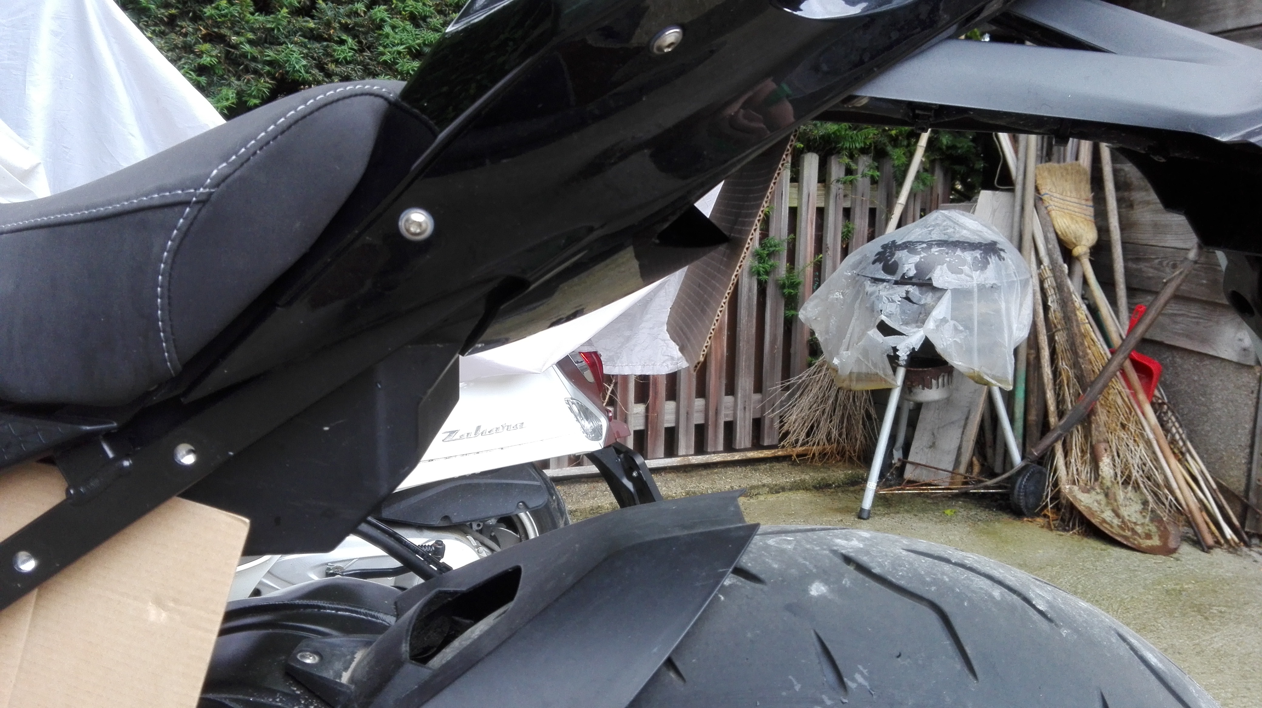

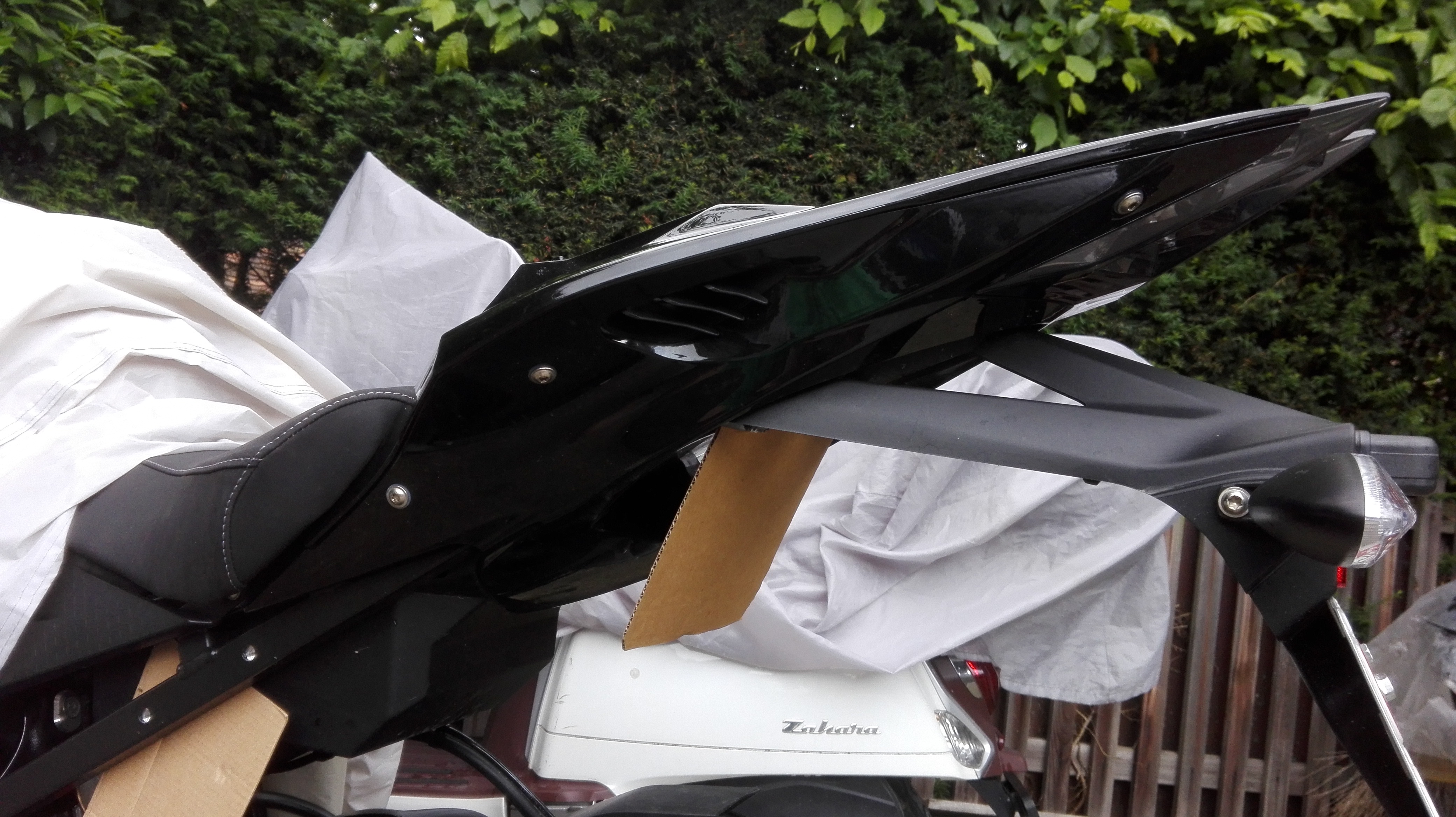

Bin aktuell noch mit "Standardumbauten" beschäftigt. Eine Änderung ist der Kennzeichenhalter. Dachte mal an etwas anderes. Habe anbei Bilder angehängt. Das Pappestück hat die Abmessungen des Kennzeichens und soll unter dem Heck positioniert werden. Dabei um 15° nach hinten geneigt (Einsicht- sowie Neigungswinkel müssten nach meiner Recherche passen).
Nun muss ich wissen wie nahdie Schwinge der Unterseite des Hecks kommt. Der Federweg sollte so bleiben wie er ist. Habe die Abmessungen 186cm/84kg. Denke das passt ganz gut zu den Werkseinstellungen. Nun bringt mich nur der Federweg (120-130mm?) nicht direkt weiter.
Frage: Kann mir jemand sagen wie weit die Schwinge der Unterseite des Hecks entgegenkommt. Evtl. ein Maß? oder eine Idee wie ich auf das Maß kommen könnte?

Das Loch in der Hinterradabdeckung gibt dir einen Anhaltspunkt, das ist da, damit der Batteriekasten darüber dort einfedern kann. Könnte also gerade passen, viel Luft wird das Kennzeichen nicht mehr haben. Ästhetisch finde ich die Lösung nicht, aber das ist ja höchst subjektiv. ;-)

@MSHPU; Top danke für den Tipp.Ich ziehe das Heck mit Transportgurten auf Block um genauen Bauraum zu haben.

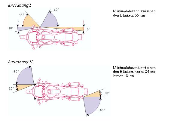

2. Blinker sind nun wirklich Pflicht (siehe Bild). Zu finden in Art. 222m, Ziff. 11: Übergangsbestimmung der Verordnung
über die technischen Anforderungen an Strassenfahrzeuge (VTS). Anbei findet ihr auch genau Anbauvorgaben bzgl. Sichtwinkel.
