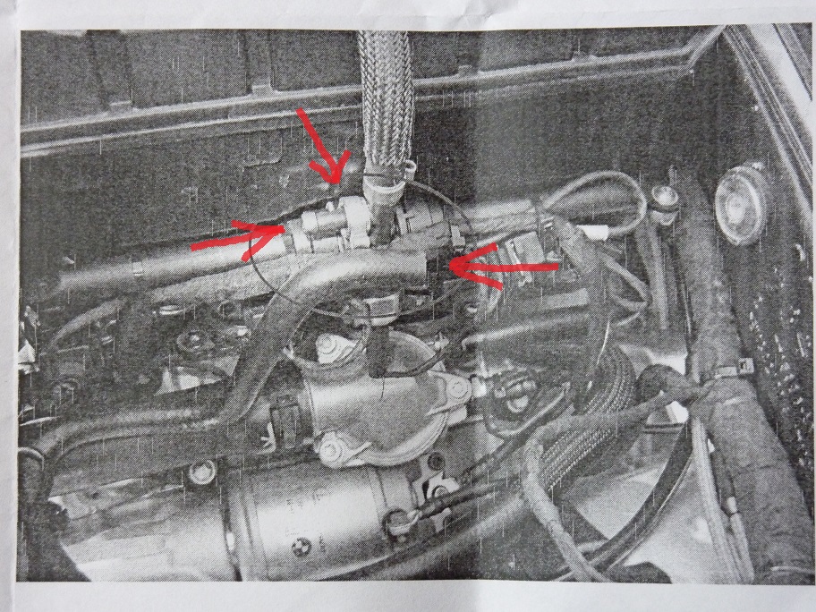

Hatte ich auch.
Nagelneues Mopped bach ca. 2400km beim drücken des Starters riesige Benzinlaache unterm Mopped.
Benzibschlauch war ab!!!Bild

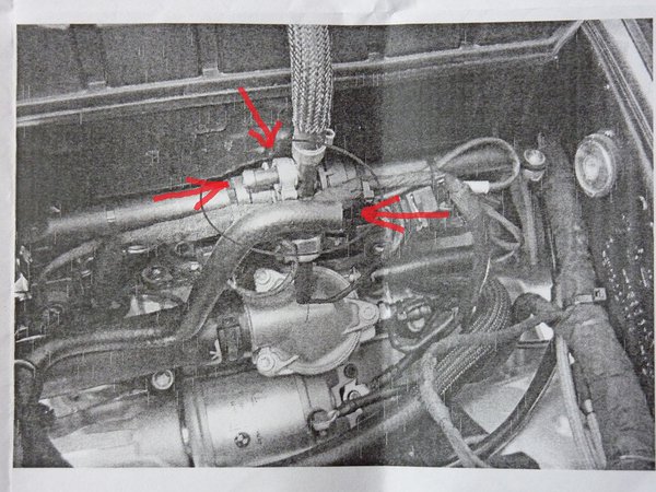

Beitragvon Fischi » 07.06.2016, 20:08
Kajo hat geschrieben:Halte uns mal mit der Ursache auf dem Laufenden.
So, jetzt hab ich sie wieder. Der :D hat sich schon gewundert, dass ich Ihm im Vorfeld schon die Ursache mittgeteilt habe :shock:
Heute meinte er: Es ist genau was Sie gesagt haben. Leider habe ich nur Kopie Bilder bekommen. Sieht 1 zu 1 aus wie bei Matze67 (unteres Bild) und meine (oberes Bild)
Hauptverdächtiger ist somit diese Klemme
Der obere Pfeil zeigt die Schelle, die noch drauf sitzt
Der :D hatte diesen Fall jetzt zum Ersten mal. Er hält es für wirklich sehr schlimm (wie ich auch) da die XR daduch problemlos und schlagartig brennen kann! Er hat es BMW gemeldet und ist der Meinung dass BMW reagieren muss!
Leider hat er die Schelle mit der selben Schelle ersetzt plemplem
also habe ich jetzt genau 2300km meine Ruhe arbroller
Ich muss zugeben dass mir da eine festangezogene Schlauchschelle besser gefallen würde....
Naja, mal sehen was die in München draus machen.
Das betrifft uns alle, also bitte alle Infos melden.
PS: Abgeschleppt Gratis, 3 Tage Ersatz XR Gratis, Reparatur Gratis,+50€ Nachlass auf den nächsten Satz Reifen

Ich habe heute einen Anruf vom Händler bekommen. Er bittet mich die XR wieder zu bringen, sie wollen eine Schlauchschelle rum machen. Auf die Frage warum er das nicht gestern gemacht hat, meinte er, er habe gestern noch keine Freigabe von BMW gehabt.
Die vertrauen der neu und sorgfältig gesetzten original Schelle also NULL und wollen jetzt unbedingt eine Schlauchschelle setzten. Wenn dann eine Lösung auf dem Tisch ist und vermutlich alle XR zurück gerufen werden, wird dann der Tank zum dritten mal abgebaut und die "Endlösung" verbaut.
