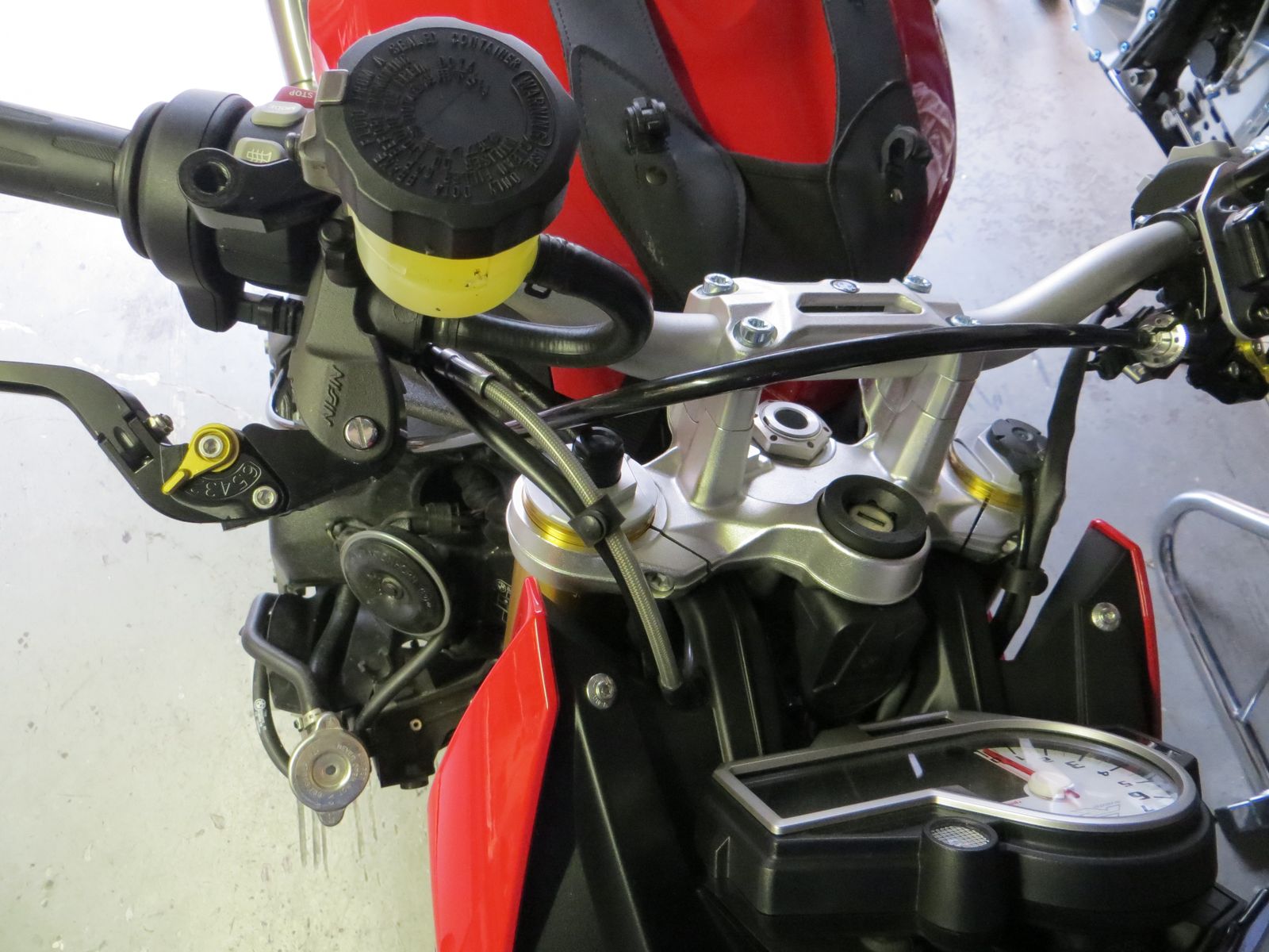

E5zig hat geschrieben:... Meine Idee ist mal den Kupplungszug der XR zu probieren. Weiß jemand wieviel der länger ist? Zu lang wäre ja auch doof.
Hab ich bereits dran, ist 145mm länger ;-)

Oh das ist viel, ist das nicht zu lang? Also ich denke so 20-30mm würden mir reichen.
Das Leben ist kein Wunschkonzert... :)
Finde nicht, dass er zu lang ist. Dadurch bleibt man bei der Lenkerauswahl auch flexibel. Man kann ihn nur nicht wie bei der XR verlegen. Vielleicht schaut man sich mal bei den F Modellen um, ob es dort etwas kürzeres gibt. Stell später mal ein Bild ein

Jetzt verläuft der Zug schön gerade weg. Beim vollen Einschlagen des Lenkers ist auch noch Spiel, nicht so wie mit dem originalen Kupplungszug.

Ja da hast Du recht! Das sieht vernünftig aus. Danke für die Bilder, da fahr ich die Tage mal los und besorg mir einen. ThumbUP
