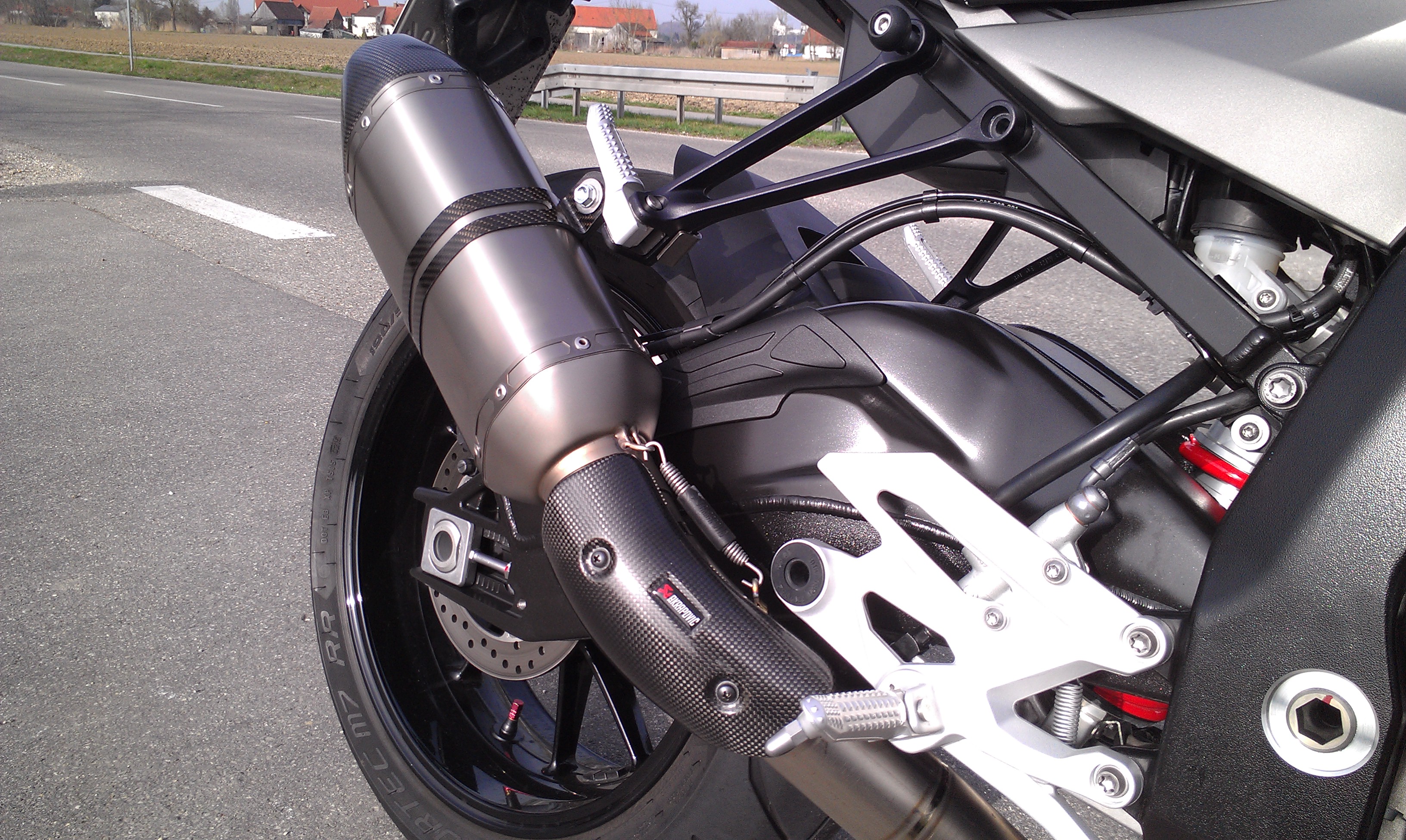

Die Carbonabdeckung am Verbindungsrohr, die du wahrscheinlich meinst war damals beim Kauf der HP-Titananlage von BMW bereits dabei.
Habe mir hierzu zwei Schellen gekauft und die passenden Gegenstücke mit Gewinde um diese am Verbindungsrohr montieren zu können.
Habe zufällig heute paar Bilder davon gemacht:
Die Carbon-Abdeckung kannst aber nachkaufen, kostet jedoch 167€, siehe Link.
http://www.leebmann24.de/bmw-ersatzteil ... 43685&vin=
03 Carbonabdeckung Verbindungsrohr 18518543115
