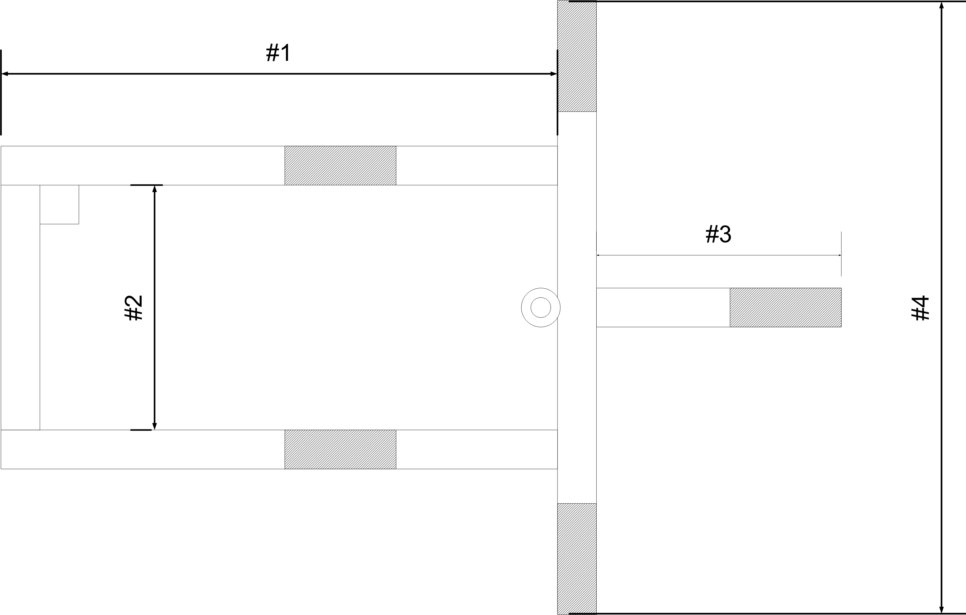

Beitragvon Andy1981 » 11.05.2016, 17:39
Hallo Leute
Ich bäuchte von denjenigen die das GP503 haben hilft und zwar bräuchte ich ein paar Maße wenns nichts ausmacht.
Will mir eines selber bauen, da ich zur Zeit wieder eine Mission neben dem Mopedfahren brauche.
Wär nett wenn mir die Maße jemand zukommen lassen könnte, siehe Zeichnung ( Draufsicht ).
#1
#2
#3
#4
Danke scho mal.

Re: Reifenmontiergerät
Beitragvon RRwolli » 11.05.2016, 19:11
Andy1981 hat geschrieben:Hallo Leute
#1
#2
#3
#4
Danke scho mal.
die Höhe für die Abdrückschaufel brauchst Du nicht?
Beitragvon chli1976 » 11.05.2016, 19:19
Habe mir auch selber eine gebaut, Maße hatte ich auch keine. Nimm einfach einen Reifen mit oder ohne Felge und dann kommst von alleine auf die Abmessungen
