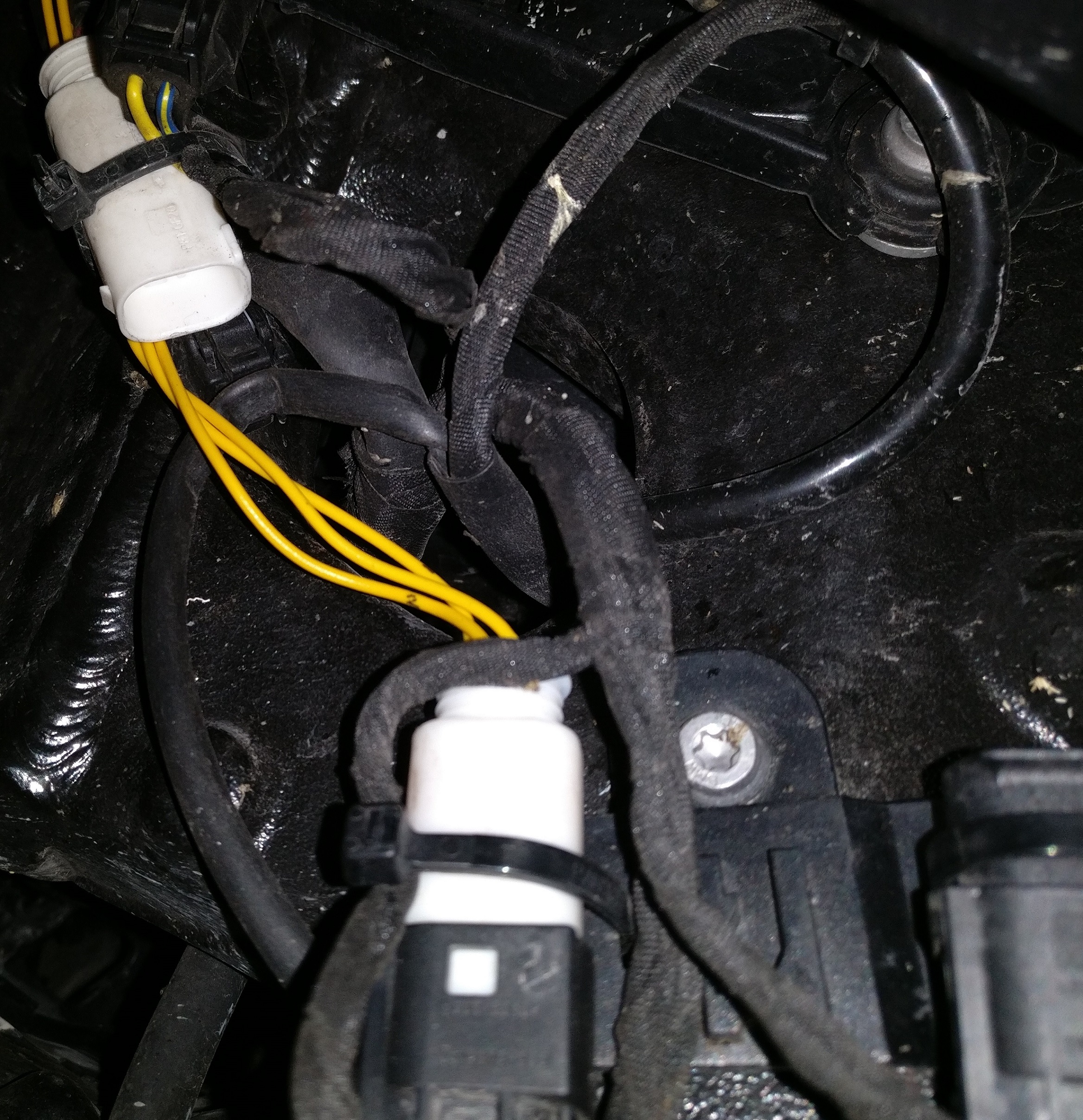

So, hier die Fotos. Ist ja watscheneinfach, wie wir hier sagen 8)
Hoffentlich ist alles gut erkennbar. Wurden mit besagtem Note ohne Blitz in der Tiefgarage geschossen.

Ich wollte nun auch an den Cartool Stecker dran. Ist das hier der linke auf dem Bild wo ich den anstecken muss?Bild
W0o0zY
Beiträge: 45
Registriert: 12.01.2016, 23:05
Re: Cartool --> USB Ladebuchse
Beitragvon heinz » 24.04.2016, 16:05
ja, ist der linke.

ich habe heute den Cartool Stecker montiert, aber bei mir war schon ein anderer Stecker, ich vermute die Navi Vorrüstung eingesteckt.
Jetzt bräuchte ich hier einen Blindstopfen, da ich nicht will das mir der Stecker weggammelt, weiß jemand wo ich den herbekommen kann oder ne Teilenummer?
Danke
BSS
Beiträge: 4
Registriert: 16.06.2018, 19:43
Beitragvon belo » 10.09.2018, 09:57
Wenn ich Dich richtig verstehe, suchst Du einen Stopfen für den weißen Stecker. Damit kann ich Dir leider nicht dienen.
Falls Du aber doch die Nr. für den Blindstopfen für den fahrzeugseitigen schwarzen Stecker meinst, die lautet 8 367 135.
