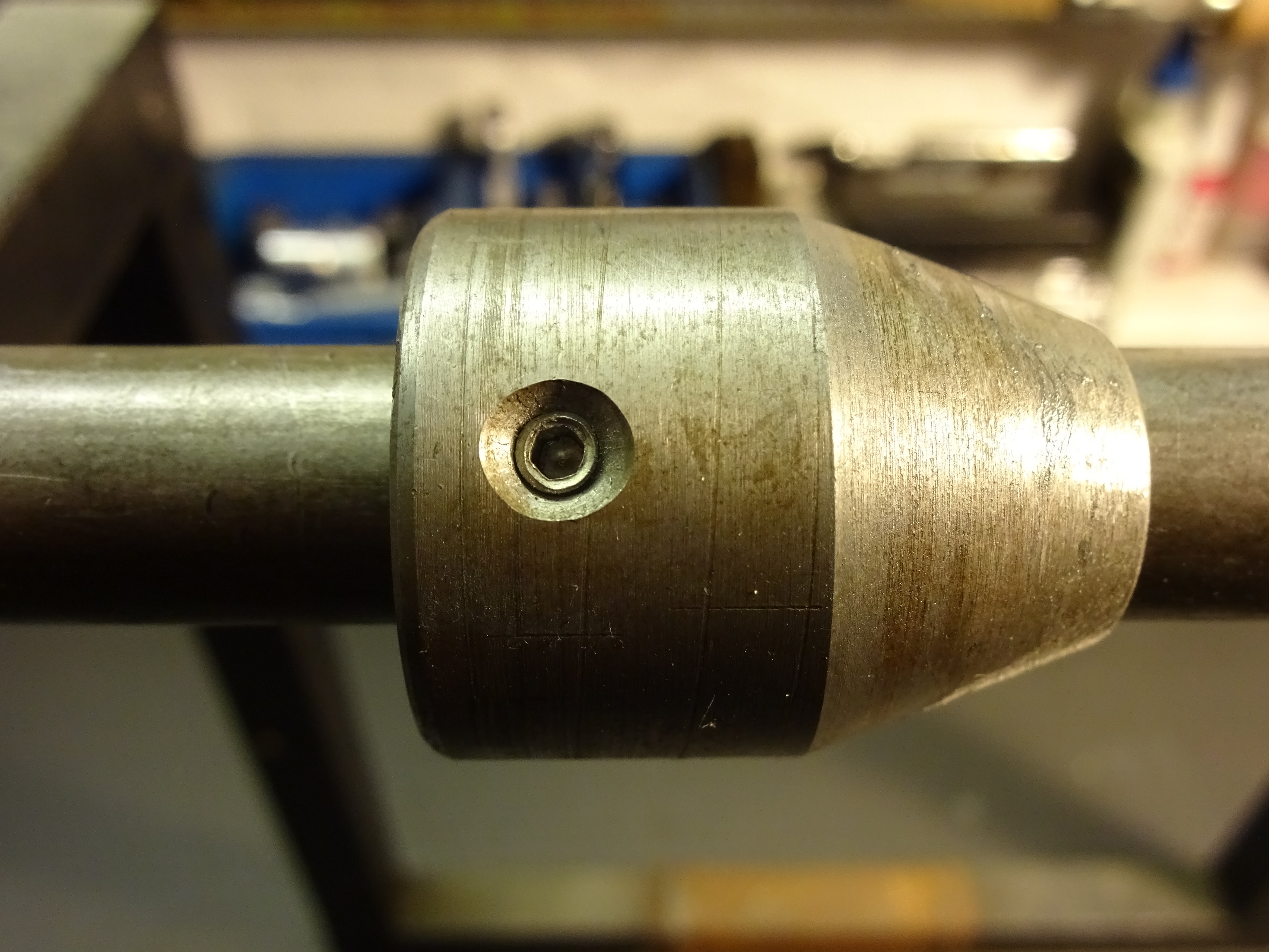

habe Deine gefragten Durchmesser nicht parat, aber eine universelle Lösung für Dich, mit der
ich seit 20 Jahren alle meine Räder inkl. der S1000R auf den Wuchtbock spanne.
Die Achse hat 15mm Durchmesser und die Kegel steigen auf 30mm. Die Kegel werden zueinander in
den Radlagern verspannt und mit den kleinen Inbusschrauben auf der Welle fixiert und dann in den Wuchtbock
gehängt.
So hast Du eine Lösung mit Zukunft, so Du dir kein Moped mir Einarmschwinge anschaffst

Für den Wuchtbock ist das mit den Kegeln in Ordnung ( ich würde mir Stufen in 1mm Schritten drehen), für die Montiervorrichtung möchte ich aber lieber doch die Vollmaterialversion. Nicht das sich mal ein Kegel verschiebt beim Aufziehen und ich mir lt nen Kratzer an der Felge einhandel.
