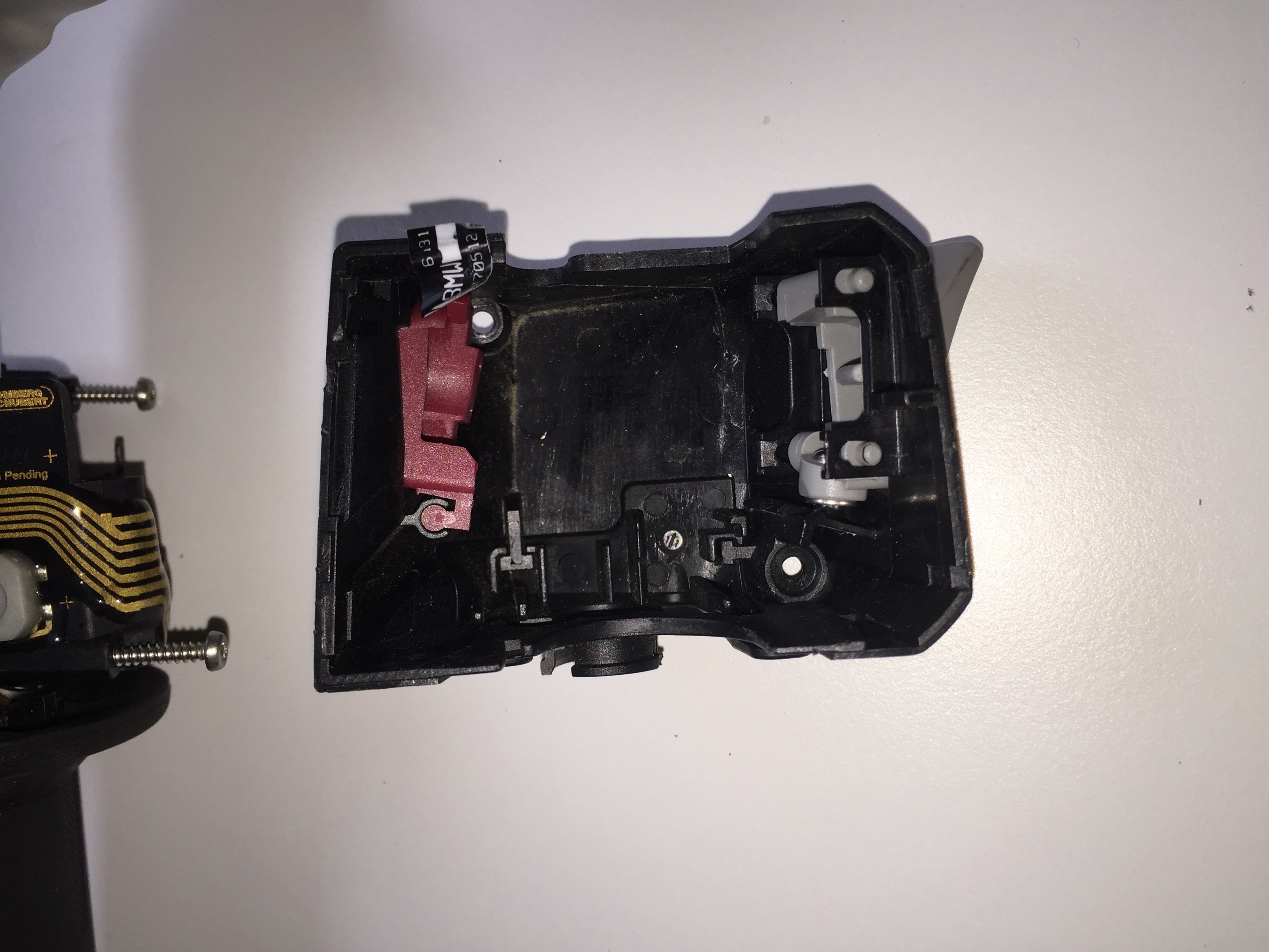

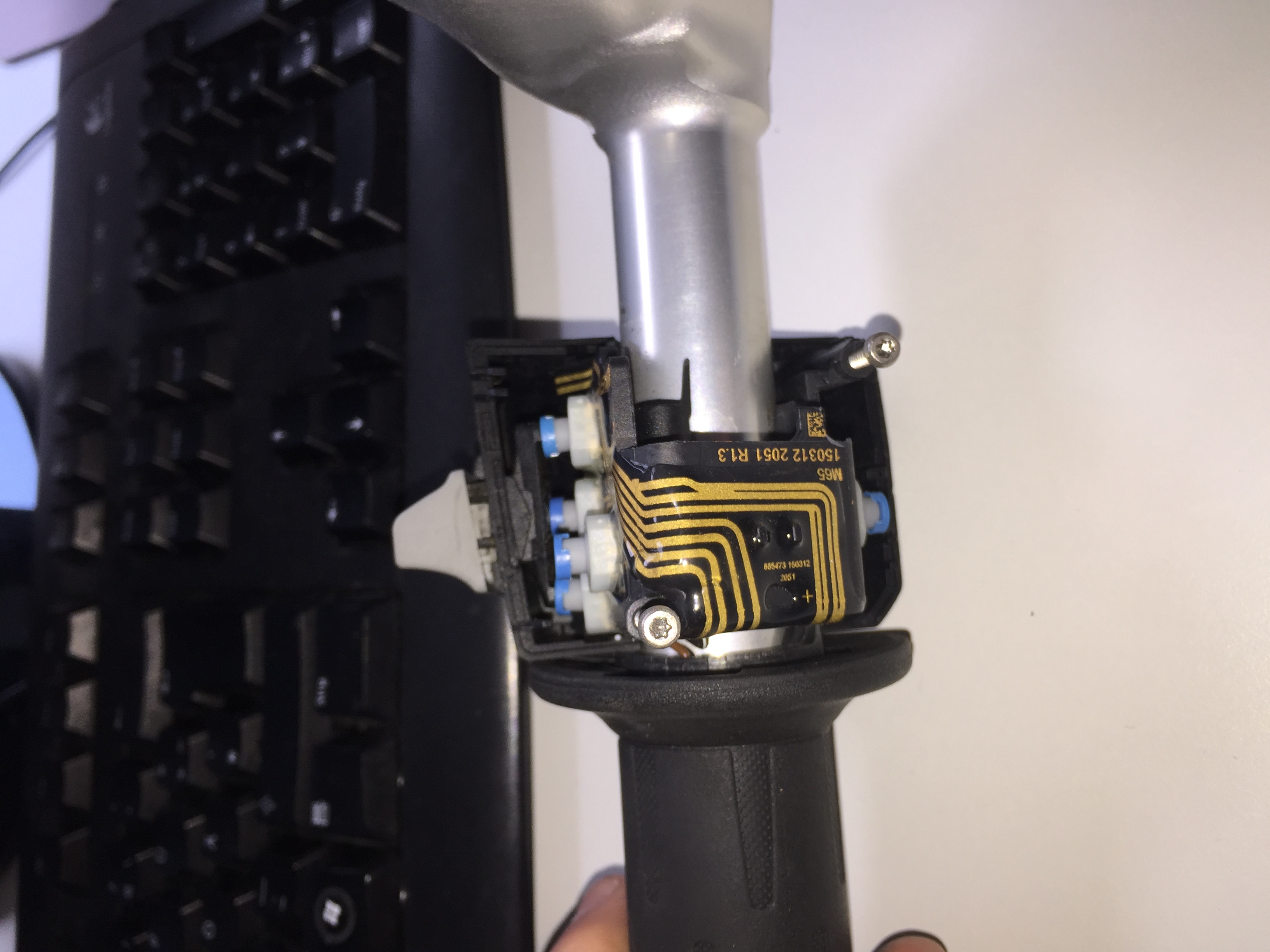

ich bin neu hier. Ich heiße David bin 21, komme aus dem Raum Ostfriesland und fahre eine RR Baujahr 2012.
Ich habe über die Suche leider nichts gefunden, was mir weiterhelfen konnte. Bei meinem Kombischalter links ist mir letztes Wochenende der TRIP Schalter und der Fernlichtschalter ausgefallen. Ich würde Ihn gerne auf Kulanz bei meinem :D tauschen lassen, jedoch fehlen bei mir zwei Einträge im Scheckheft, da der Vorbesitzer KFZ Mechaniker war und alle selber gemacht hat. Na ja wie dem auch sei. Ich habe mir einen im Neuwertigen Zustand im Internet gekauft. Mein Problem ist nun wie folgt: Die Amatur befindet sich noch am Lenker. Das untere Teil bekommt man ja einfach durch die beiden Schrauben lose, wie man nun das obere abbekommt ist mir jedoch ein Rätsel. Ich möchte natürlich nichts kaputt machen. Könnte mir jemand helfen? Das wäre super.

Griffgummi etwas umklappen, darunter befindet sich eine Schraube, hinausdrehen und Griff mit Schaltereinheit abziehen!

Weitere Anmerkung, die Schraube ist ein 8er Torx.

Du musst den kombischalter samt griff abbauen.wie schon erwähnt wurde, die schraube unter dem griff raus, die stecker vom kombischalter lösen und beides zusammen abziehen.der kombi schalter ist denn, meine ich, am griff festgeklippst.
Mit der kulanz könnte es schwer werden,wenn du den kombischalter aufgeschraubt hast.in der rep anleitung steht gleich ganz oben beschrieben das beim öffnen die leiterbahnen zerstört werden kõnnen und soweit ich weiss ist an der seite des kombischalter ein aufkleber für die garantie.ist der gerissen wirds schwer mit garantie
