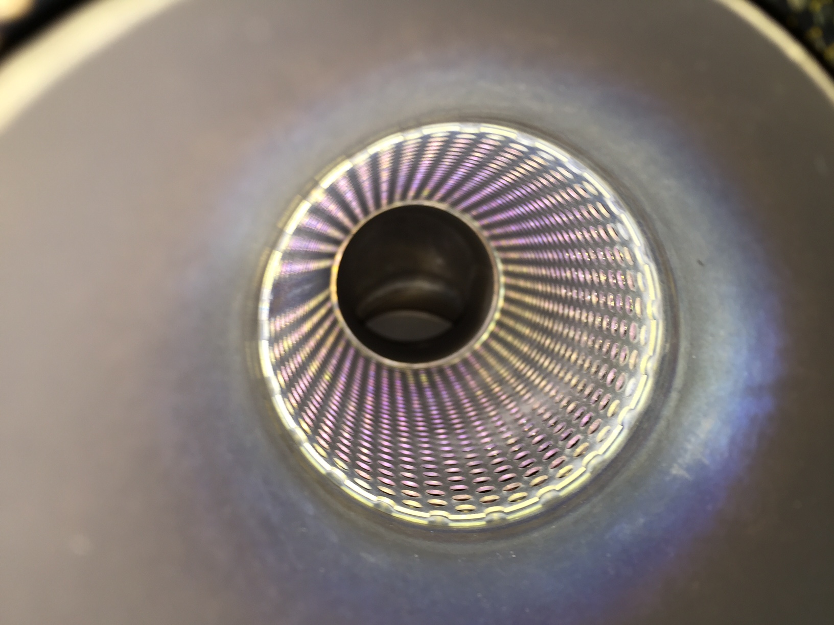

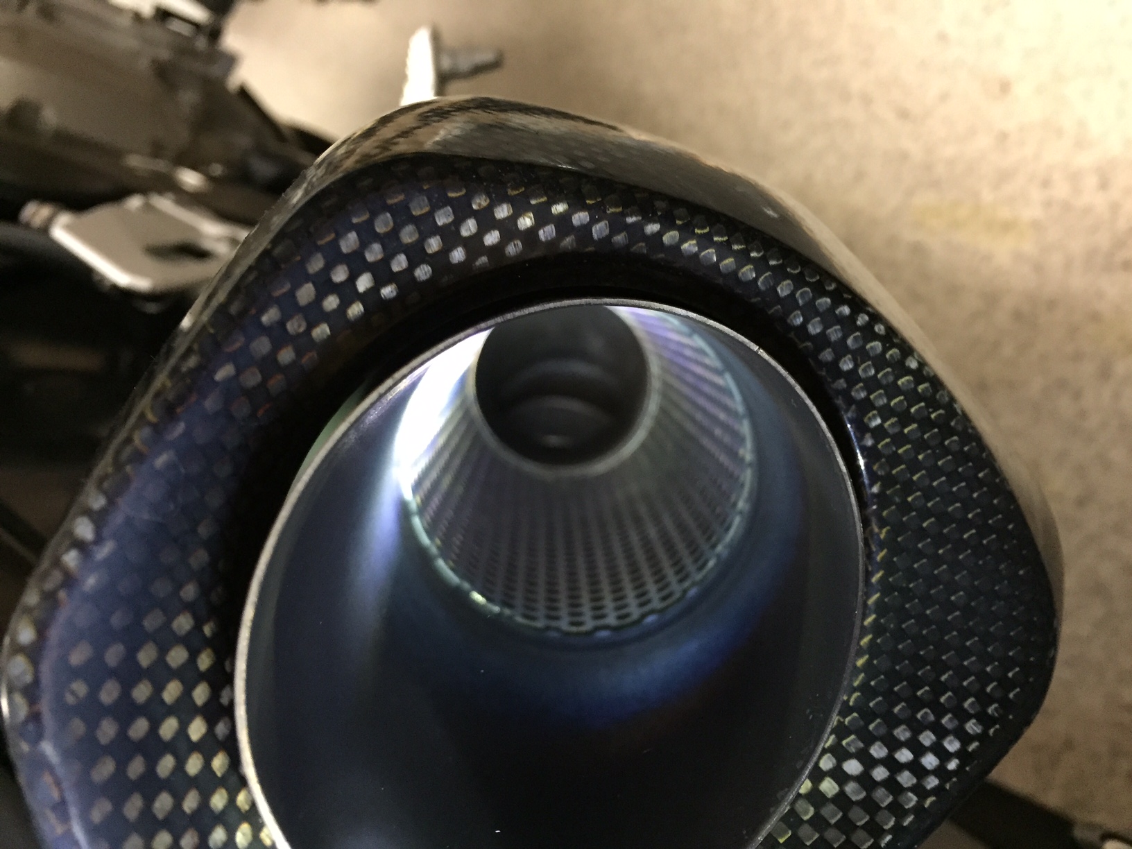

eure Hilfe würde helfen, Danke
Beitragvon SmokeTheBrain » 13.07.2016, 21:00
Hallo Leute
Ich bräuchte mal bitte euren Rat.
Heute ist mir aufgefallen, dass die Drosselklappe meiner BMW im abgestellten Modus weit offen steht.
Ich bin ziemlich verunsichert ob dies so normal ist. Im Netz habe ich keine Antworten oder Bilder gefunden.
Seht mal meine Bilder, welche das Innere des Akra zeigen. Die Klappe scheint echt voll geöffnet zu sein.
Wie ist das bei euch, ist sie ebenfalls in diesem Winkel geöffnet wie bei meiner?
Oder ist sie bei euch verschlossen wenn der Motor nicht läuft?
Ich danke für Antworten, eventuell auch Bilder.
Gruss
Smoke
SmokeTheBrain
Beiträge: 19
Registriert: 02.05.2016, 13:27
Motorrad: s1000r
Re: Akrapovic Slip-On ist zu laut
Beitragvon SmokeTheBrain » 14.07.2016, 12:48
Hallo Leute
Kann es sein, dass die Klappe offen bleibt wenn man den Motor abstellt damit die Wärme weg kann?
Somit wäre die Klappe nicht unter Zug!
Bedeutet dies, dass wenn die S1000R gestartet wird sich die Klappe schliesst, oder eben nicht ganz schliesst?
Mir ist die Sache nicht ganz klar, Hilfe durch euch wäre toll.
Kann jemand auch ein Bild posten, damit ich die Klappe bei der jeweiligen Maschine sehen kann?
Danke und Gruss
Smoke
SmokeTheBrain
Beiträge: 19
Motorrad: s1000r
