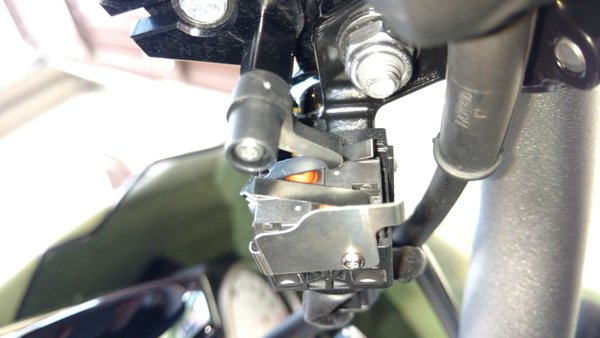

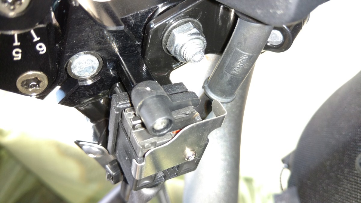

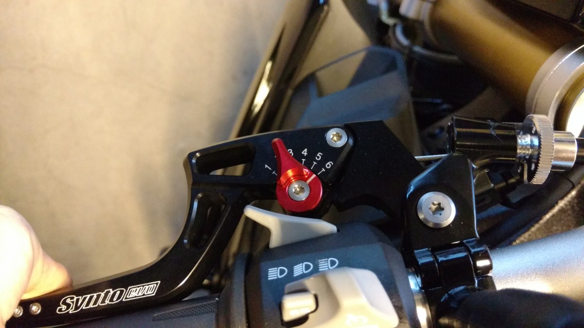

Hier nochmal genauer mit Bildern.
Bei Stufe 6 liegt der Hebel am Griff an und löst die Mikroschalter aus.
Der Abstand vom Adapterstück zur Schalterarmatur ist relativ klein.
Bei Stufe 1 liegt der Hebel auch am Griff an, löst aber nur den ersten Mikroschalter aus,
da der Abstand vom Adapterstück zur Schalterarmatur zu groß ist.
Bei Stufe 2 langt der Weg gerade so um auch den zweiten Mikroschalter zu betätigen.

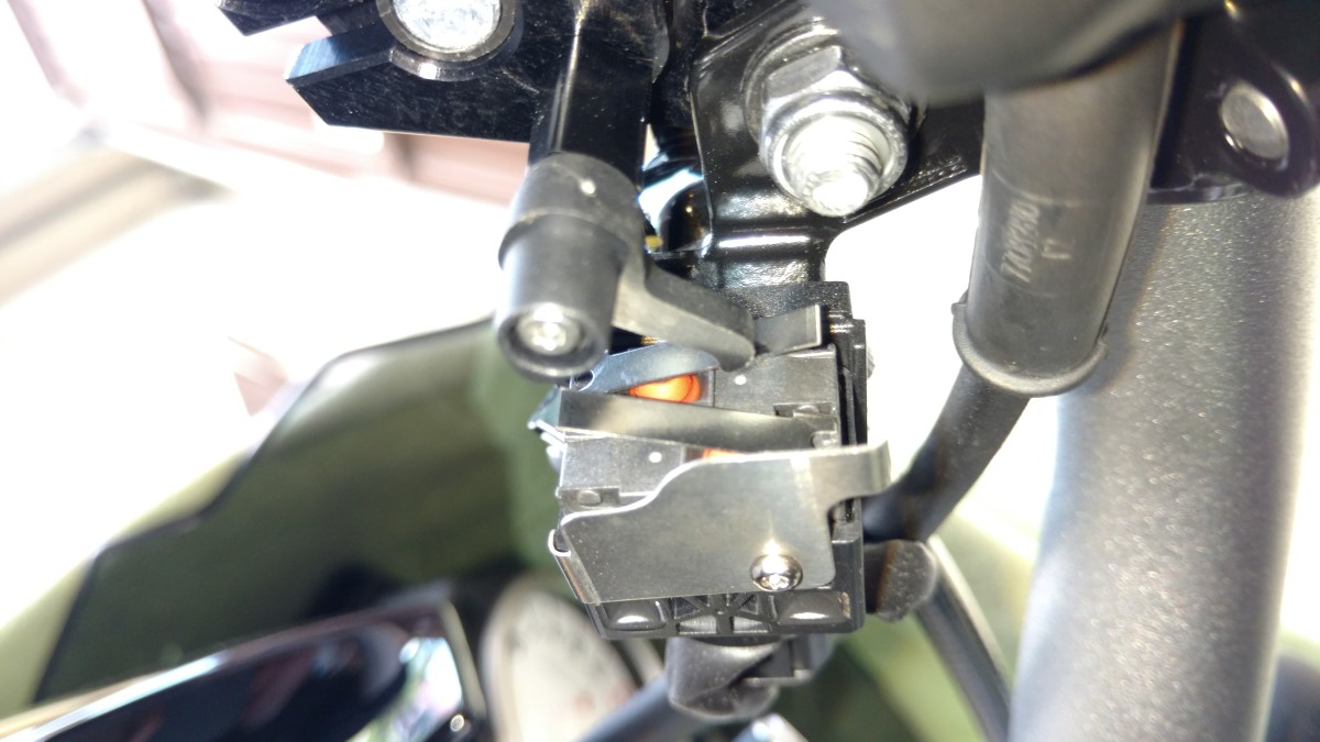

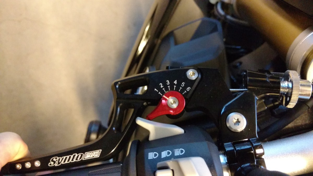

Beitragvon moRitz » 02.05.2016, 16:17
Hier ein Bild im Ruhezustand
Und so sieht es aus wenn der Hebel gezogen ist (Stufe 6)

Beitragvon herbyei » 02.05.2016, 17:52
das schaut soweit korrekt aus.
du sagst aber, dass du das problem bei stufe 1 hast. dann mach bitte ein gleiches bild nur mit stufe 1, dann kann man vergleichen.
