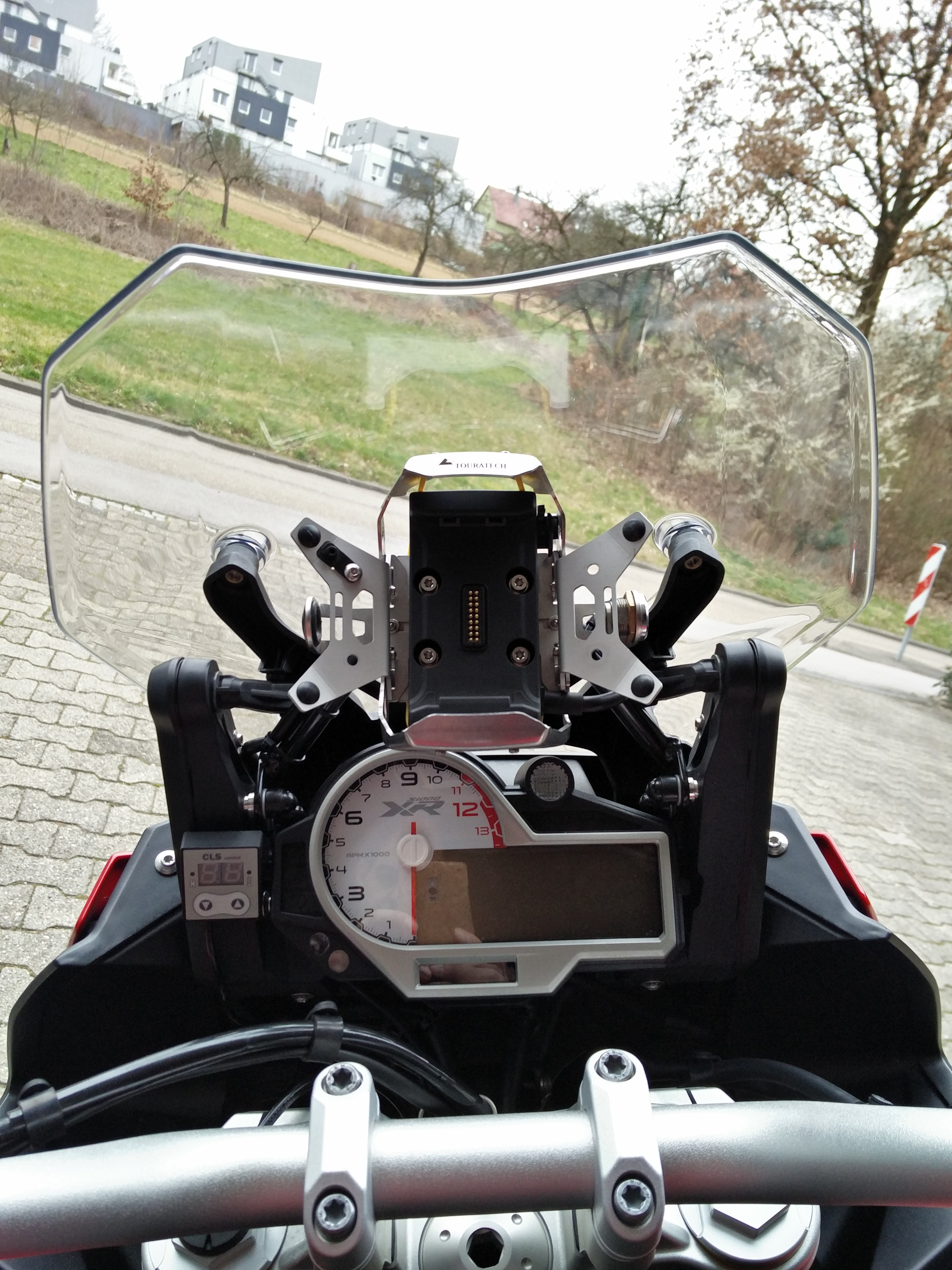

Beitragvon Koerperklaus » 21.03.2016, 21:41
Anbei mal ein Foto von meiner Displaypositionierung. Finde es besser als am Lenker.
Meine Meinung ist "lieber dezent versteckt" als super praktisch am Lenker, da sich die Verstellerei des Systems extrem in Grenzen hält.
Achso, nebendran ist noch mein Touratech-Halter.
