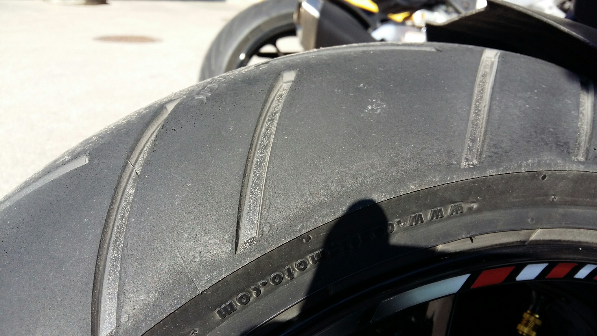

Mal sehen wie sich DR 3 und S21 schlagen.
Bin aber überzeugt, daß wir da von allen FEINSTE WARE erhalten haben !

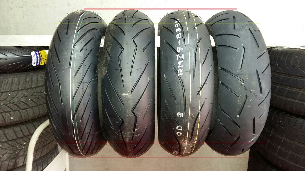

Also
CSA3 mittig 5,75 im 2. drittel 3,62
PDR3 5,69 3,02
B S21 6,53 4,74
PiPo3 5,63 5,40
Härtegrad (SHORE) des Gummi bei 21° gemessen lose !
CSA3 mittig 59 Kante 56
PDR3 65 62
B S21 64 58
PiPo3 62 60
REFERENZ M7RR
64 62 und 5,85mm 3,02mm
