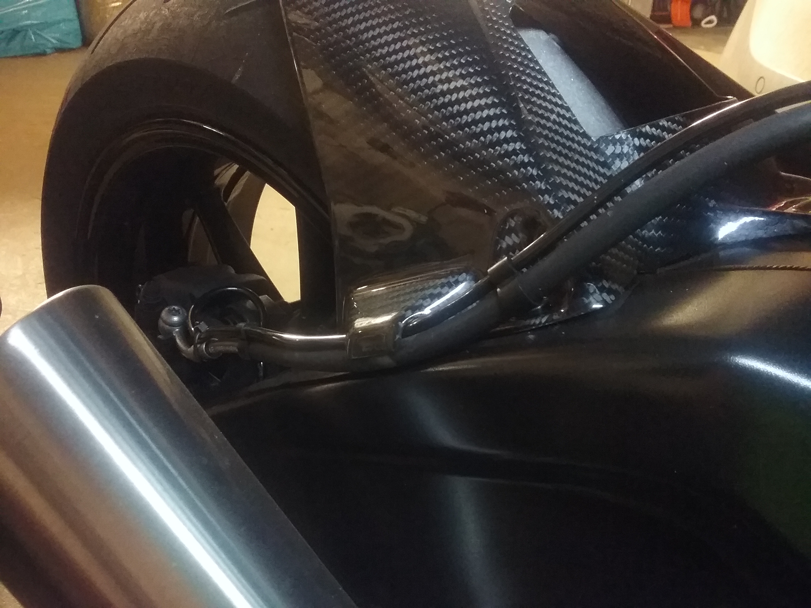

Hallo, ich nehm das Thema mal wieder hoch, hab mir jetzt auch den Carbon Fender von Ilmberger an meine S1R montiert.
Auf der rechten Seite ist ja so eine kleine Durchführung für die Bremsleitung ausgespart.
Ich hab die Bremsleitung und das Kabel vom ABS Sensor beide in diese Durchführung gelegt, leider ist der Radius bzw Durchmesser dieses kleinen "Tunnels" nicht groß genug, bei Montage der beiden Leitungen übereinander steht die Abdeckung an dieser Stelle einige Millimeter von der Schwinge ab und der ganze Fender verzieht sich dadurch leicht.
Wenn die beiden Leitungen nebeneinander gelegt werden passen sie nicht rein in die Aussparung.
Hab mir jetzt überlegt die Bremsleitung in die Aussparung und das Sensorkabel darüber zu legen......oder soll ich einfach die Aussparung per Dremel / Feile entsprechend etwas vergrößern damit alles drunter passt scratch
Wie habt ihr das gelöst ?
Gruß Olli

Beitragvon Supermic » 05.03.2018, 21:19
Guckst Du!

Beitragvon InfirmieRR » 05.03.2018, 21:28
Genau so mach ich das auch,einfachste Lösung ThumbUP

Beitragvon Supermic » 05.03.2018, 21:41
InfirmieRR hat geschrieben:Genau so mach ich das auch,einfachste Lösung ThumbUP
Ist nicht die einfachste Lösung, sondern die einzig von Ilmberger gedachte... [emoji6]

Beitragvon Pepic-Motorsport » 05.03.2018, 21:56
Das Kabel vom ABS Sensor ist wenn ich mich nicht täusche ab Werk auch über dem Kotflügel verlegt.
