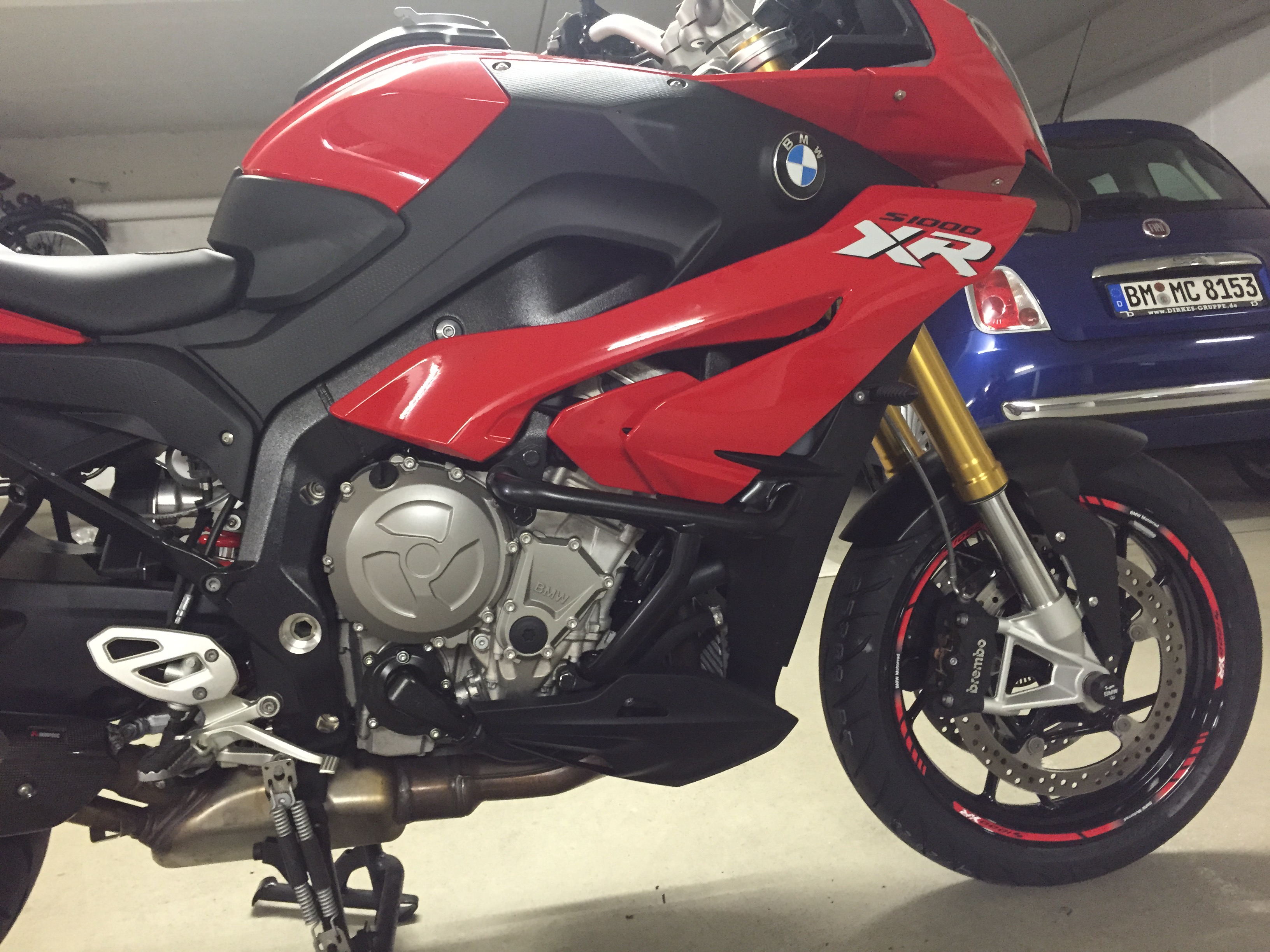

Beitragvon Fischi » 21.10.2016, 20:44
Hat jemand die SW-Motech Bügel verbaut? Die sehen nicht schlecht aus. Leider gibt es immer nur Bilder von der rechten Seite mit Bügel. Also wenn die einer hat, bitte mal was posten.

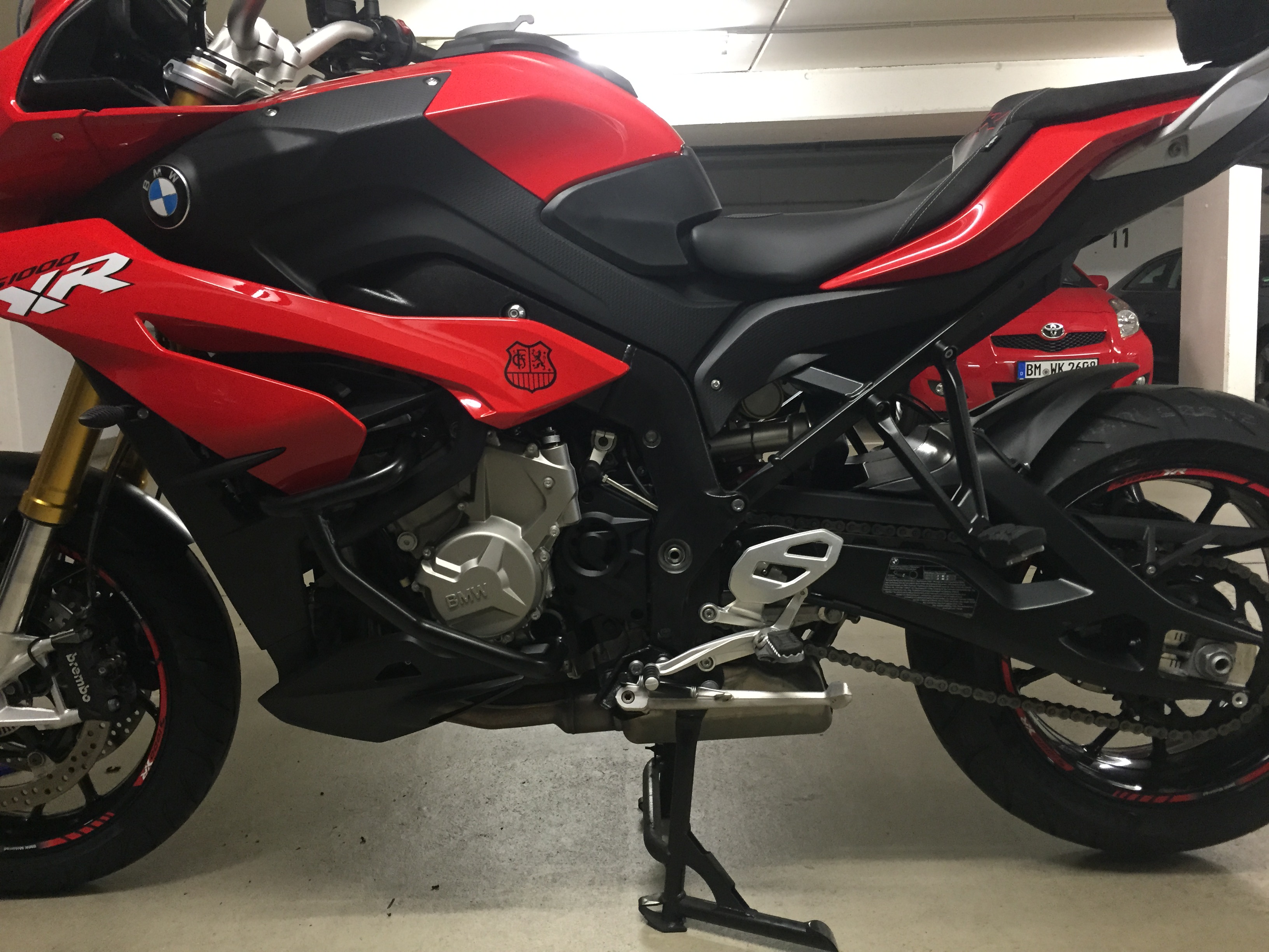

Beitragvon tictac » 22.10.2016, 15:36
hier mal von links die SW-Motech.
