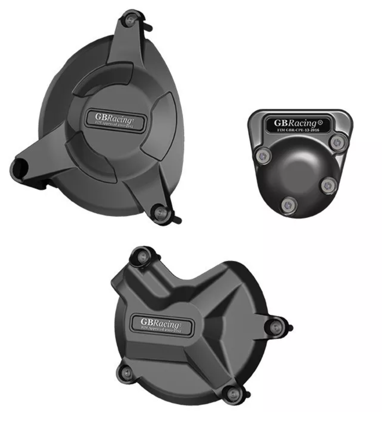

eigentlich hatte ich schon alles dazu geschrieben.
gegen die ganzen protektoren spricht nichts, solange nur die optik im vordergrund steht.
anders sieht es auch, wenn wert auf den effektivsten schutz gelegt wird. manch einer muss erst die entsprechende erfahrung machen.
wenn du dich mal mit den leuten unterhältst die auf der renne sind und dann auch die beschädigten teile ansiehst, dann weist du schon mal welcher bereich tatsächlich abgedeckt werden muss.
nimmst du dir die einzelnen teile der hersteller dann noch in augenschein wird schnell klar, was was taugt und was nicht.
meine empfehlungen daraus:
motor: gbracing (die von gsg decken nicht alles ab)
rahmen: wunderlich oder gsg (abstand grundplatte vom rahmen 1mm. allerdings weicht gsg mit dem anzugsdrehmoment 38Nm von den herstellerangaben 56Nm ab)
achsen: wunderlich oder gsg (je mit durchgehender gewindestange und selbstsichernden muttern)
wer beim motor lieber carbon verwenden möchte, sollte sich diese genau ansehen wie diese aufgebaut und befestigt werden. ohne zusätzliche verstärkungen und nur an wenigen schrauben befestigt und damit lapprig bringt nichts. wie meist auf der renne verwendet, haben diese verstärkungen drin und sind aufgeklebt.

Beitragvon Hoirkman » 24.03.2016, 08:54
Kleiner Erfahrungsbericht von mir:
Sturz 1: 3. Gang rechts, übers Vorderrad, Pads von B&G Racing: Pad abgebrochen, keine Schutzwirkung.
Sturz 2: wie oben, Pad wieder abgebrochen, keine Schutzwirkung.
Sturz 3: 3. Gang rechts, Pads von GSG: Pad hat super gehalten und viel Schaden vom Motorrad abgehalten!!
Hätte ich die mal früher gekauft!!
