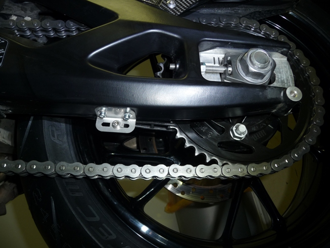

Habe einen Pro oiler eingebaut
Speisung über ein Relays das angesteuert wird von eine Stecker im hinterteil.
Diese ist ungenutzt.
Habe erst 2 Relays angeschlossen, da kam aber eine Fehlermeldung Lampf!
Belastung darf also nur ein Relay sein.
Zweite ist für meine Gerbing Jacke.
Signal von eine GPS Modul, schmierung nach Weg und Geschwindigkeit
Etweas mehr oder weniger ist ziemlich einfach ein zu stellen
