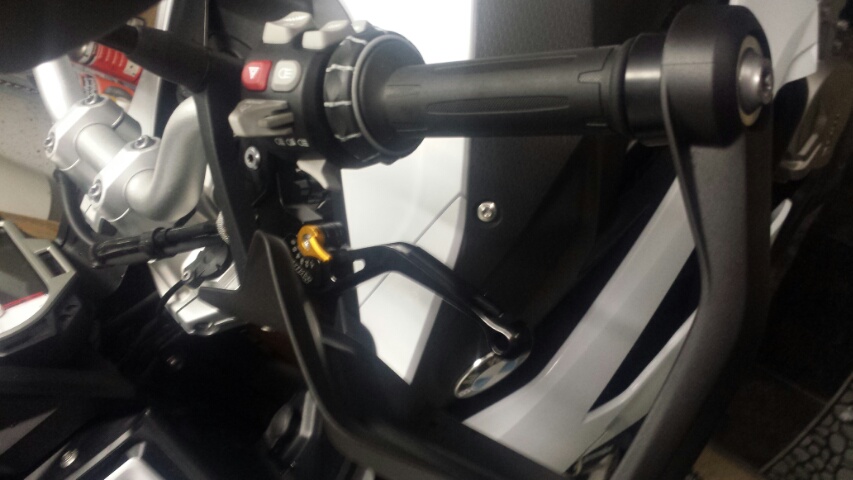

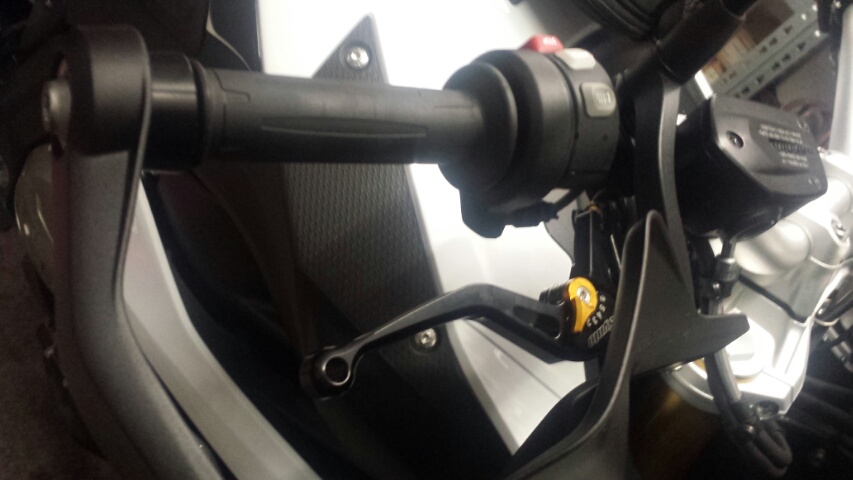

Beitragvon madmax3 » 17.01.2016, 14:21
So Freunde.... So langsam verzweifel ich.... Eben den neuen Kupplungshebel angeschraubt : selber Fehler. So langsam glaube ich dass an den ersten ausgelieferten Exemplaren eine andere Hebelei verbaut wurde....
Bei dem V-Trec -griff bilden die Mikroschalter den Anschlag beim Loslassen des griffes. Beim original ist es der Hebel an der Aufnahme . Wenn der V-Trec -griff ganz eingekuppelt ist, ist immer noch ein Spalt zwischen Hebel und Aufnahme und der Nocken liegt press und mit Druck an den federblechen und den Mikroschaltern an. Beim original Hebel ist da ein Hauch Platz....Also kein Druck. Wie ist es bei den Kollegen die die V-Trec Griffe an der xr montiert haben?
Anbei Bilder
Gesendet mit Tapatalk 4 Android
