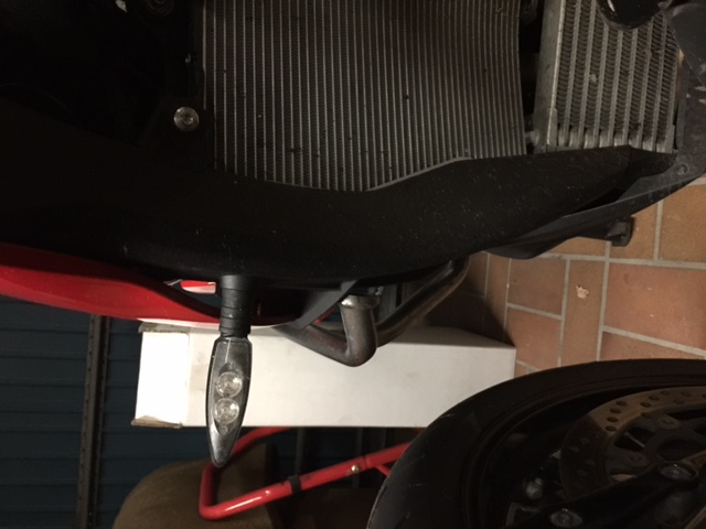

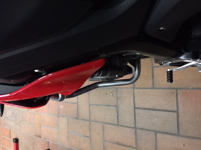

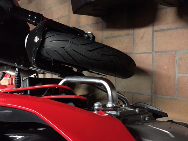

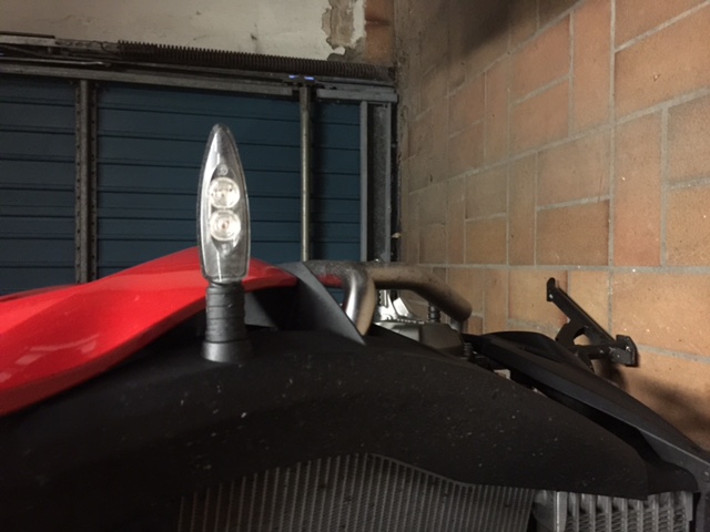

Beitragvon Marc75 » 13.12.2015, 22:21
liebe gemeinde. anbei mal bilder zu den an meiner montierten sturzbügel. wie zu erkennen, macht der an der rechten seite irgendwie sinn. steht leicht aus und kann damit auch was bewirken. der linke hingegen ist eher eingerückt. liegt nicht in einem hilfreichen bereiche, meines erachtens. kann mir jemand sagen, ob das so sein soll? danke.

Beitragvon Steini__22 » 14.12.2015, 09:48
Original BMW?
Beiträge: 5156
Re: sturzbügel
Beitragvon Marc75 » 14.12.2015, 10:08
ja. original bmw.

Beitragvon TTom » 22.12.2015, 18:52
Der Sturzbügel wirkt wie ein schlecht passendes Zubehörteil. Sehr ärgerlich bei der Montage!
Ich habe die Distanzstücke rechts weggenommen und durch Unterlegscheiben ersetzt, um den zu großen und häßlichen Überhang zu verringern. Auf der linken Seite dafür Distanzstücke hinzugefügt, um den Überstand soweit zu erhöhen, dass die Verkleidung einigermaßen abgesichert wird.

Beitragvon Neuair » 22.12.2015, 20:13
Hallo Zusammen,
ich habe mich extra wegen dem Thema angemeldet und möchte mich kurz Vorstellen, ich heiße Thomas bin 48 Jahre alt
und komme aus der nähe von Ulm. Ich habe meine XR seit letzten Juli und bin ca. 5000 km mit ihr gefahren. Zuvor hatte ich eine
GS Adventure und davor eine Harley.
Jetzt zum Sturzbügel, meiner wurde vom Händler montiert und bei der Übergabe viel mir gleich auf, dass er asymmetrisch ist.
Ich meine er steht auf einer Seite weiter raus als auf der Anderen nogo .
Ich habe daraufhin BMW Technik angeschrieben und die schrieben mir, das wäre Bekannt und so gewollt :shock: es wäre
ja auch ein Motorschutzbügel und die Aufgabe den Motor zu schützen würde er ja erfüllen :roll: . Punkt
frohe Weihnacht
Thomas

Beitragvon Rashta » 23.12.2015, 00:32
Ich oute mich mal - der Sturzbügel auf der linken Seite hilft definitiv, wenn er regulär angebaut ist. :ahh:
Gebe zu, dass man über die Optik streiten kann.

Beitragvon Marc75 » 23.12.2015, 12:59
TTom hat geschrieben:Der Sturzbügel wirkt wie ein schlecht passendes Zubehörteil. Sehr ärgerlich bei der Montage!
Hi. Dan ke für die Info. Kannst Du mir das mal zeigen bitte ??
