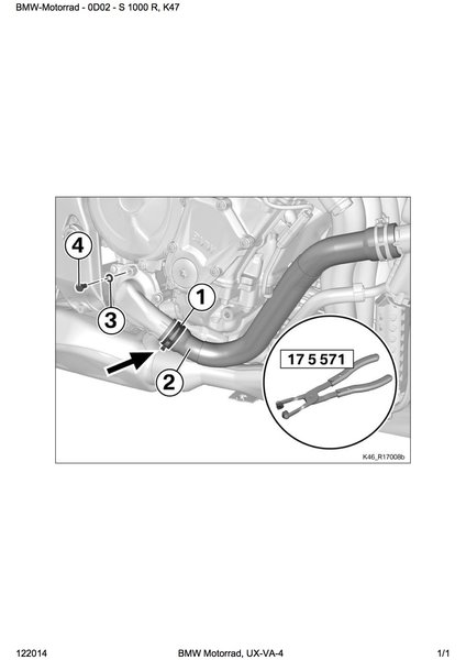

habe vor die Kühlflüssigkeit zu wechseln und das Kühlsystem zu reinigen, weil ich nicht genau weiss was drin ist.
Im Handbuch der S1R stehen leider keine Tipps dazu. Bei youtube finde ich speziell für meine Maschine auch nichts.
Kann vielleicht jemand kurz erklären wie das geht? Am meisten mache ich mir Sorgen wie ich das System später entlüfte.
Gibt es eine Entlüftungsschraube bei unseren Maschinen?
Welches Kühlmittel ist am besten für unsere S1R geeignet? Silikathaltige, oder Silikatfreie Kühlmittel?
Mal habe ich im Netz gelesen, man sollte es nicht verdünnen, oft steht aber das Gegenteil - man soll verdünnen.
Was ist denn richtig nun?
Danke für eure Hilfe im voraus!

Rechte Verkleidungen weg, Überlaufbehälter, den Kühlerschlauch unten an der Pumpe abziehen und dadurch wird entleert.
Schlauch wieder draufschieben, die mittlere obere Schraube an der Pumpe entfernen.
Mit 2,9 Liter das System befüllen bis aus der Schraubenbohrung das Kühlmittel austritt.
