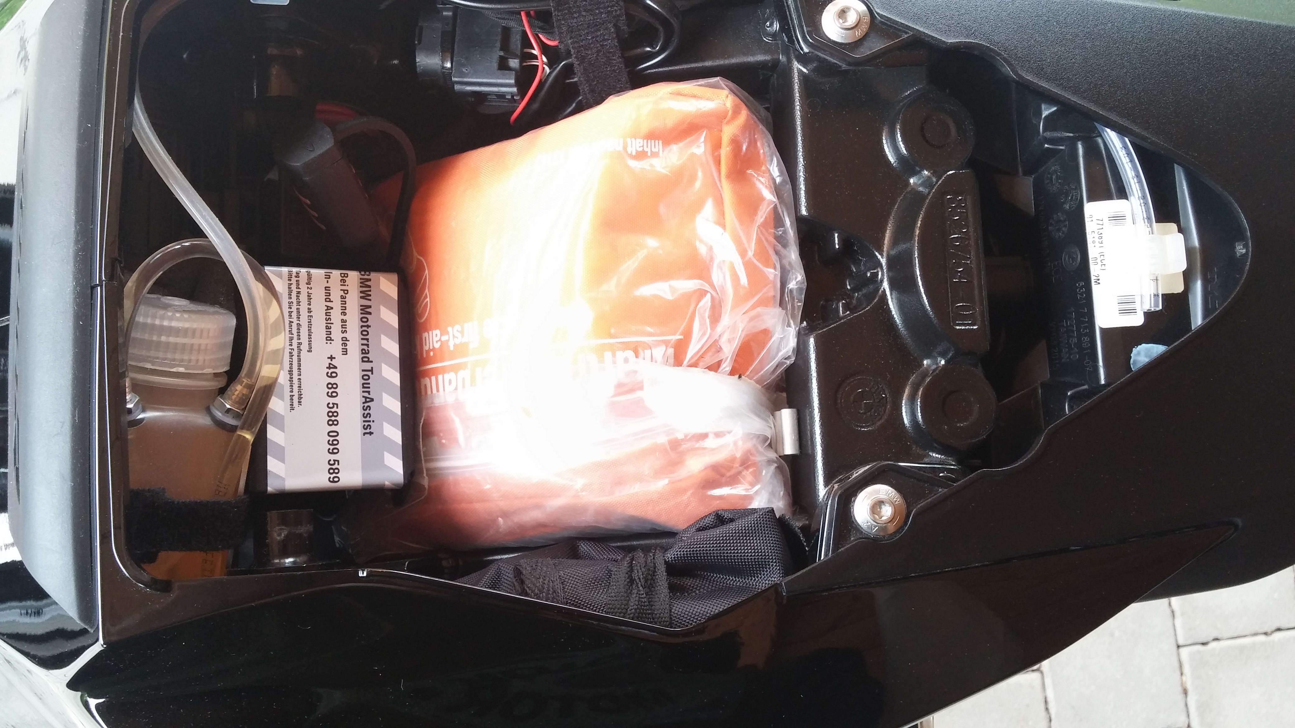

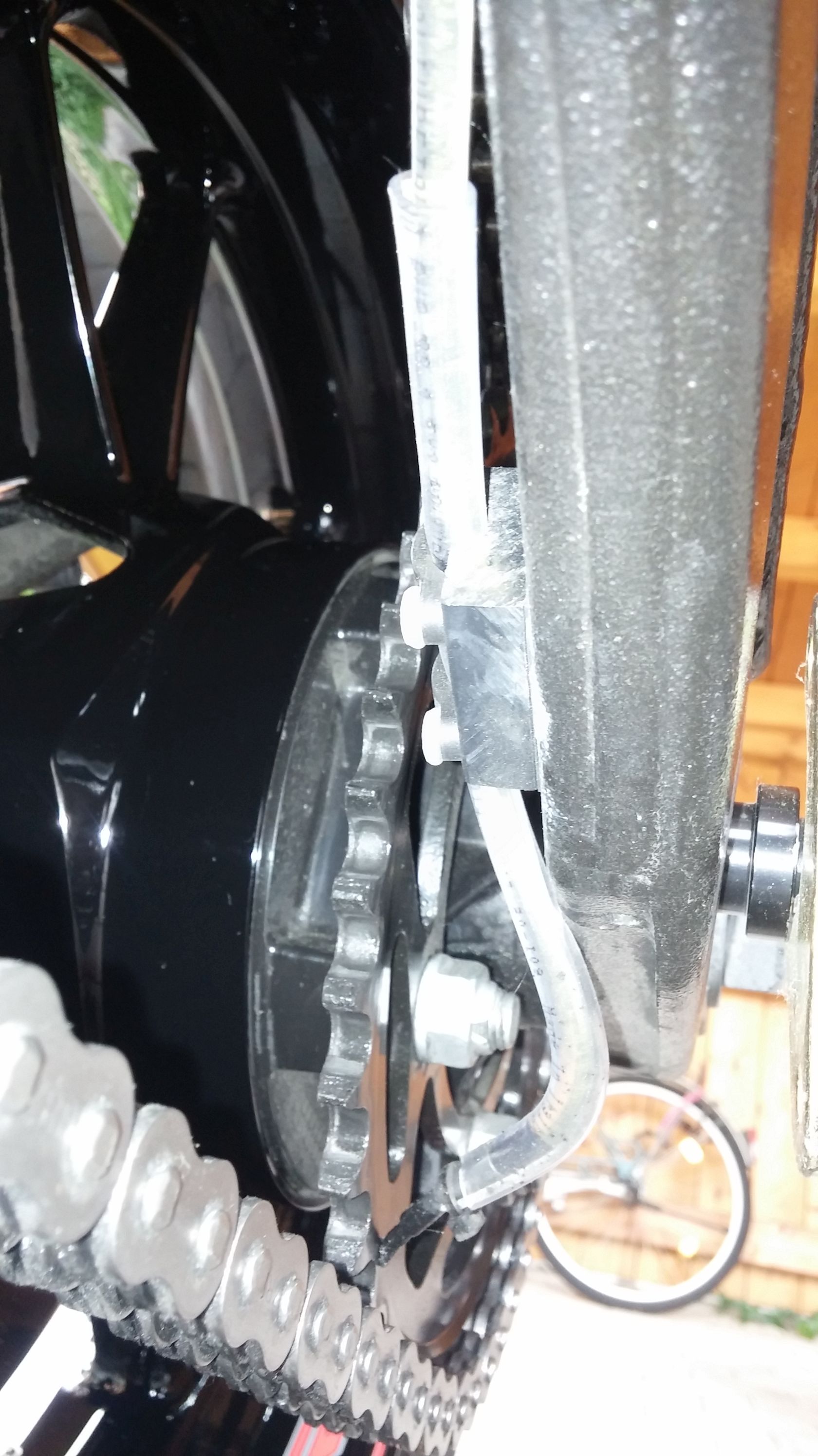

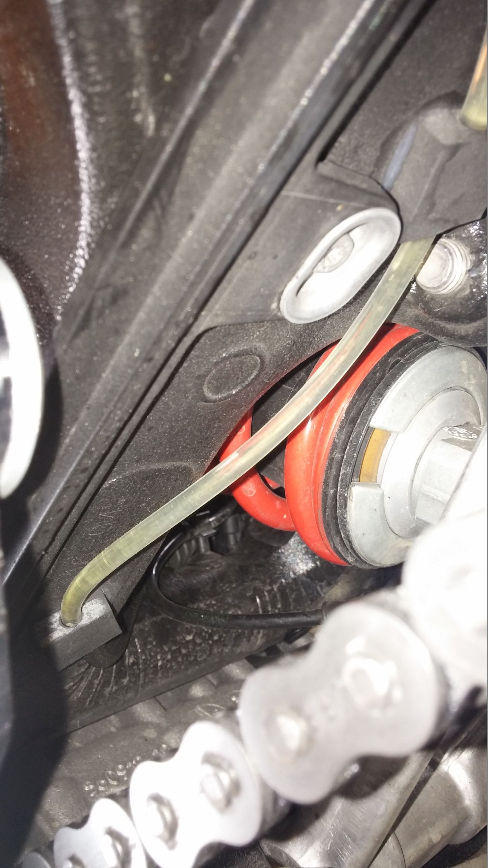

Schön zu sehen wieviele verschiedene Ideen zum Verbau hier schon zusammen gekommen sind.
Hier noch eine Variante wie ich es bei mir verbaut habe.
Der Tank im Heck vor dem Sicherungskasten. Für das Bordwerkzeug und Verbandszeug ist Platz frei weil alles Blinker relavante nach rechts außen verlegt wurde.
Die Pumpe passt gerade zwischen Sitz und ABS Einheit. Das Steuergerät habe ich mit etwas Dämmmaterial neben die ABS Einheit verbaut, dort ist gerade genug Platz. Musste einen Kabelbinder vom Kabelbaum lösen damit es dort versenkt werden konnte.
Die Schlauchführung geht im Umlenkpunkt exakt an der gleichen Stelle vorbei wie das Kabel vom ESA Federbein.
Bilder sagen mehr als tausend Worte winkG
