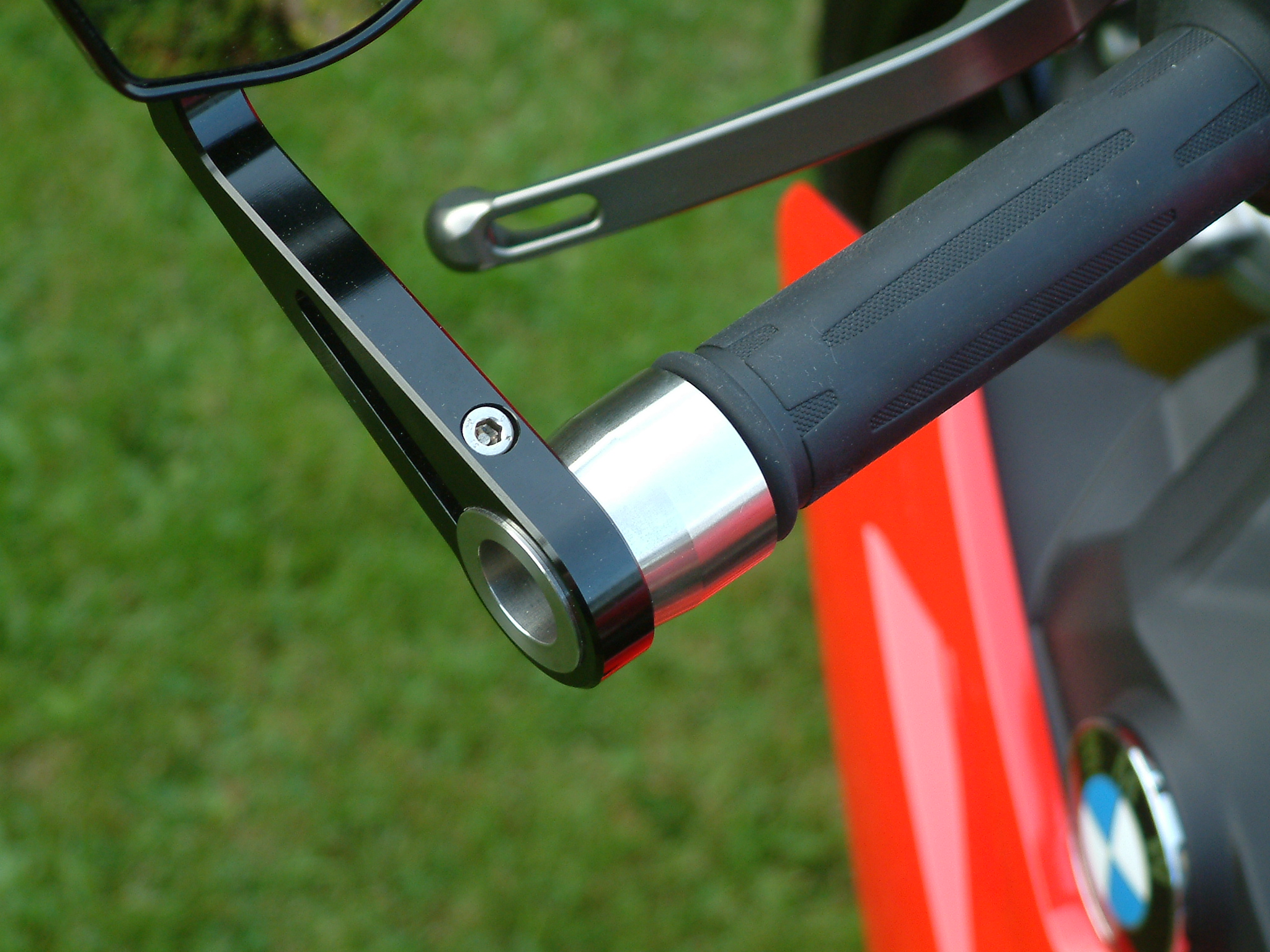

Also mit meinen LEG und den Highsidern komme ich eigentlich ganz gut klar.
Ja, es vibriert auch bei höheren Drehzahlen, aber man muss schon recht schnell fahren, dass man GAR NICHTS mehr sieht.
Auf jeden Fall deutlich besser als bei den original Spiegeln.
Nun sind die Gewischte ja auch recht schwer, liegt wohl daran.
Kann das jemand bestätigen?

Beitragvon Peti » 22.06.2015, 08:28
papajo hat geschrieben:Welche LEG hast du denn?
Die hier:
Grüße, Peter

Beitragvon TomPue » 22.06.2015, 08:31
Kann ich bestätigen! Die Highsider zusammen mit den Lenkerenden vom Peter funktionieren viel besser als die originalen Spiegel.
