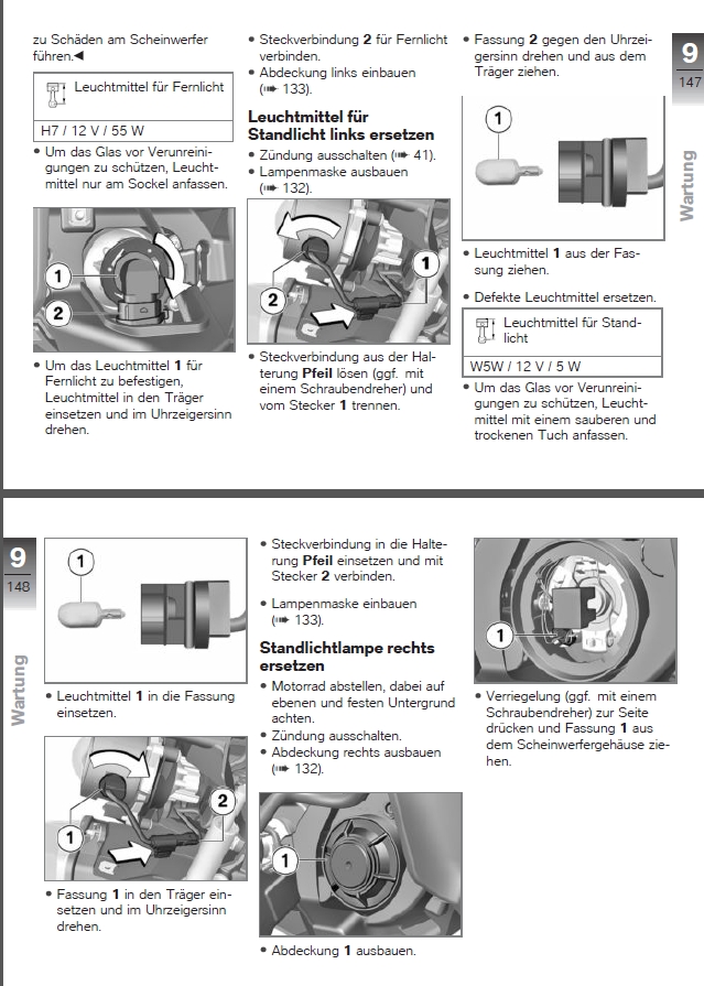

Re: Bald stolzer Besitzer einer S1000R - Einige Fragen...
Beitragvon Seichobob » 12.01.2015, 15:13
Welche fassung hat das standlicht?
Dann muss ich ja noch ne dritte birne kaufen??!

Beitragvon Peti » 12.01.2015, 15:30
Grüße, Peter

Beitragvon bandit111 » 12.01.2015, 16:57
wenn ich das richtig gesehen habe, sind das sogar 2 standlicht lampen - ob wirklich beide brennen kann ich nicht sagen!
zumindest sind es 2 hatlerungen - eine im abblendlicht, eine im fernlicht. senkrecht von unten.
hängen die mit im bus - so das es eine fehlermeldung gibt wenn man einfach gegen LED tauscht wie z.B. bei gewissen blinkern?
fassung ist w5w oder wie das heist - die ganz normalen handelsüblichen standlichtbirnen eben.
