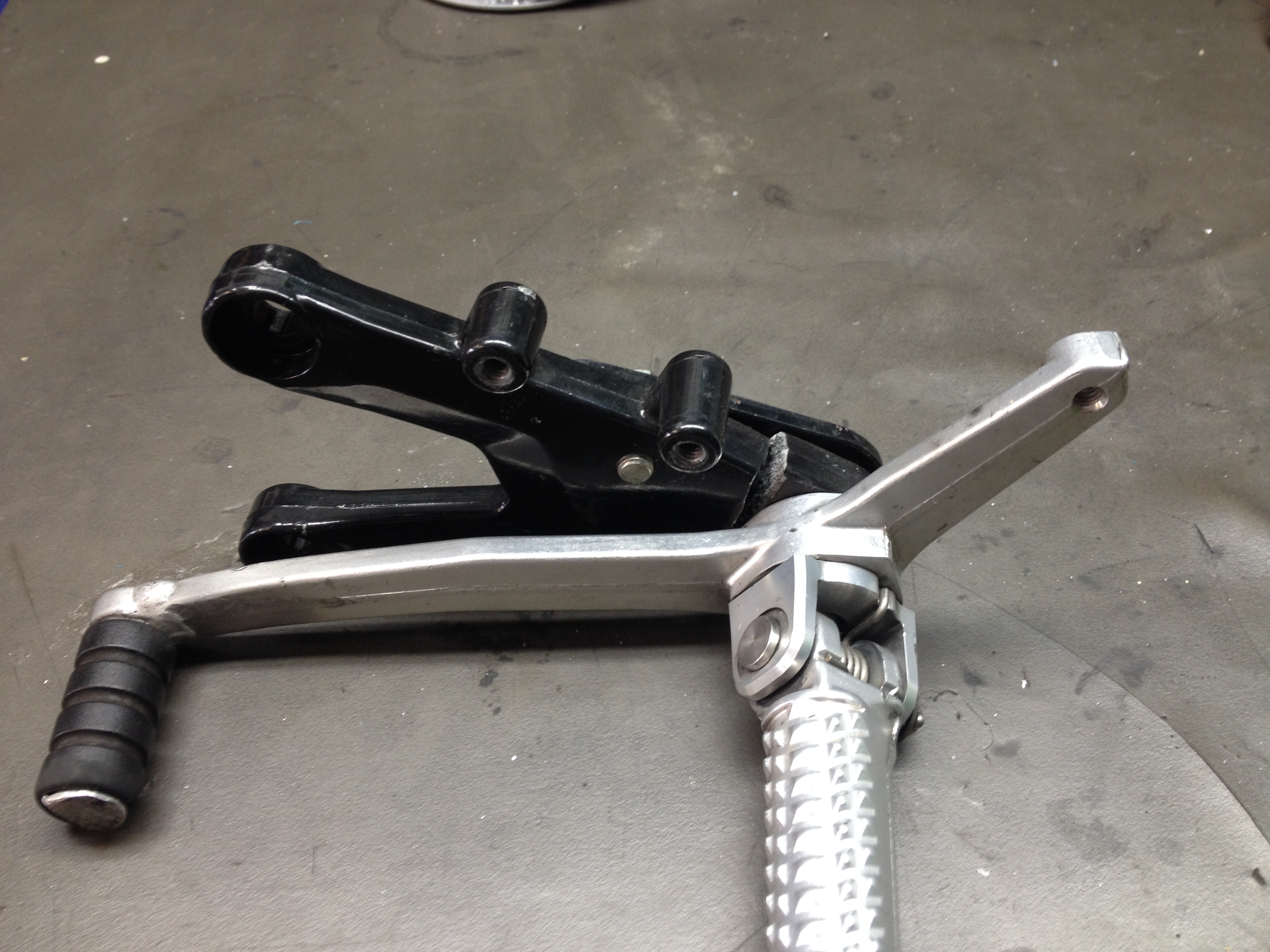

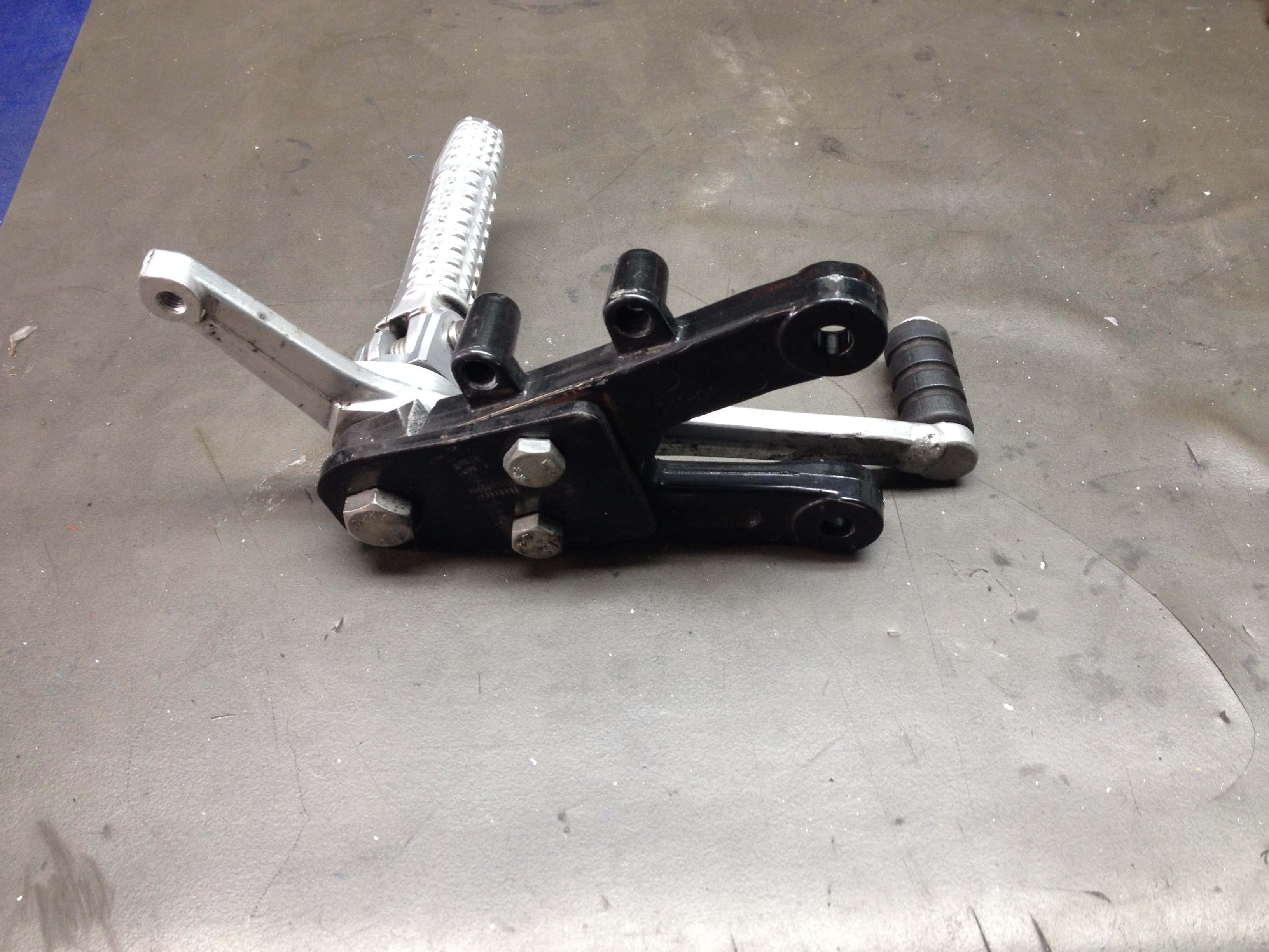

Hallo Leute,
war gestern am Pan - Qualifying nicht so schlecht für meine Verhältnisse mit 2:08 und steh dann in der vierten Startreihe. Besichtigungsrunde - OK, dann Aufwärmrunde mir nem guten Probestart, alles paletti. Dann Start: also Erste rein, Drehzahl halten - Ampel aus - Kupplung kommt, ich setz den Fuß auf die Raste ..... und das Scheißding bricht einfach unter mit weg :shock: War dann plötzlich im N und check grad gar nicht was abgeht, hab ja nichtmal die Hand hochreißen können weil i so perplex war! Linker Fuß hat nur gesucht wo der Hebel war. Ja da war aber nix! Und links rechts nageln alle vorbei auf Zentimeter. Bin heilfroh, dass die Jungs hinter mir alle gut reagiert haben, hab nur einen mit dem Knie und dem Knieschleifer gestreift, da sind dann ein paar Verkleidungssplitter weggeknallt, mir is aber nix passiert (naja Knie ein wenig ausgedreht). Freund von mir hat mir dann sein GoPro Video gezeigt wie er in Wheelyneigung von hinen auf mich zunagelt und dann noch auf die Seite ziehn hat können.... :shock:
Tja und dann wie alle weg warn liegt eben die abgerissene Halteplatte mir dem Hebel, der Raste und dem Gestänge neben mir.
Bin so vor 5 Wochen mal im Kiesbett gewsen, nix Schlimmes, war eher ein Auslaufen und Umkippen als sonstwas, denk hier hat der Hebel vielleicht einen Haarriss abbekommen oder so. Tja Sachen gibts...
Achja und falls jemand günstig eine Fußrastenanlage für mich hat, immer her damit :)
Liebe Grüße,
Bernd

Aber naja, ich dacht mir wenn das in einer schnellen Links passiert lieg ich unterm Moped und dann is definitiv was Gröberes. Der aus der Nebenbox hat dann gemeint ein österreichischer Staatsmeister ist wegen einer gebrochenen Fußraste damals so gestürzt, dass der das nicht überlebt hat. Jetz rüttelt er immer an den Rasten vor jedem Turn (is aber eher ein Ritual bei ihm)...
ja das gebrochene Schaltgestänge: Kann mir wer sagen ob man das wo nachbekommt bzw. ob das bei Austauschfußrasten dabei ist?

Beitragvon der_svenn0r » 10.09.2014, 14:33
Nen schön sauberer Bruch... Sowas hätte ich auch lieber gehabt :lol:

Beitragvon Pepic-Motorsport » 10.09.2014, 18:57
Die Fußraste weckt böse Erinerunngen in mir.
Ich hatte mal eine S1000rr gekauft (zum Schlachten) als ich die Fußraste sah bin ich fast vom Stuhl gefallen.
Der Kerl ist damit auch noch weiter gefahren weil er wohl zu Geizig war sich eine Neue zu kaufen.
