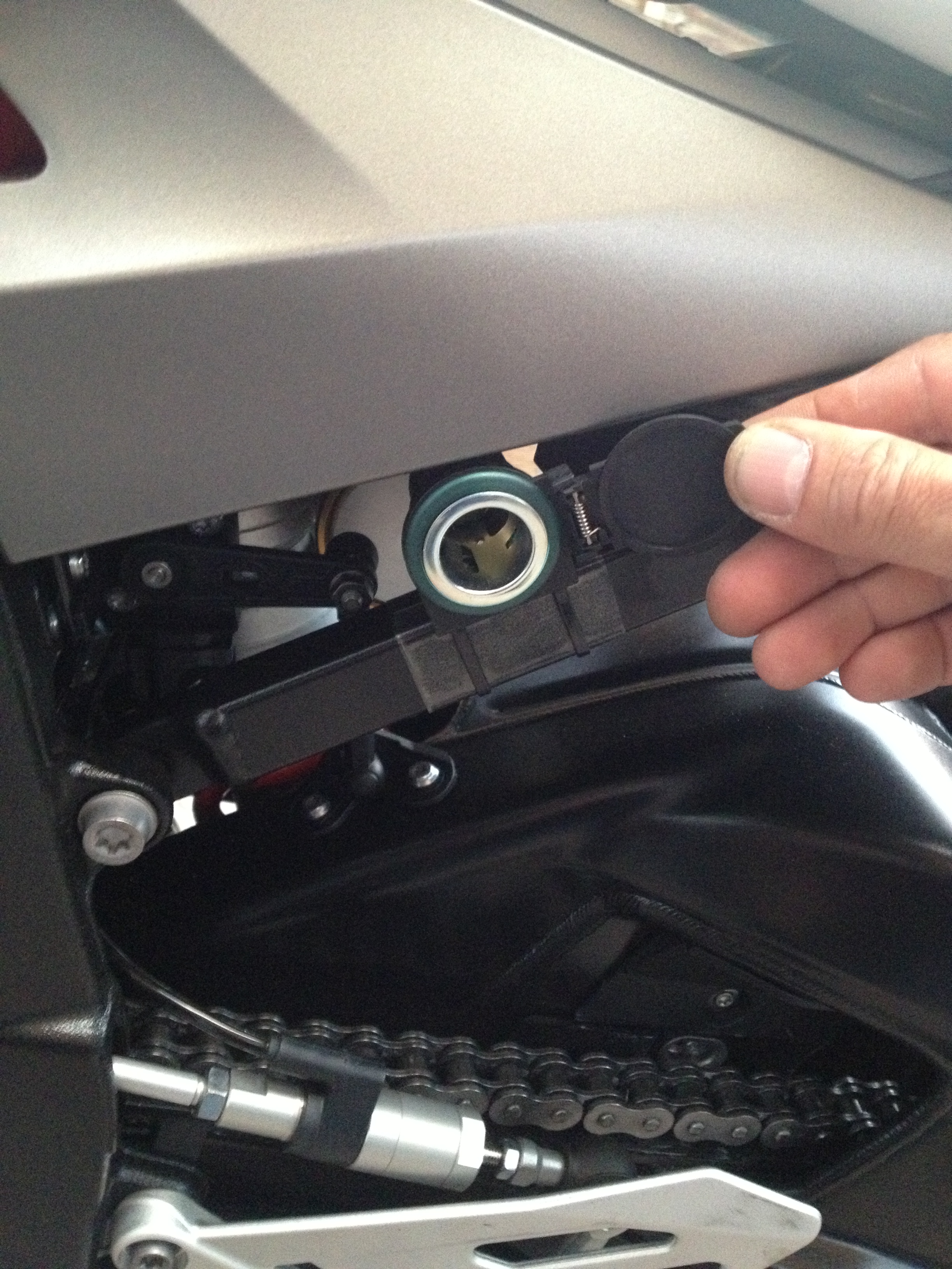

Aber ich meine, da steckt in der Bordsteckdose nur ein USB-Adapter oder irre ich mich?
Auf dem zweiten Foto sieht man doch die geschlossene Klappe der Steckdose, diese Mal ohne Adapter.
Den braucht man ja nur raus nehmen, dann verbraucht da nix.

Re: Wohin mit einer Bordsteckdose?
Beitragvon Madenfahrrad » 19.06.2014, 11:51
So hab ich es auch gesehen, einmal die leere Steckdose mit Deckel und dann mit dem USB Adapter drin.

Beitragvon Peti » 20.06.2014, 07:19
Hier mal meine Montage einer Bordsteckdose:
Da ich das Ganze rückbaubar machen wollte, ohne Teile des Mopeds anzubohren oder zu zerstören, habe ich die Steckdose mit Kabelbindern auf den Heckrahmen gebaut.
Vorher Steinschlagschutzfolie um den Träger geklebt, das schützt den Lack und lässt die Kabelbinder schön festhalten.
Grüße, Peter
