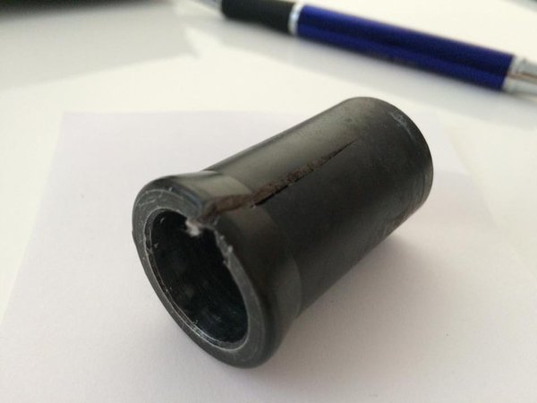

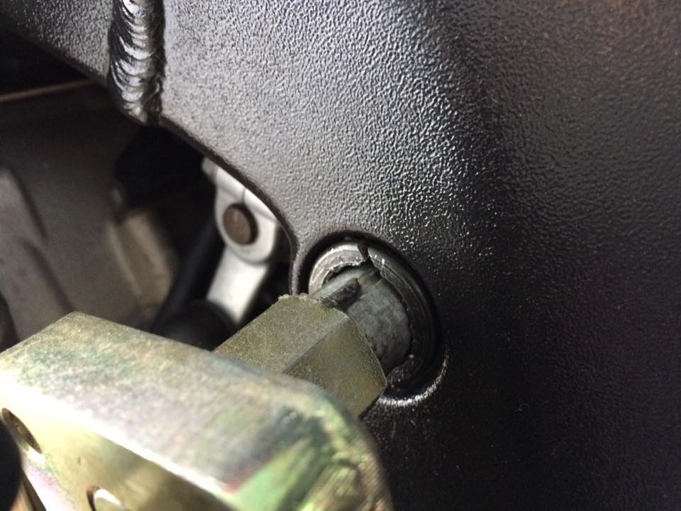

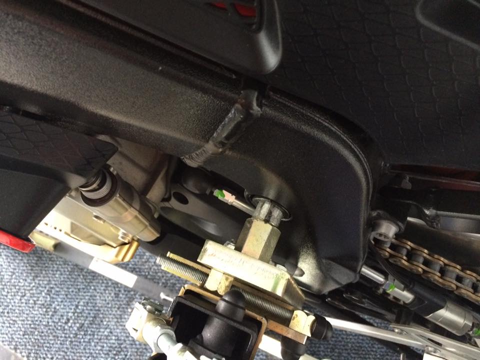

Ich habe heute beim aufräumen die BMW auf dem Zentralständer zur Seite geschoben. Das ganze fühlte sich ziemlich wabbelig an. Mir fiel dabei auf das der Bolzen vom Ständer nicht richtig in der Hülse drin steckte. Also einmal runter und nochmal neu aufgebockt mit dem selben Problem. Beim genauen betrachten stelle ich fest das die Hülse im Rahmen im oberen Bereich gebrochen ist.
Bevor das Fahrzeug beim nächsten bewegen unsanft auf dem Boden landet sollte man mal einen kurzen Blick werfen ob´s bei mir nur ein Einzelfall ist. Ich habe bereits an Bürsig eine E-Mail geschrieben

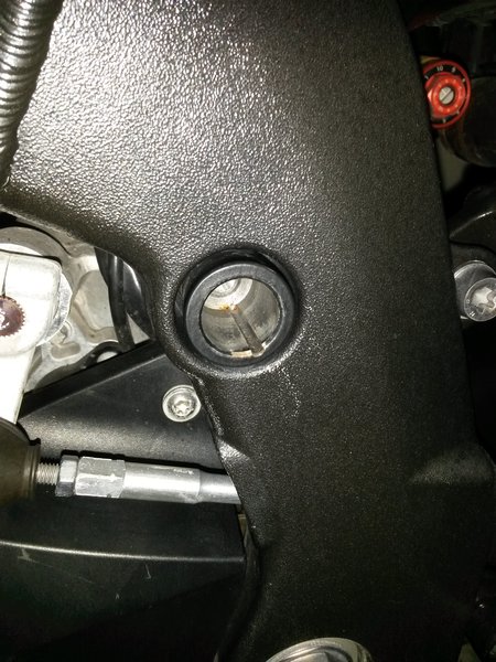

Beitragvon Norderstedter » 17.04.2016, 19:15
Hier noch mal die Hülse im Detail

Beitragvon BenzoL » 24.04.2016, 10:27
@Norderstedter
Hast du die Hülse so eingebaut das die Nut für den Passstift direkt auf 12 Uhr steht ? Könnte eventuell erklären warum es die Hülse auseinandergedrückt hat weil dann auf der dünnsten Stelle das ganze Gewicht drauf lastet.

Beitragvon Willes » 24.04.2016, 10:34
BenzoL hat geschrieben:@Norderstedter
Jan ich muss Dir Recht geben ThumbUP
Die Hülse ist an der schwachsten Stelle gebrochen (Nut).
Würde auf eine falsche Montage tippen

Re: Bürsig Zentralständer Hülse Prüfen
Beitragvon Matthias K » 24.04.2016, 11:05
bei mir war die Nut auch auf 12 Uhr :ahh:
Es stand aber nirgends beschrieben das sie nicht auf 12 Uhr stehen soll oder darf cofus
Beiträge: 3842
Beitragvon Willes » 24.04.2016, 11:12
Habe gerade meine Bursig Unterlagen herausgekramt und bei mir ist bei der Montageanleitung deutlich zu erkennen, dass die Hülse mit der Nut nicht auf 12 Uhr eingebaut wird.
Auf dem Bild von Bursig wird die Nut in Fahrtrichtung verbaut und schaut somit zum Schaltgestänge.
Bei der Frontalansicht wäre das also 9 Uhr.
