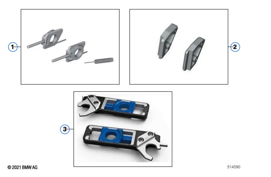

anbei das Bild davon, kosten bei leebmann 35 € cofus ist die Position 2.
kannst dich gerne per private Nachricht melden

Beitragvon SiLEnZeR » 16.12.2024, 16:04
Damit ich das jetzt richtig verstehe, Pos.2 wird mit Pos.3 an der Schwinge verschraubt, um damit den Montageständer Sport benutzen zu können?
Wenn ich also einen Zentralständer nutze, bräuchte ich die Adapter nicht?
Sile

Re: Montageständeraufnahmen
Beitragvon toogood84 » 16.12.2024, 16:58
SiLEnZeR hat geschrieben:Damit ich das jetzt richtig verstehe, Pos.2 wird mit Pos.3 an der Schwinge verschraubt, um damit den Montageständer Sport benutzen zu können?
Sile
ob du diese Adapter gar nicht brauchst wenn du diese nur zum Kettenspannen benutzt kann ich dir nicht sagen cofus
Die Schraube vom Spanner, geht halt auch durch den Adapter. Ich gehe sehr Stark davon aus, dass wenn du die M Kettenspanner verbaust, du auch entsprechend die Adapter montieren musst. Aber genau wissen tue ich es nicht.
ich meine die Teile kosten 35 euro, da würde ich jetzt nicht sparen aber das muss jeder selbst wissen

Beitragvon SchwarzGold » 16.12.2024, 22:14
Sile
Wennst POS.3 verbaust brauchst 1 und 2 nicht
Beitragvon toogood84 » 17.12.2024, 08:18
SchwarzGold hat geschrieben:
Sile
Da würde ich kein Geld drauf Wetten!!!
Man kann sich im Netz die Anleitung für den Einbau der Pos 3 ansehen und dort wird drauf hingewiesen das diese Adapter Pos 2 benötigt werden!
Wie kommst du drauf so eine Aussage leichtsinnig zu treffen?
