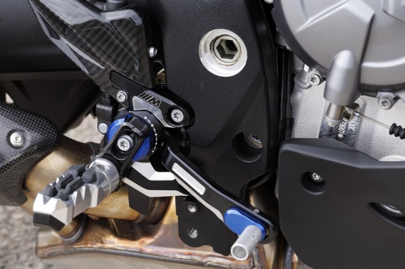

Der Rahmen der M hat auf jeden Fall die Aufnahme für den Hauptständer, siehe Bild.
Die Aufnahme ist aber lackiert / gepulvert und nicht wie bei der S für die Montage vorgerüstet.

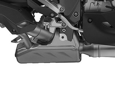

Danke für die Info, aber für die den Zentralständer sind die beiden Punkte auf dem Foto relevant.

Wegen der "M" baut BMW sicher keinen anderen Rahmen bei der XR, das ist alles "Baukasten".
Unterschiede gibt es nur im Lenkkopfwinkel (MXR = 64,9°, SXR = 65,1°), die Differenz von 0,2° wird sicher in der Schweißlehre erledigt oder liegt im Toleranzbereich. Die 2 Aufnahmen für den Zentralständer der "SXR" (Schwingenlagerung und Motorverschraubung) werden bestimmt auch bei der "MXR" passen.
