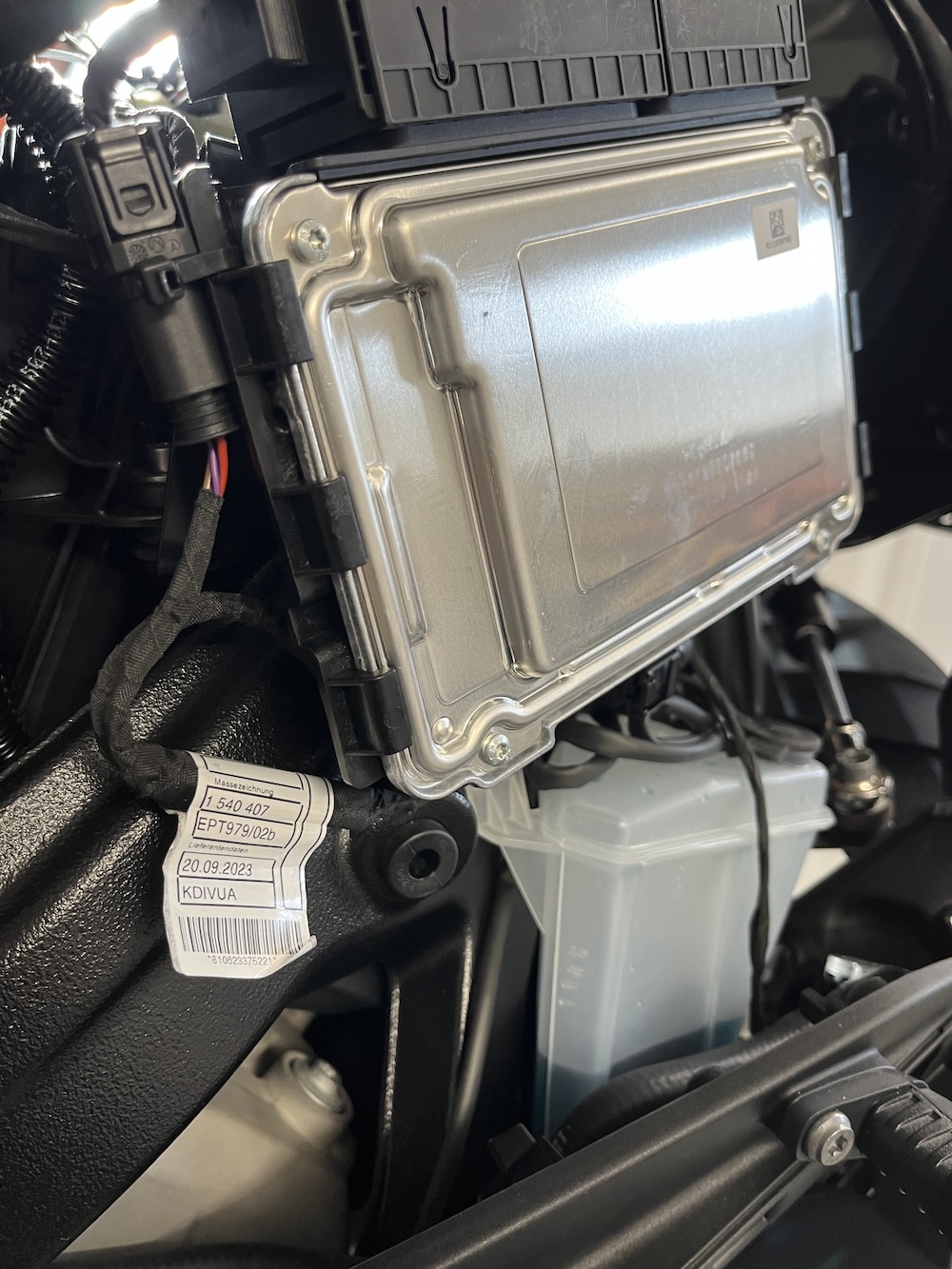

Originale Zusatzscheinwerfer von der S1000XR.
BMW verbaut den gleichen Kabelbaum, der Anschluß befindet sich hier:

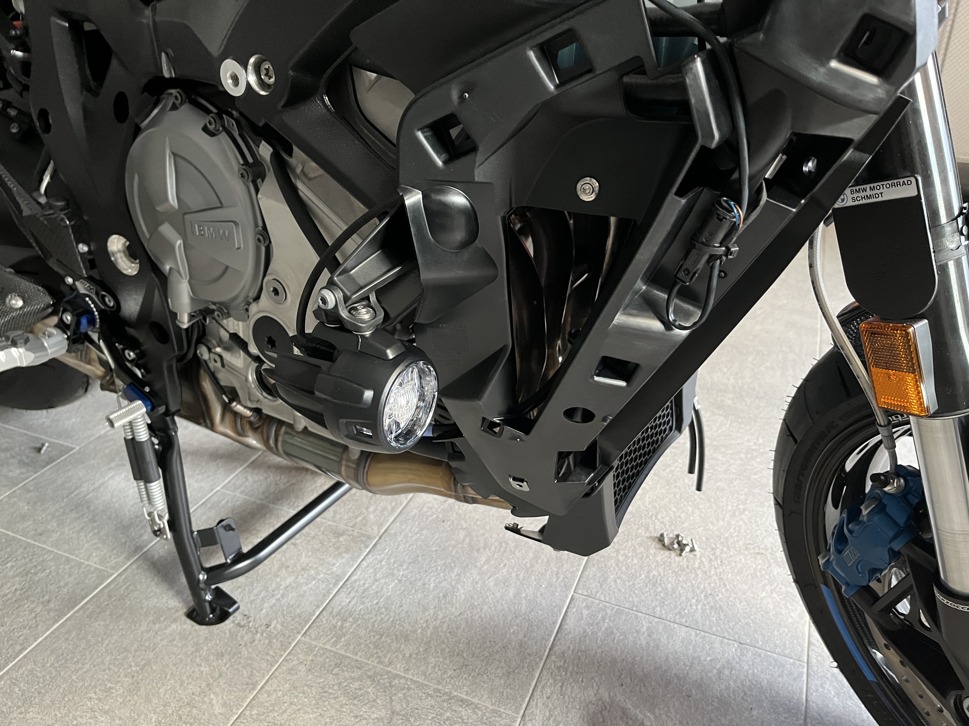

Da hatte ich wohl nicht alleine diese Idee - mein Umbau ist ebenfalls fertig.
Habe allerdings noch Hauptständer und die orig. BMW Zusatzscheinwerfer verbaut.
Weiterhin habe ich noch ein paar Carbonteile von Ilmberger verbaut:

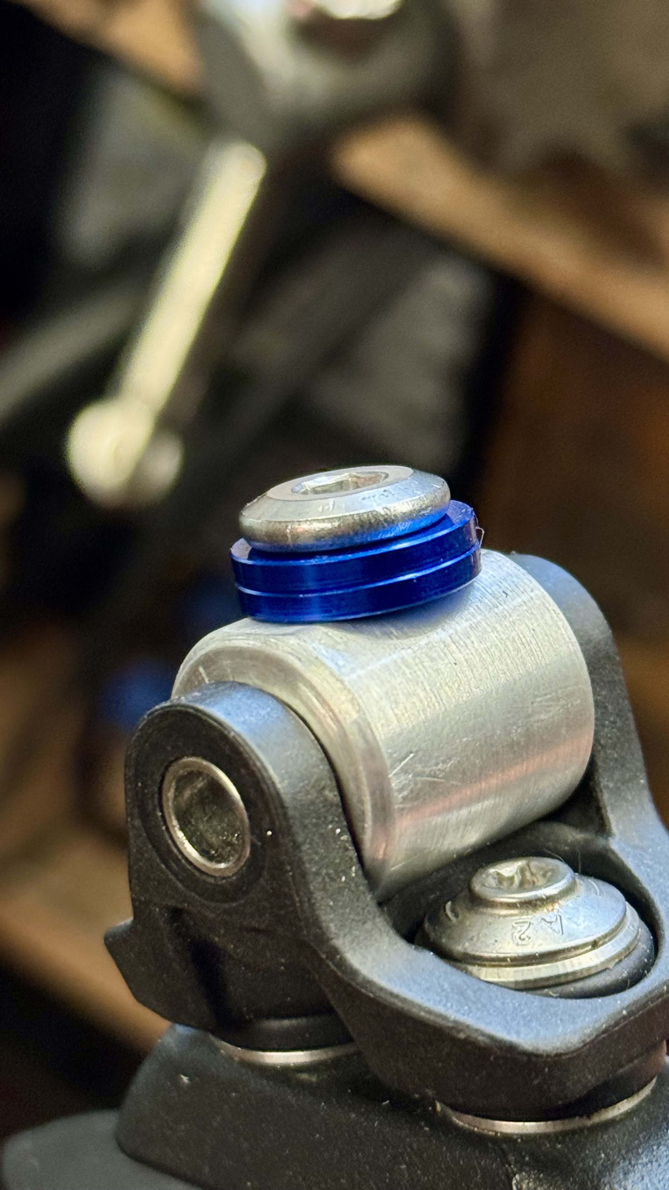

Für die Halterung der Federbeinverstellung habe ich eine etwas andere Lösung gewählt:
Ist aus Edelstahl geformt und wird durch den Fußrastenhalter vollständig verdeckt.

Bei mir sind ja sowohl die Flügel, als auch der Motorschutz verbaut, daher ist der vorgesehene Platz besetzt. Ich habe mir dafür eine Lösung angeschaut und bin dabei sie zu übersetzen. Dabei sollen originale LED Scheinwerfer. sowie dessen Verkabelung zum Einsatz kommen. Wenn das klappt, werde ich berichten...

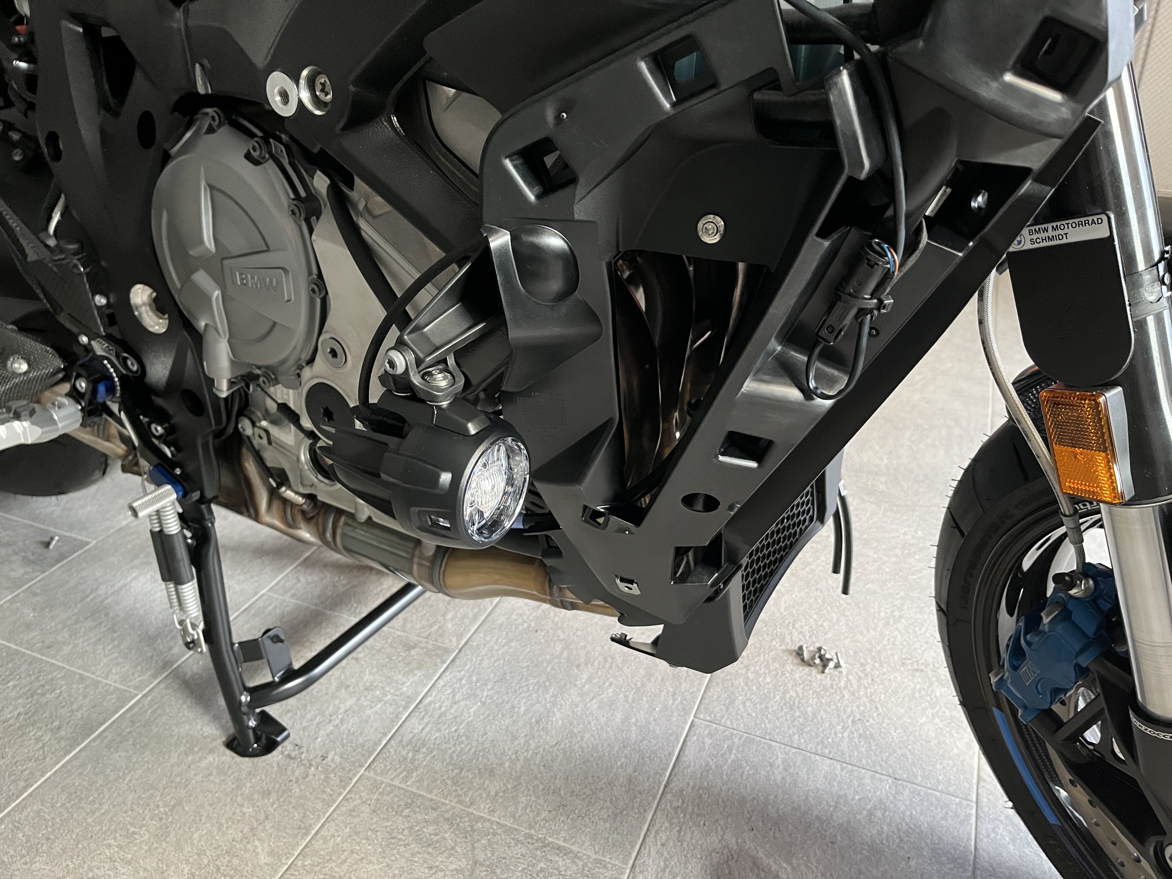

Den Adapter für die Montage habe ich heute schonmal gebaut...

Hast Du nicht Angst, dass das Verstellrad vom Fahrwerk beim Einfedern mit der Schwinge kollidiert ?
Jero1402
Beiträge: 12
Registriert: 13.10.2025, 18:50
Motorrad: BMW M1000XR
Re: M1000XR mit Koffern
Beitragvon Blacky » 21.02.2026, 10:36
Jero1402 hat geschrieben:Hast Du nicht Angst, dass das Verstellrad vom Fahrwerk beim Einfedern mit der Schwinge kollidiert ?
Deine Bedenken kann ich nachvollziehen, das habe ich auch begedacht.
Der HR-Kotflügel kann aufgrund seiner Krümmung mit dem Handrad nicht in Berührung kommen
und die Schwinge kann unmöglich so weit einfedern. I
ch habe auch nicht vor mit der M-XR/Carbonfelgen Sprünge zu veranstalten.
Aber in der Praxis wird es sich zeigen. Sollte das tatsächlich der Fall sein, kann ich immer noch den Halter entspechend ändern.
Denke aber daß das nicht nötig sein wird.
