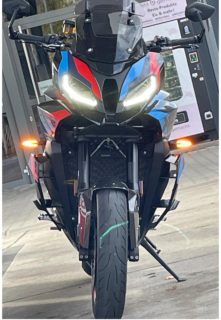

Beitragvon Bernd Lukas » 22.10.2026, 18:22
MXR mit per Bimmercode eingeschalteten Cruising Lights.
Die Lichtsignatur bzw. das "Gesehenwerden" profitieren definitiv ... und man muß lediglich einen Parameter auf "Aktiv" (und 5% - 100%) setzen (alternativ kann man z.B. bei Emotion-Ride die Cruising Lights Funktion für 315 Eur kaufen. Aber wenn die MXR das Feature bereits an Bord hat...).
