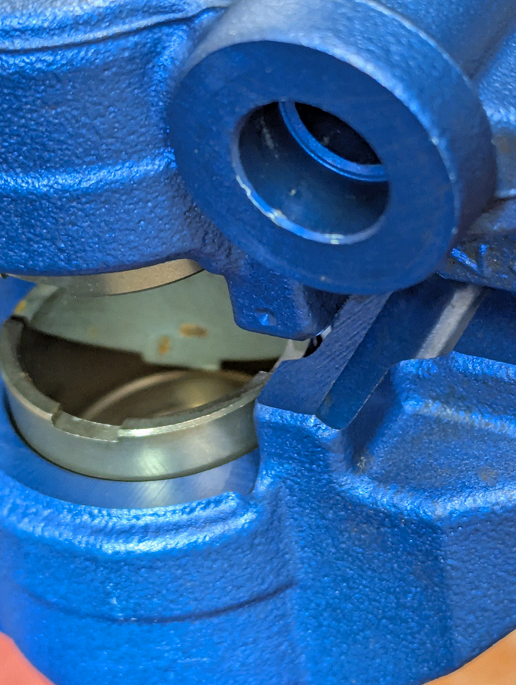

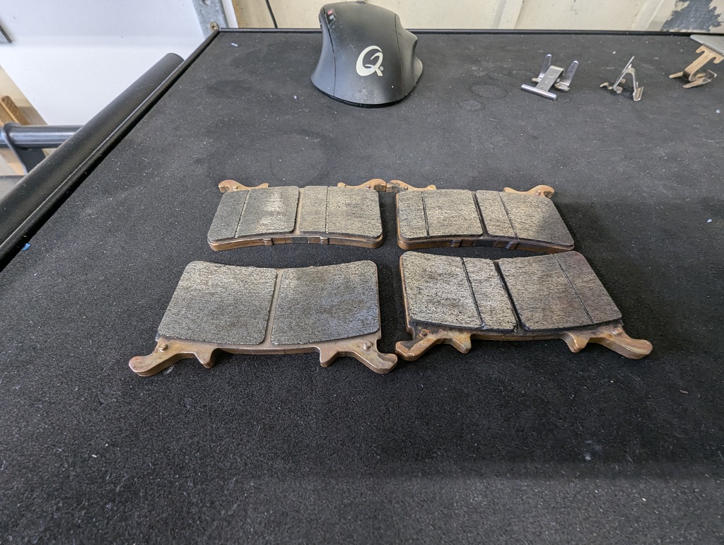

Korrosion an Bremskolben an der M Bremsanlage: Nach einer Laufleistung von 20.000 Kilometern habe ein Verschleiß der Bremsbeläge festgestellt der auch sehr unterschiedlich ist.
Bremsbeläge

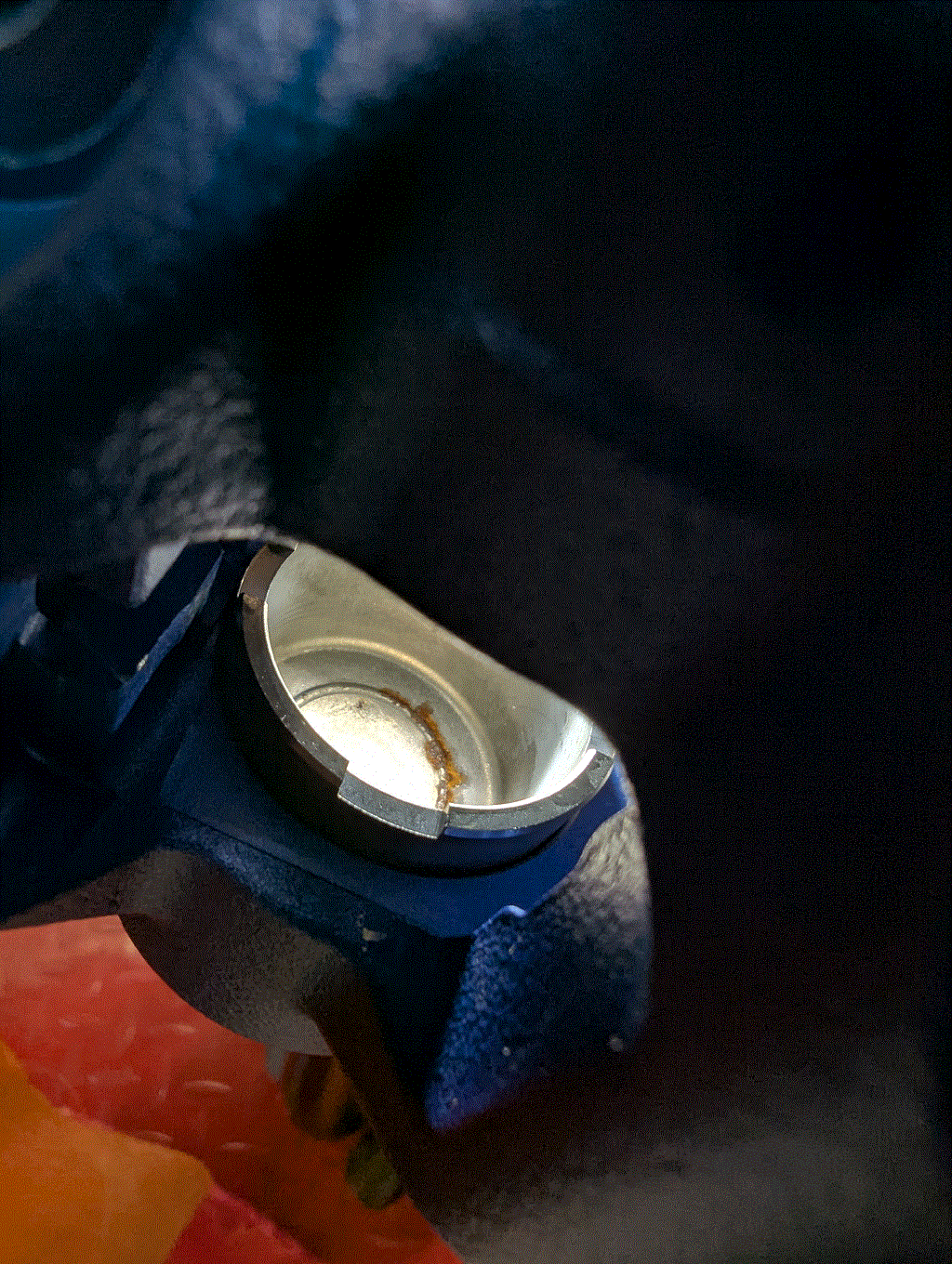

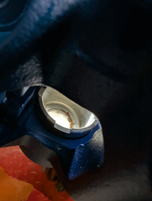

Im Zuge des Austauschs der verschlissenen Beläge offenbarte sich jedoch eine signifikante Korrosion an nahezu sämtlichen Bremskolben. Diese Situation wurde fotografiert und die Bremse anschließend re-montiert. Ein daraufhin bei BMW eingereichter Garantieantrag wurde jedoch abgelehnt, begründet mit der Angabe ich sei im Salz gefahren. (Stand den ganzen Winter beim Händler)
Rost an Bremskolben
Rost an Bremskolben

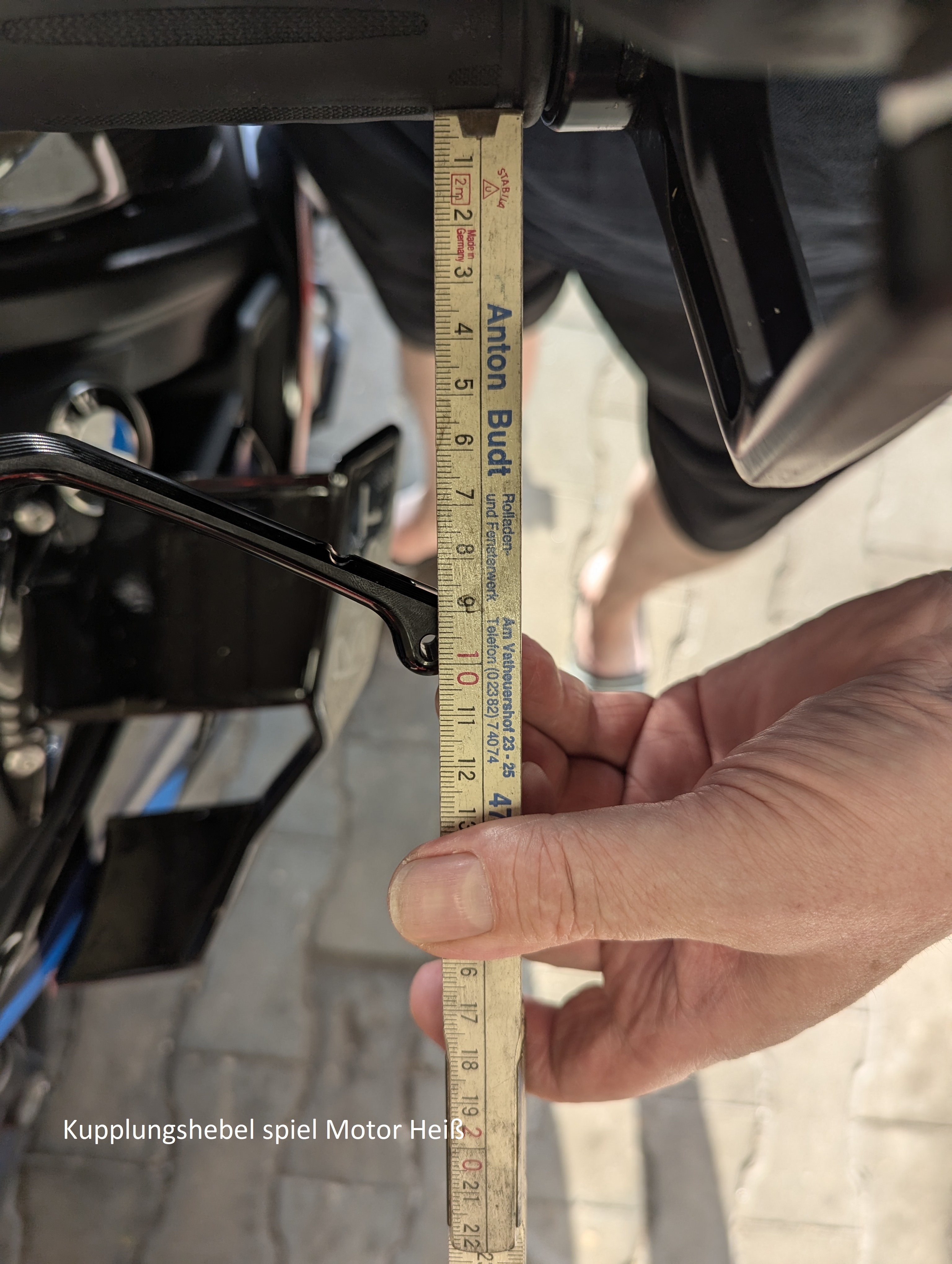

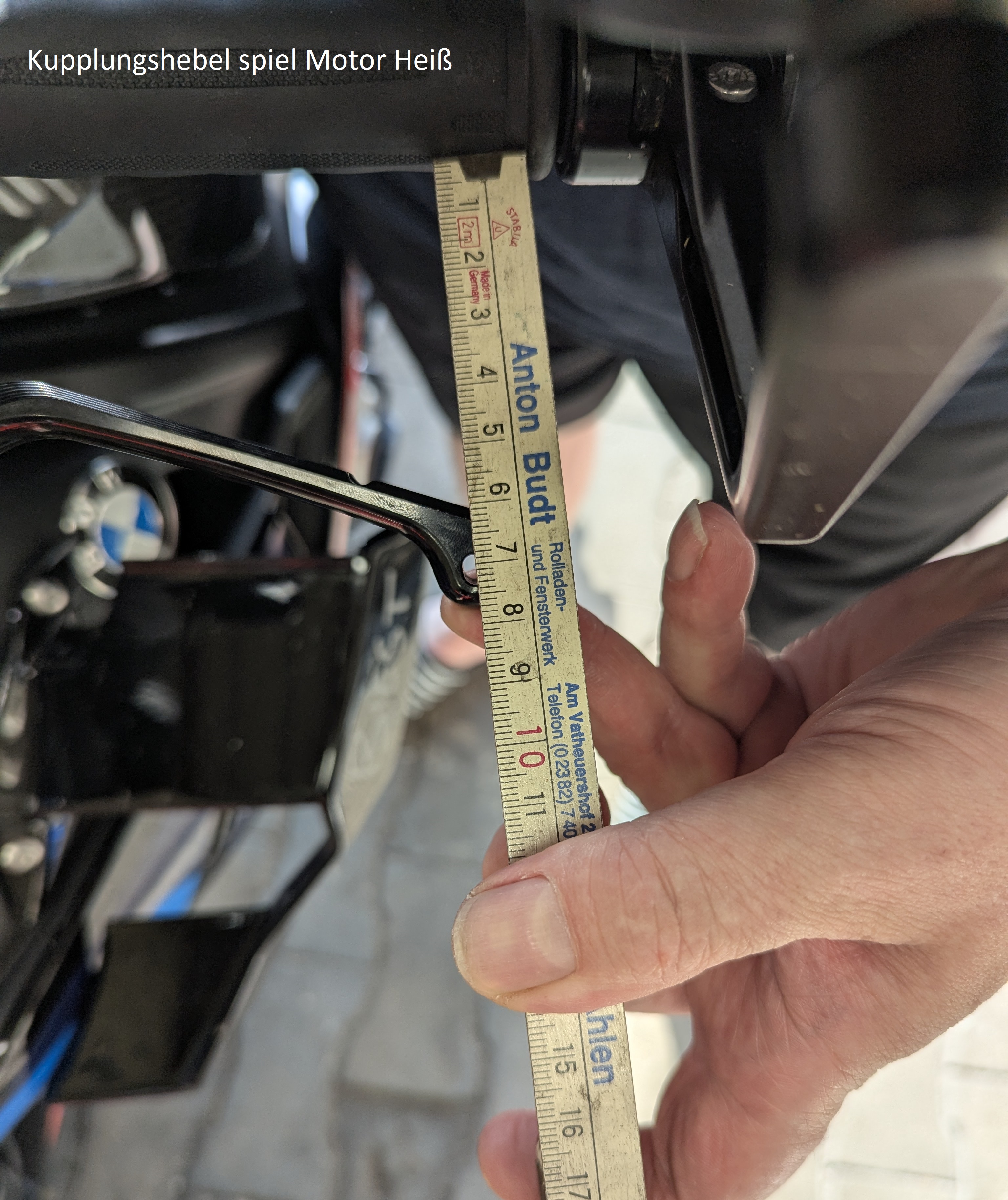

Problematik des Kupplungsspiels: Zunächst wurde eine leichte Unregelmäßigkeit im Funktionsverhalten der Kupplung festgestellt. In der Folge manifestierte sich ein lastabhängiges Kupplungsspiel, was bedeutet, dass unter Motorlast kein Spiel vorhanden war, wohingegen im Schiebebetrieb ein exzessives Spiel festzustellen war. Der diesbezügliche Garantieantrag wurde ebenfalls abgelehnt. Gegenwärtig führt diese Problematik dazu, dass das Kupplungsspiel nach etwa einhundert Kilometern Fahrt von einem korrekt eingestellten Ausgangswert auf 30 Millimeter anwächst, wodurch die Kupplung nicht mehr ordnungsgemäß trennt. bei eine weiteren Besuch der Werkstatt wegen der Probleme und und im Gespräch mit dem Meiste habe ich erwähnt das der Kupplungsausrücker mit Hebel am Motor falsch steht, darauf wurde mir nur erklärt wie man das Kupplungsspiel korrekt einstellt.

Diese Probleme habe ich nicht, allerdings auch erst knapp 13000 km runter.
Auf den Bildern sieht es aus, das nur der innere Topf paar Rostflecken hat, solange außen auf der Dichtfläche kein Rost ist, ist es kein Problem.
Würde mit Polierpaste diese paar Stellen bearbeiten und beim Reifenwechsel weiter beobachten.
Da ich meine Reifen selbst wechsel, reinige ich die Bremse regelmäßig.
Solltest du die Kolben wechseln wollen, da findet sich bei Alpharacing bestimmt etwas.
Wo misst du die 30mm Spiel, oben am Hebel den Bowdenzug?
Das erscheint mir fast unmöglich zwischen voll gezogen und komplett gelöst?!
Ein Bild mit entsprechendem Winkel fotographiert vom unteren Umlenkhebel würde helfen, die korrekte Stellung zu vergleichen, ebenso die 30mm Spiel oben am Hebel.

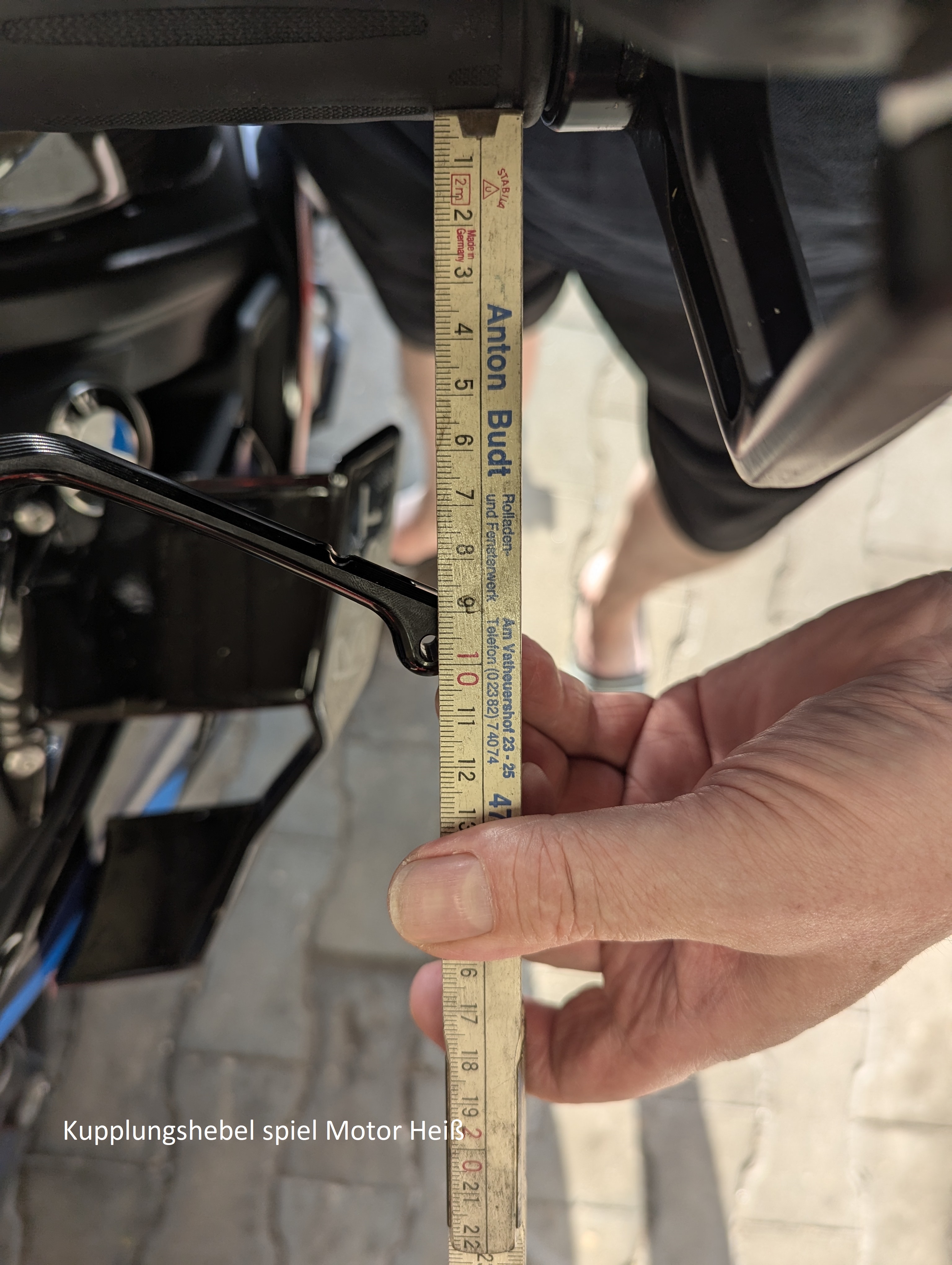

hier die Bilder vom Kupplungshebel spiel so gemessen wie BMW das vorgibt, eingestellt waren bei kaltem Motor 6 mm und so war es nach ca. 100 Km

Hallo erst mal sehe ich hier nicht das Spiel sondern einen von 10,2? cm auf 8 cm reduzierten Ausrück Hebelweg.
Das sind dann erst mal 18 mm nicht 30..
Wenn das Spiel 5 mm kalt ist dann können die 5 mm weggemacht werden, so gewinnt man dann zu den 8 cm noch mal 5 mm dazu.
Unanhängig davon ist ein Problem in der Kupplungsbetätigung zu sehen. Warum wandert der Hebel so viel?
Wandernder Druckpunkt wäre die richtige Fehlerbeschreibung.
Das wurde bei der Renn R1200 HP2 von Rika auch mal so beschrieben dort aber gänzlich ander Konstruktion, dort veränderte der heiße Nehmerzylinder den Druckunkt und wurde mit äußeren Kühlrippen runtergekühlt, also nicht vergleichbar von der Ursache.
Gruß Klaus

Hab mal gelernt: Wer viel misst, misst viel Mist :mrgreen:
Das Kupplungsspiel wird im kalten Zustand eingestellt min. 3mm und max. 5mm, der Lenker ist in gerader Stellung.
Das Kupplungsspiel verändert sich bei Lenkanschlag links nach rechts schon, ebenso bei heißem Motor, deshalb schon min. 3mm Spiel.
Schau dir beim Messen nochmal den Hebelweg Richtung Lenkergewicht/Spiegelarm an, hier schleicht sich bei dir schon der ein oder andere Millimeter ein!
Allerdings macht mich noch deine Aussage stutzig, der untere Hebel am Kupplungsdeckel steht nicht korrekt, was für einen Kupplungsschaden sprechen würde (oder vielleicht dort falsch eingestellt).

M1000R_Dietmar hat geschrieben:hier die Bilder vom Kupplungshebel spiel so gemessen wie BMW das vorgibt
Da fällt mir schon mal auf daß auf beiden Bildern der Maßstab unterschiedlich gehalten wurde, was allein dadurch schon zu unterschiedlichen Ergebnissen führt :(
Als wenn man das nicht wüste mit über eine mehr als 40-jährige Erfahrung im Bereich Motorrad- und Rennsports verfügt.
Dann wundert mich Deine Meß"methode" schon etwas. Zumal in der Bedienungsanleitung ein Bild ist wie genau gemessen wird (bzw. werden soll; S. 181 in meinem pdf). Und da steht auch explizit daß der Motor *kalt* sein muss. Vom Spiel bei heißem Motor steht nirgends etwas (die Beschriftung der beiden Bilder ist übrigens jeweils gleich, wenn auch mit unterschiedlichen Maßen; warum??).
