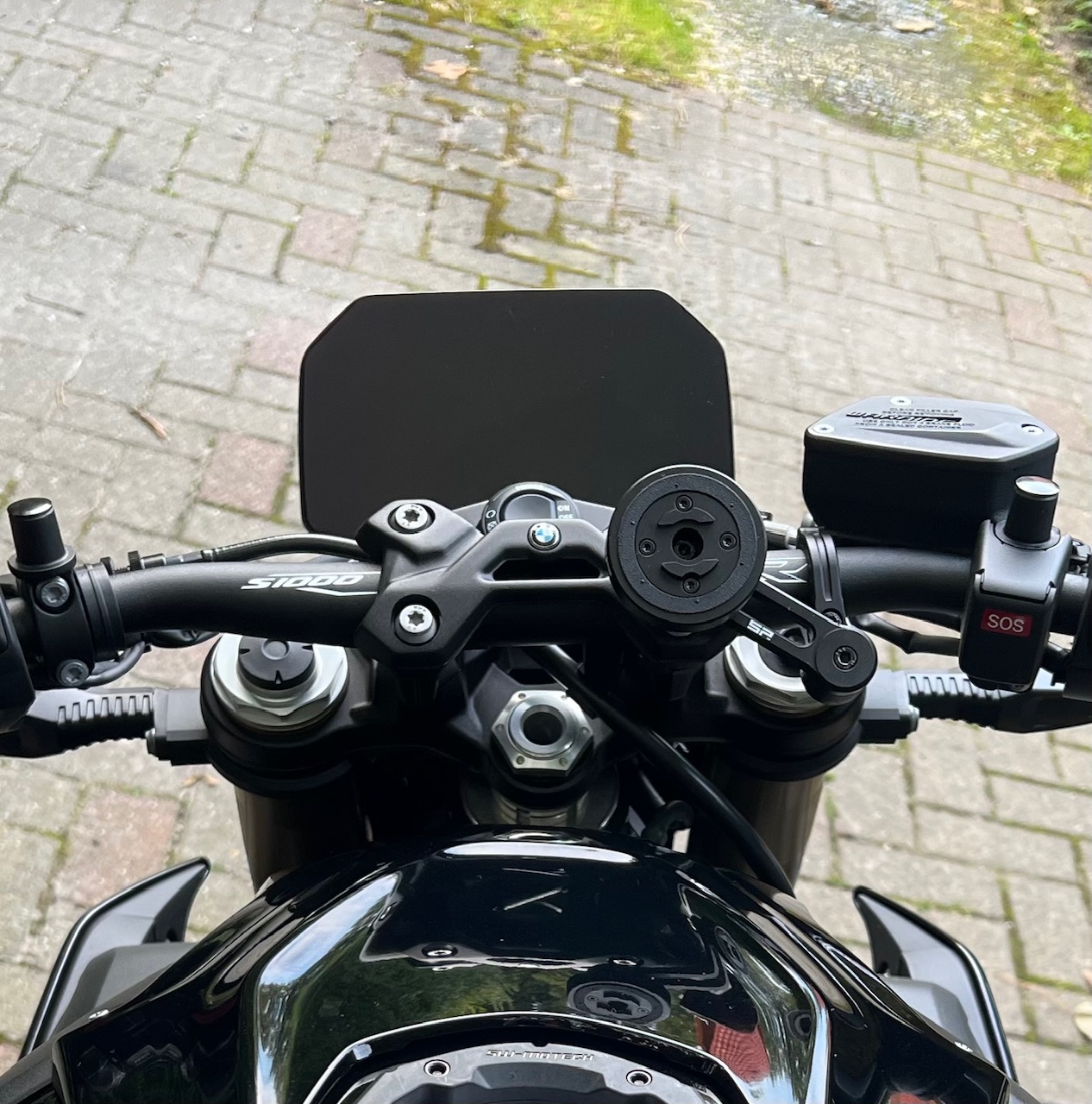

Moin Ingo,
so sieht's bei mir aus, ist zwar nur die S1000R. aber Lenker sollte ja identisch sein.
Ganz an die Klemmung geht nicht, da ist der Lenker zu dick.

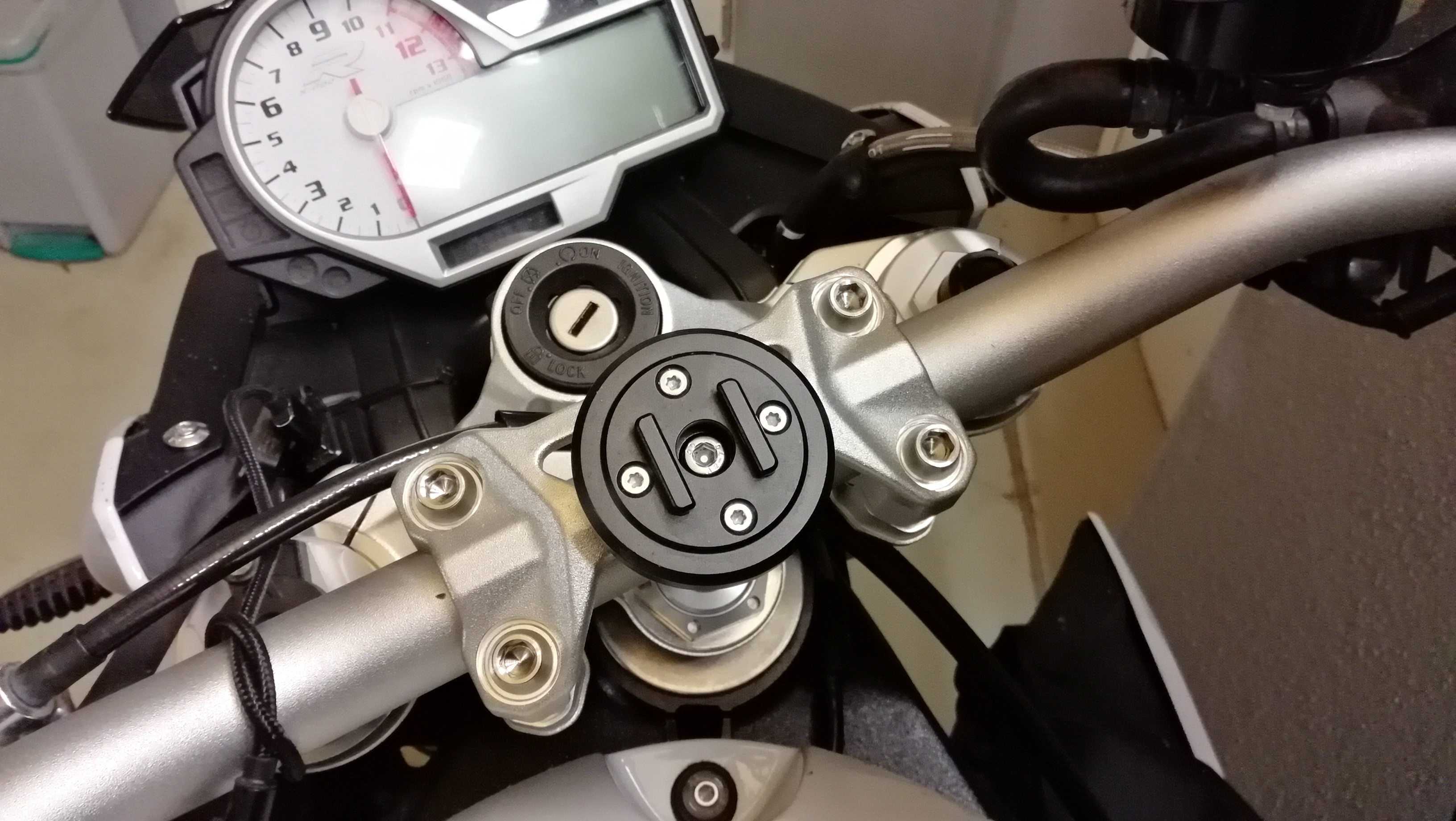

Beitragvon InfirmieRR » 26.09.2024, 16:55
Hi Ingo, hab bei meiner 2016er den kleinen Plastikpin mit dem BMW Logo aus der Brücke der Lenkerklemmung raus gemacht, da passt haargenau ne M5 Schraube mit selbstsichernder Mutter zur Befestigung des Antivibrationsmodus von SP Connect durch, perfekt mittig und genau im Sichtfeld, ohne an Tankrucksack anzustoßen oder sonst wie die Sicht auf die Tachoeinheit zu stören, guck mal ob die M1000R das auch hat ThumbUP falls du so nen Haltearm von SP mit Lenkerklemmung haben möchtest, kann ich dir noch verkaufen, hatte ich vorher dran aber finde meine aktuelle Lösung viel besser.......

Re: Montage SP Connect Halter für Handy
Beitragvon InfirmieRR » 26.09.2024, 17:04
Sechskantharry hat geschrieben:Vielen Dank, @Olli, wie sieht deine jetzige Lösung den aus?
Gruß Ingo
Hab editiert und ein Bild angehangen
Gruß Olli

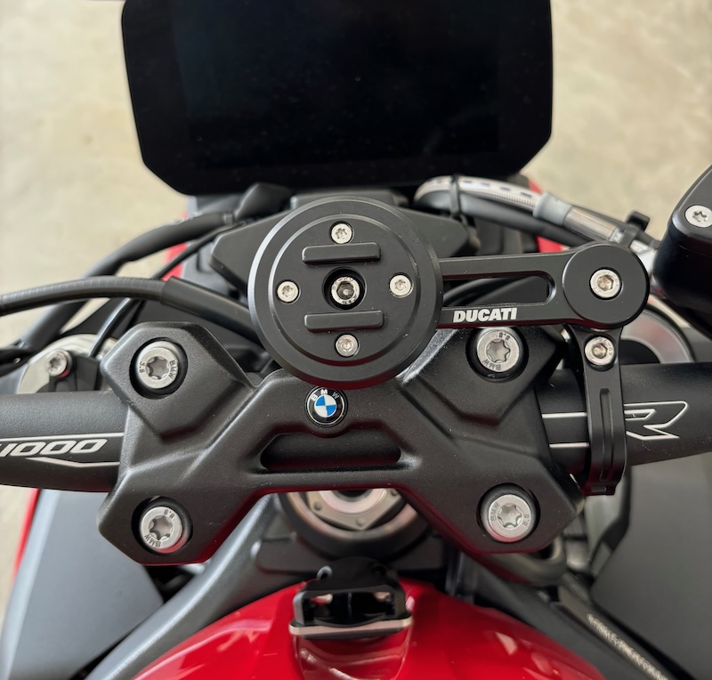

Beitragvon kelevra » 27.09.2024, 08:40
So sieht das derzeit bei mir aus:
Man verzeihe mir den Ducati-Schriftzug... Es ist der Moto Mount Pro.
Ich hatte die Halterung schon und sie passt ohne die Abstandshalter für die Klemme schön nah an die Lenkerklemmung, wo die Lenkstange dicker wird. Den Arm halbwegs eingestellt sitzt das Handy dann auch halbwegs zentral.
Würde ich heute allerdings nochmal neu und explizit für die S 1000 R (oder die M) kaufen, dann würde ich den Bar Clamp Mount Pro nehmen. Da wird eine Schraube der Lenkerklemmung getauscht um die SP Connect-Halterung zu montieren. Denke das sollte auch noch halbwegs hinhauen mit dem Sichtwinkel, muss man eben überlegen welche Schraube man wählt. Kann aber sein, dass es dann sehr dick aufbaut wenn noch das Lademodul bei dir draufkommt. Die Beispielfotos auf der Website von SP Connect sind übrigens auch von einer R.
