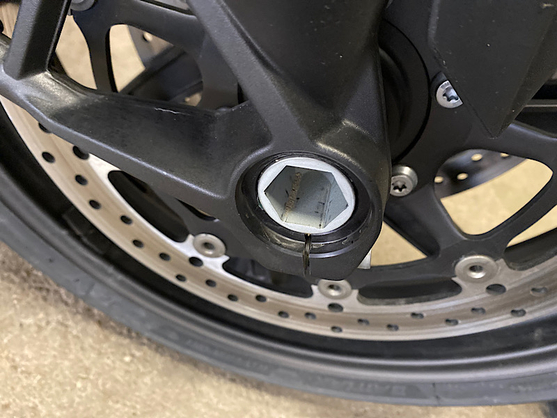

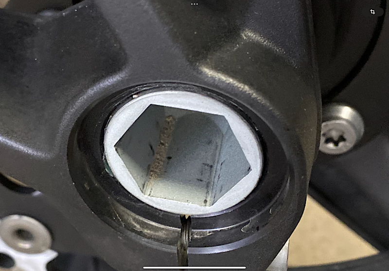

Ich habe grad gesehen, dass die Achse vorn auf der rechten Seite ca. 1mm übersteht und nicht ganz bündig abschließt. Kann dies das Pendeln begünstigen?
Genau das war auch mein Problem, zumindest früher. Ein brutales pendeln ab 140 km/h, war damals total verzweifelt :ahh:
Seit ich das Problem erkannt habe (Tip hier vom Forum), achte ich da penibel drauf damit hier alles bündig ist und sauber passt. Jetzt pendelt seither nix mehr. Fahre vorne auch nur S22

Beitragvon Masterdark » 17.03.2024, 14:16
Das sollte dann doch ganz einfach zu beheben sein.
- Klemmschrauben nur auf rechter Seite lösen, links bleibt fest !
- Steckachse leicht lösen
- Vorderrad anheben, so dass beide Gabelholme komplett ausgefedert sind und nichts verkantet/verspannt ist
- Steckachse mit 50 Nm anziehen
- Klemmschrauben 6x im Wechsel mit 19Nm anziehen
Steht auch so im Handbuch.

Meine Gabel wurde nun entspannt und die Achse bündig gesetzt, ohne substanzielle Besserung. Allerdings habe ich derzeit zumindest noch eine andere Idee, was eine mögliche Ursache fürs Pendeln sein könnte.
