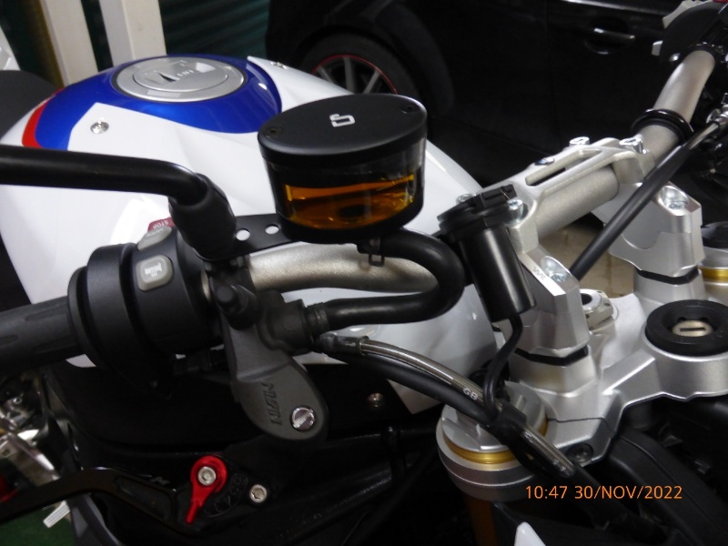

Vielleicht hilft schon mal ein Bild von meinem Umbau S1R /19
Gruß Uwe
Gruß Uwe

Danke dir, ich habe es jetzt mal umgebaut aber finde das speziell die Kupplung schon straf liegt auf den ersten 20 cm bis sie zwischen der Brücke runter läuft
Disconnect
Beiträge: 13
Registriert: 15.08.2023, 21:01
Re: Lenkerehöhung / Lenkerversatz
Beitragvon Jagger1973 » 05.10.2023, 05:42
Disconnect hat geschrieben:Danke dir, ich habe es jetzt mal umgebaut aber finde das speziell die Kupplung schon straf liegt auf den ersten 20 cm bis sie zwischen der Brücke runter läuft
Ist bei meiner S1R Bj 23 genauso cofus
Gruß Michel
