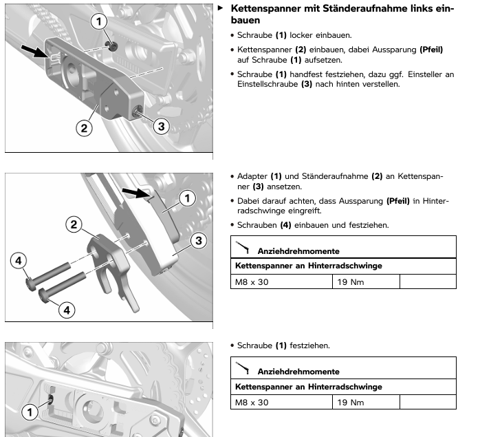

Beitragvon HappyABG » 21.08.2025, 13:18
toogood84 hat geschrieben:Der M Kettenspanner wird mit der "alten" Schraube für das spannen der Kette in Position gehalten.
Vielleicht hab ich mich mißverständlich ausgedrückt. Die Adapter (1) sind essentiell, weil die den Kettenspanner (3) hinten an der Schwinge halten (mit Innengewinde; das ist auch das modellspezifische). Die Schrauben (4) sind auf die Länge *inklusive* der Heberaufnahme (2) abgestimmt. Wenn ich die Heberaufnahme (2) jetzt weglasse dann sind die Schrauben zu lang und stehen auf der Radseite vor. Oder etwa nicht? Gut, wäre jetzt kein größeres Problem. Die lassen sich ja kürzen.
Abgesehen davon sehe ich für den Einbau keine "alten" Schrauben! Die sind nämlich Sechskant, während die beiden, die in das Gewinde der Schwinge kommen und den Kettenspanner vorne in Position halten, Innensechskant sind. Normale Sechskantschrauben lassen sich in der Position (Kettenspanner vorne) wohl schwerlich anziehen.
HappyABG
Beiträge: 534
Wohnort: Augsburg

Re: BMW M Kettenspanner
Beitragvon rr_rider25 » 21.08.2025, 18:38
HappyABG hat geschrieben:
delta.hf hat geschrieben:Diese Ständeraufnahmen habe ich auch sofort abgeschraubt, denn die haben mir auch überhaupt nicht zugesagt.
Und wie halten die Kettenspanner dann hinten? Die hintere Platte (also die fahrzeugspezifische hälte den Kettenspanner doch hinten fest. Und wenn man vorne diese seltsamen Aufnahmen ("Kapselheber") wegläßt dann sind sicher die Schrauben zu lang. Außerdem sind die Schrauben an den Aufnehmern versenkt, während das Durchgangsloch an den eigentlichen Kettenspannern keine Versenkung hat.
Also wenn man die Montageständeraufnahme nicht nutzen möchte, dann benötigt man m.M. nach weder die Schrauben (4), noch den Adapter (1) mittleres Bild.
Die Kettenspanner werden durch die Schraube (1) Bild oben (Inbus 6) gehalten und ebenfalls ja durch die Achse inkl. Achsmutter selbst.
@HappyABG
Wenn du die Heberaufnahme weglässt, dann lässt du die beiden Schrauben (4) natürlich weg.
Für mich ist die Funktion mit der Montageständeraufnahme zu der Idee der M Kettenspanner dazugehörig.
Ich habe ebenfalls noch die "Bobbins" an der Schwinge verschraubt, sodass ich alternativ auch dort aufbocken kann, ohne Kräfte auf die M Kettenspanner auszulösen.
Sollte aber in meinem YT Video eigentlich gut ersichtlich sein.
https://www.youtube.com/watch?v=_oQ7CD9utJU&t=39s
rr_rider25
Beiträge: 3
Registriert: 20.08.2025, 10:19
Motorrad: S1000RR 2025
Beitragvon HappyABG » 21.08.2025, 18:49
toogood84 hat geschrieben:Zu dem Problem das wenn man diese Spanner nutzt ohne diese Adapter, gibt BMW auch an das die Funktion Heben nicht gemacht werden darf!
Ohne die Adapter gibt's auch keine Ständeraufnahme (die Gewinde für die Schrauben sind in den Adaptern). Insofern erübrigt sich das.
rr_rider25 hat geschrieben:Die Kettenspanner werden durch die Schraube (1) Bild oben (Inbus 6) gehalten und ebenfalls ja durch die Achse inkl. Achsmutter selbst.
Aber nur solange die Achse drin ist. Spielt aber keine Rolle wenn die Schwinge an den Bobbins angehoben wird - da ist dann ja keine Belastung auf den Kettenspannern. Also sind die Adapter in dem Fall verzichtbar. Und meine derzeitigen TCA-Spanner von Gilles greifen mit dem Gewinde auch nur in die Gewindebohrung an der Schwinge ein und sind sonst frei (bzw. von Achse/Mutter gehalten).
Die Bobbins kommen bei mir sowieso dran weil die mit jedem "normalen" Ständer kompatibel sind im Gegensatz zu den Ständeraufnahmen am Kettenspanner, die wohl nur in Verbindung mit den original-BMW-Ständer passen.
HappyABG
