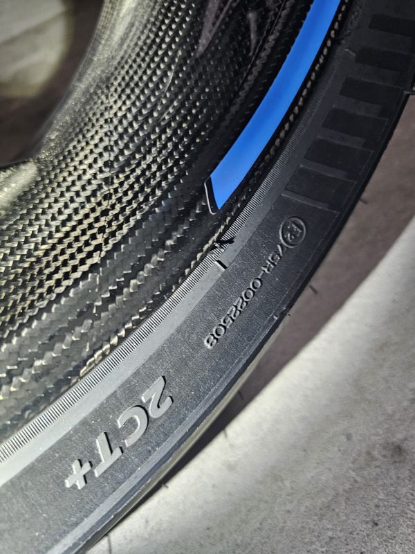

In dem Bild vom bubuzilla sieht es aber nicht nach Überlappung aus, sondern nach Gewebefehler.
Ich habe insgesamt 5 M- Carbonräder, auf keinem sind diese Gewebeabweichungen.
Die Speichen sind je aus 2 Hälften zusammen laminiert, dort kann man natürlich dann die Abweichungen erkennen, ebenso wo die Speiche mit dem Felgenbett laminiert wurde.
Die Antwort von BMW ist natürlich das übliche Gesabbel!
Gegenfrage, warum hat Carbotech Austria das denn die letzten Jahre größtenteils ohne diese Gewebefehler hinbekommen?
Immer mehr M Modelle und M Pakete, Quantität vor Qualität nogo

Ich habe meine neue BMW M1000RR am 21.03.2024 abgeholt und gleich von Beginn hatte ich ein Problem - bei gleichmäßiger Fahrt mit ca. 80-90 km/h auf ebener Straße ein Ruckeln als würde man alle paar Meter über Wellblech fahren.
Das Ganze wurde auch von der Werkstatt bestätigt und daraufhin der Hinterreifen gewechselt - in der Tat war es danach gefühlt besser.
Nun habe ich allerdings in der Felge eine "Unregelmäßigkeit" festgestellt und frage mich, ob dies nur eine Art optischer Mangel ist oder ein veritabler Schaden in der Felge.
Ich habe mal ein Foto gemacht und vielleicht kann ja jemand aus dem Forum etwas dazu sagen - momentan habe ich jedenfalls kein gutes Gefühl.

Beitragvon Stratos-Schorsch » 23.04.2024, 15:56
@Delta
Die diagonal verlaufende Linie ist bei allen M Carbonrädern gleich, dort wird das Felgenbett zusammen laminiert.
Ab Werk sind die Carbonfelgen meist nicht gewuchtet, habe mal gehört das die Erstausrüsterreifen geringere Toleranzen als gleiche Aftermarketreifen haben.
Allerdings gibt es hier im Forum Berichte über Unwuchten von ca. 20 Gramm.
