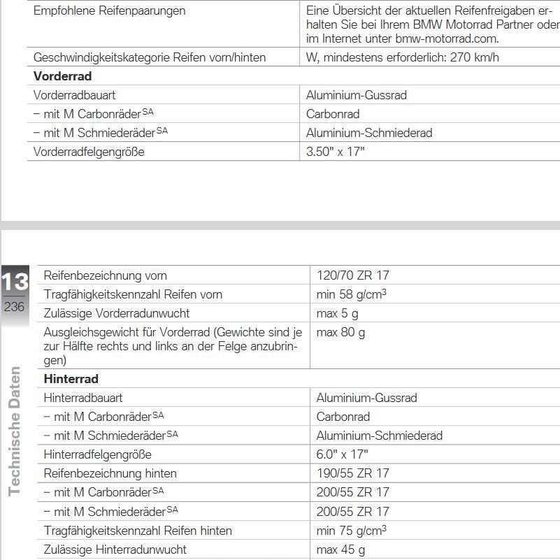

BMW gibt ja bei Carbon und Schmiedefelgen eine maximal zulässige Unwucht von 5 Gramm an.
Bei 2 Bikes mit Carbonrädern waren bei mir vorn und hinten auch keine Gewichte drauf.
Die Reifen montieren ich so, das ich auch weiterhin keine Gewichte fahre, geht alles ohne Probleme.
@ oberflaeche: Trotz scheinbar noch korrekter Montage und Gewichte schadet es nicht, bei nächster Reifenmontage die Felge vorn mal ohne Reifen auf Unwucht zu prüfen, 80 Gramm (auch mit RDC) erscheint mir doch sehr viel.

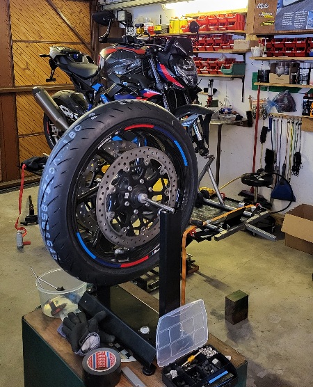

Beitragvon alex0815 » 09.03.2024, 18:20
Habe heute die Erstbereifung die RS11 von meiner M1R Competition demontiert, und zum Einfahren die S23 montiert. Da ist mir Aufgefallen das keine Wuchtgewichte werder vorne noch hinten montiert sind. Das Bike und Reifen sind ja noch nicht gefahren worden also neu und wurde vom BMW nicht gewuchtet. Habe sie dann mal überprüft und festgestellt unwucht vorne 25g und hinten 20g.
Im Handbuch steht wuchten bis 5g.
Warum macht das dann BMW nicht?
Sieht wohl beschießen aus bei Carbonfelgen. :D
Aber jetzt mal ehrlich neues Moped und nix gewuchtet plemplem
Ist das bei euch auch so Carbonfelgen ohne Wuchtgewuchte scratch

Beitragvon Stratos-Schorsch » 09.03.2024, 20:32
alex0815 hat geschrieben:Habe sie dann mal überprüft und festgestellt unwucht vorne 25g und hinten 20g.
scratch
Hast du den RS11 oder den S23 überprüft?
Re: Zu viele Gewichte an einer Carbon Felge?
Beitragvon alex0815 » 09.03.2024, 20:49
scratch
Ich habe meine Nagelneue M1R die RS11 Erstbereifung noch keinen Meter gefahren nur geschoben, winkG überprüft weil ich keine Auswuchtgewichte gefunden habe und konnte nicht glauben das das so stimmt. scratch
Und das war dann ja so. Und finde es schon seltsam was da aus dem BMW Werk so raus geht. :o
Die S23 habe ich jetzt gewuchtet ThumbUP
alex0815
