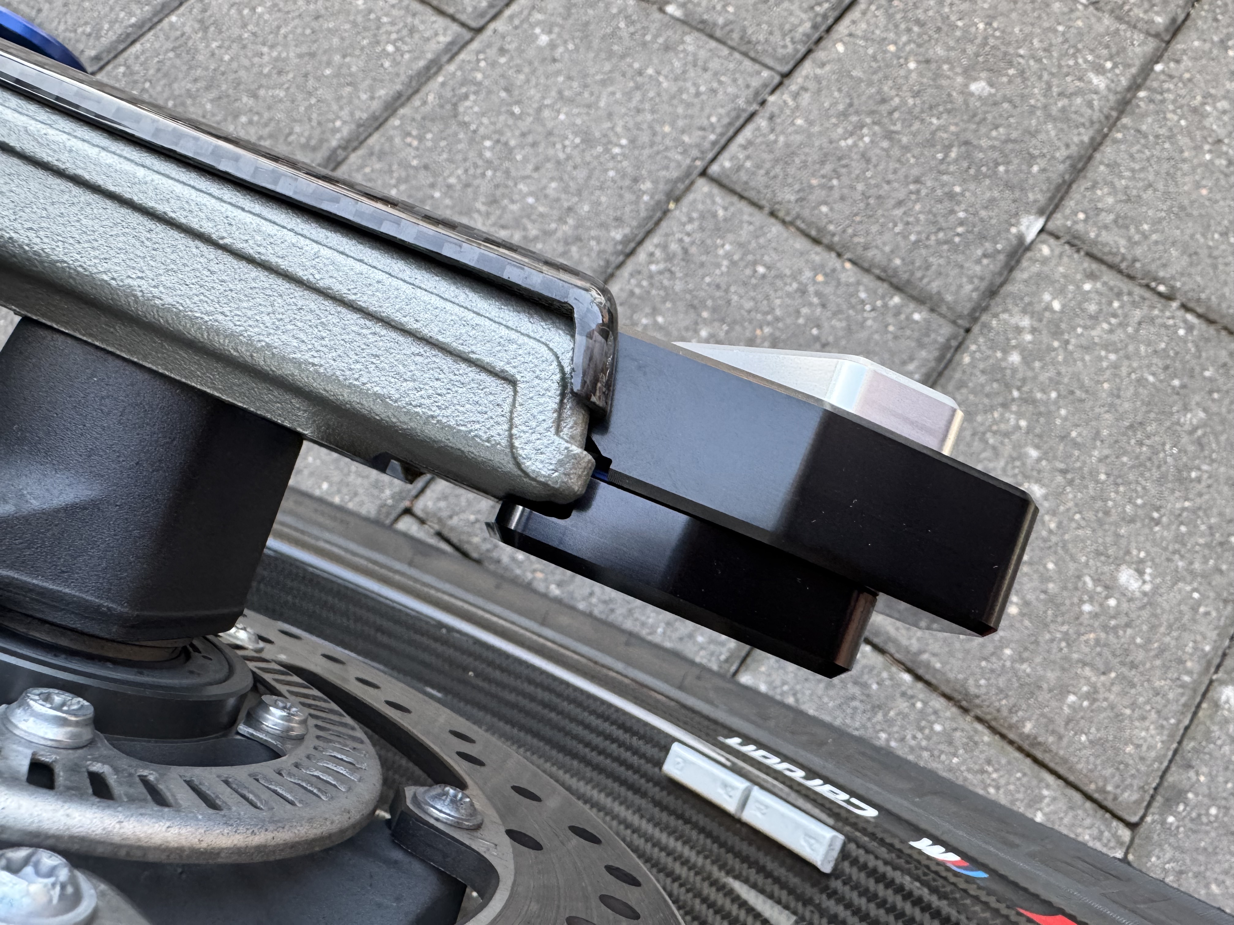

Re: BMW M Kettenspanner
Beitragvon toogood84 » 21.05.2024, 17:56
Qenux hat geschrieben:
toogood84 hat geschrieben:Laut Montageanleitung brauch man auch noch irgendwelche Adapter um diese montieren zu können cofus
BMW Motorrad
Satz Adapter für Montageständer Sport
Artikel Nr.: 10409218
Hersteller Nr.: 77259443164
ob diese wirklich gebraucht werden keine Ahnung, weiß auch nicht wo diese dran sollen und wofür diese überhaupt gebraucht werden, eventuell ist ja hier jemand im Forum der diese auch montiert hat.
Amm Anfang hat zwar jemand mal ein Bild angehangen aber darauf kann man auch nicht wirklich was dazu erkennen
nicK-- hat geschrieben:Die Teile kommen auf die Rückseite und Klammern sich an die Schwinge, die 2 Schrauben gehen durch die Aufnahmen und verschrauben sich dann im Gewinde dieser Adapter.
Ah okay :-)
Habe meine Bestellung jetzt nochmal stornieren muessen und habe eine neue aufgegeben mit den Adaptern
Danke für das Bild auch da kann man diese gut drauf sehen.
Ich meine wenn man diese eh brauchte hätte man diese auch im Set direkt beilegen können :x

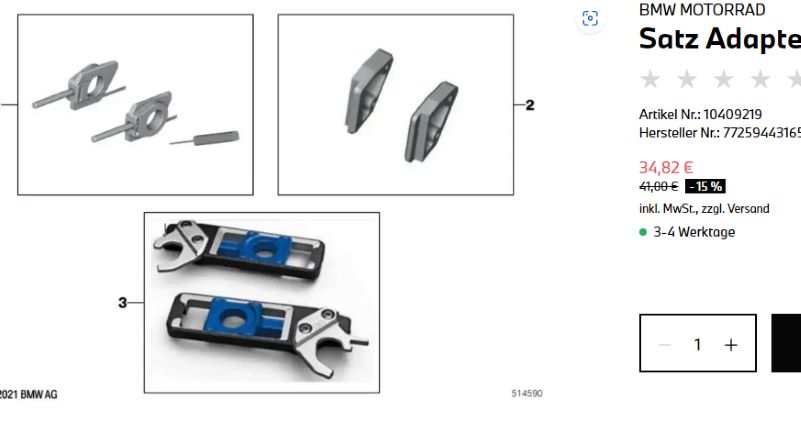

Beitragvon toogood84 » 27.05.2024, 10:41
Ich habe mir jetzt die Kettenspanner bestellt und auch am Samstag geliefert bekommen.
Leider ahbe ich die Adapterplatten für die XR bestellt :ahh: :ahh: :ahh:
Bild Nr. 2 wäre das dann,
der rückversand würde mich auch geld kosten und dieser aufwand wäre es mir nicht wert, wenn also jemand vor hat sich auch diese Kettenspanner zu kaufen könnte sie vielleicht gebrauchen
Ansonsten sind diese schon sehr geil,
An den Kettenspannern kommen ja diese Silberfarbenen Greifer dran für den Montageständer, im Set sind drei platten dabei, eine dieser platten hat noch so einen Dorn, weiss jemand wofür dieser ist?

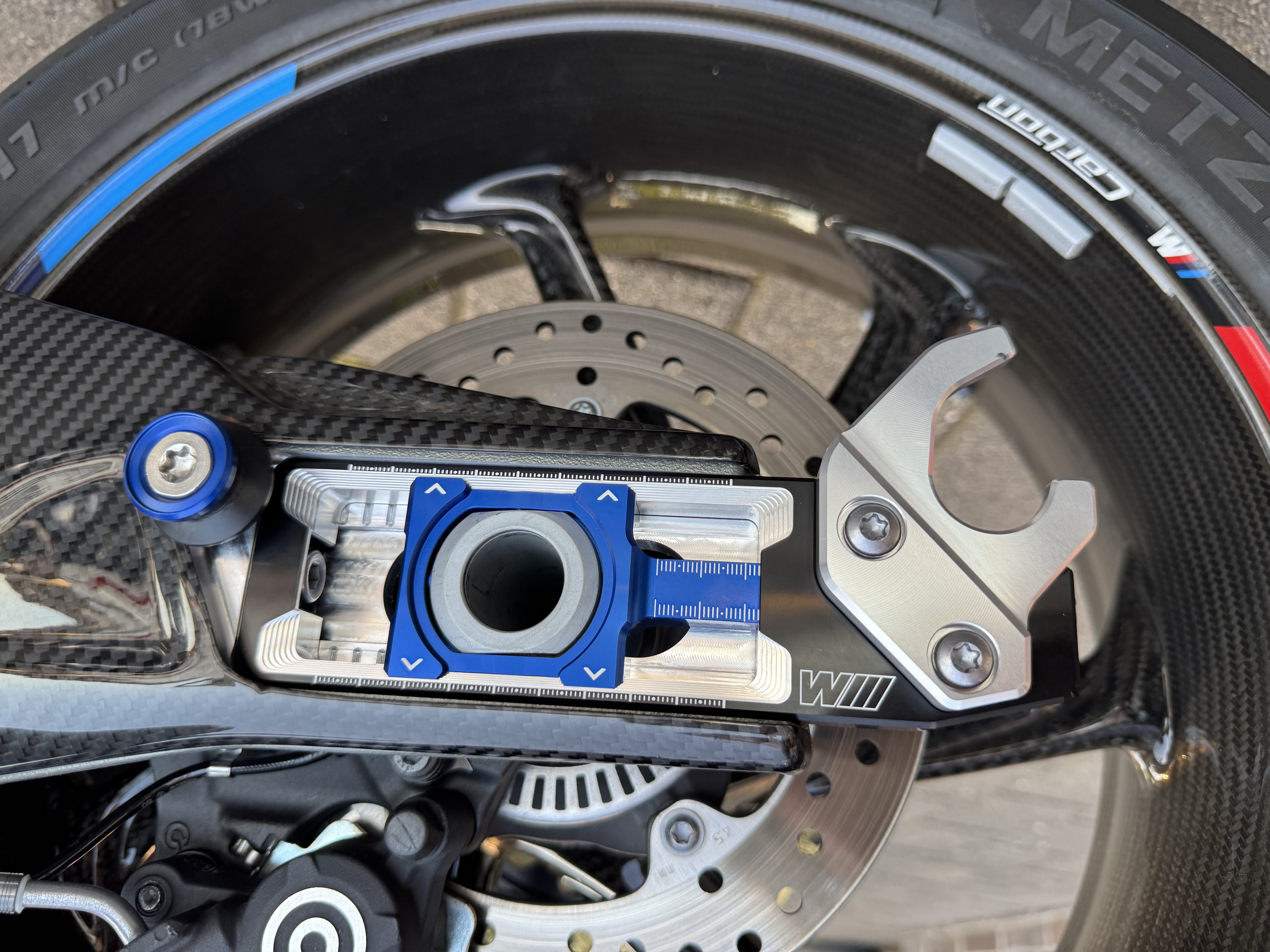

Beitragvon rr_rider25 » 20.08.2025, 13:34
mein erster Post und direkt ein fettes Danke an alle, die diesen Thread hier kommentiert haben.
Mit Euren Infos habe ich mir (mühsam) alles zusammen gesucht, was es für die M Kettenspanner (inkl. orig. Montageständer Umbau) bedarf.
Anbei eine kleine Zusammenfassung / Hilfestellung für alle künftigen Umbauer:
Bitte beachtet, dass die Adapter für die Aufnahmen der Montageständer Halter passend für Euer Modell sein müssen! In meinem Fall eine S1000RR K67 (2025).
Artikelnummern
Voraussetzung: Montageständer Sport 77028551854 !!!
- M Kettenspanner mit Montageständeraufnahme 77259443163
- Adapter für Montageständer Sport 77025A0A461
- Satz Adapter für Montageständer Sport 77259443164
Ich habe dazu ebenfalls ein YT Video erstellt und zeige dort meinen Umbau. :D
https://www.youtube.com/watch?v=_oQ7CD9utJU&t=4s
Beitragvon HappyABG » 20.08.2025, 17:43
rr_rider25 hat geschrieben:Ich habe dazu ebenfalls ein YT Video erstellt und zeige dort meinen Umbau. :D
Interessant - vor allem die Art der Verstellung! ich hab seit 5 Jahren an meiner RR die TCA-Kettenspanner von Gilles, die mich allerdings nicht wirklich überzeugen - im Gegensatz zu den M-Teilen, die auch nicht viel teurer sind. Ich denke, ich werde diese Dinger meiner M-R auch gönnen. Wenn ich was auf den Tod nicht ab kann dann sind es irgendwelche "ungefähren" Einstellungen mittels den vorhandenen Einstellschrauben. Immerhin hängt die Lebensdauer der Kette davon ab ob Kettenrad und Ritzel fluchten. Aus dem Grund überprüfe ich das auch mit einem Laser.
Was mir nicht gefällt sind diese komischen Ständer-Aufnahmen ... :(
Beitragvon delta.hf » 20.08.2025, 20:38
HappyABG hat geschrieben:
Diese Ständeraufnahmen habe ich auch sofort abgeschraubt, denn die haben mir auch überhaupt nicht zugesagt.
Erstmal habe ich einen Zentralständer und zweitens habe ich noch die M Bobbins angeschraubt, da brauche ich keine zusätzliche Ständeraufnahme mehr.
Beitragvon rr_rider25 » 20.08.2025, 21:20
Also das mit den Ständeraufnahmen ist so ne Sache...ohne gefallen mir die Kettenspanner auch nicht so sehr....sieht so aus, als ob was fehlt wenn man die weglässt.
So geht halt beides, denn die "Aufnahmen" am Ständer sind ja nur rein geschoben...lassen sich also blitzschnell wechseln.
