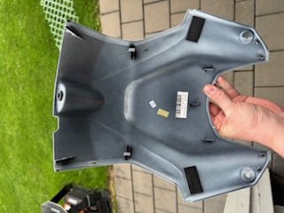

Das Teil wird noch von zwei Klettpads fixiert. Wenn die richtig ineinander verzahnt sind fühlt es sich an wie festgeklebt.
Mit beiden Händen gleichzeitig, im Bereich des Tankdeckels, links und rechts unter die Abdeckung greifen und mit schwenkenden Bewegungen langsam nach oben abziehen.

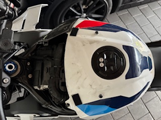

Beitragvon DanXR » 11.10.2025, 10:50
Da ich sie gerade unten habe, hier mal ein paar Fotos:
mfg
