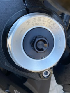

Heute bin ich eine kleine Runde gefahren. An der Tanke (ca. 80km gefahren) hab ich am rechten Gabelholm im Bereich der Einstellschraube für die Zugstufendämpfung ungefähr einen viertel Teelöffel Öl entdeckt. Abgewischt und eine vorsichtige Runde gedreht. Erneut ist ein bisschen Öl ausgetreten. Hab dann eine gute 1/4 umdrehung im Uhrzeigersinn draufgegeben. Danach kam nichts mehr raus.
Hat jemand eine Idee was ich noch prüfen könnte bevor ich beim BMW Händler einlaufe? Hatte bereits jemand das selbe Problem?
PS: M-Paket inkl. DDC Option. Hatte während der Fahrt öfters
mal die Fahrmodis gewechselt (Race, Dynamic, Road)
Foto ist von der zweiten Leckage nach dem Stop an der Tanke. Die große Leckage hab ich leider nicht fotografiert…
Zweite Leckage

Dein Foto zeigt die Verstell-Einheit für die Federvorspannung. Auf der anderen Seite befindet sich sich die DDC-Einheit für die Dämpfung.
-》 Fahr zum BMW-Profi und reklamiere die Gabelundichtigkeit, sie wissen was zu tun ist bzw. tauschen evtl das komplette Gabelteil.

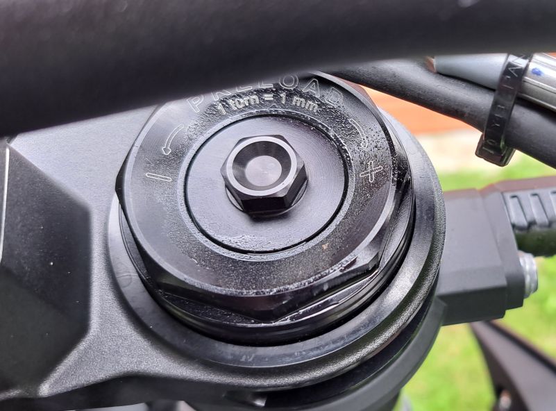

geht bei meiner jetzt auch an,
bei ca. 2500 km abgeputzt und jetzt bei gerade mal ca. 3100 km die gewissheit.
montags motorrad von über 24000 regulär nogo :finger:
