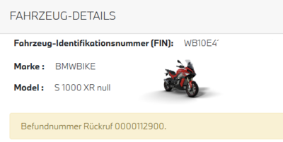

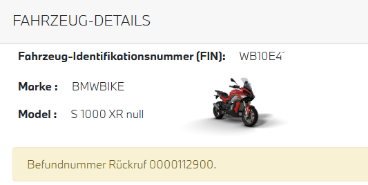

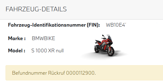

Re: Rückruf Ölfilter kann sich lösen M/S RR/R/XR
Beitragvon Mack » 29.11.2024, 15:58
Auf der BMW Seite wird der Rückruf auch angezeigt, aber ohne weiter Infos
