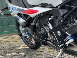

Beitragvon Ralle14 » 14.04.2023, 20:50
So.. jetzt sind sie dran winkG
Viele Grüße
Ralf

Beitragvon andi76 » 15.04.2023, 10:25
Sieht gut aus ThumbUP

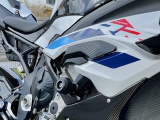

Übrigens haben die Rahmenschützer von Evotech für die M1000R 4St. M12 Schrauben, die halten mal genauso viel aus wie die originalen Motorhalteschrauben!
Und genial konstruiert sind sie auch noch, die möglichen Schläge gehen auf die Motorhalterung und nicht direkt auf den Rahmen.

was bringen zusätzliche Rahmenprotektoren an der MR, die sind doch schon ab Serie verbaut.
Ach ja, ein Flügel ist an meiner gerissen. Wird ausgetauscht.

Beitragvon nicK-- » 08.07.2023, 11:04
Wo genau? An den Verschraubungen oben?

Beitragvon RRwolli » 08.07.2023, 12:23
etwas unterhalb der oberen linken Schraube, genau in der Ecke der Rundung.

Beitragvon nicK-- » 08.07.2023, 12:27
Dazu gibt es was bei BMW ... man hat schlicht bei den ersten Modellen einen Hohlraum zwischen den Teilen.. wenn man nun die Schrauben auf Drehmoment zieht belastet man den Flügel ... mit den Vibrationen kommt dann der Bruch... man baut mittlerweile Spacer ein die das verhindern sollen, bald kommt dann ein geändertes Teil ... diese komplette Kühlerverkleidung an die der Flügel geschraubt wird .. kommt dann in die Produktion der neuen Maschinen .. alle anderen kriegen den Spacer wenn er nicht schon Werk aus drin ist.
Wenn die deine VIN im Aftersales Online System eintippen dann finden die das unter Service Lösungen Befestigung
Winglets - Bruch Winglet
