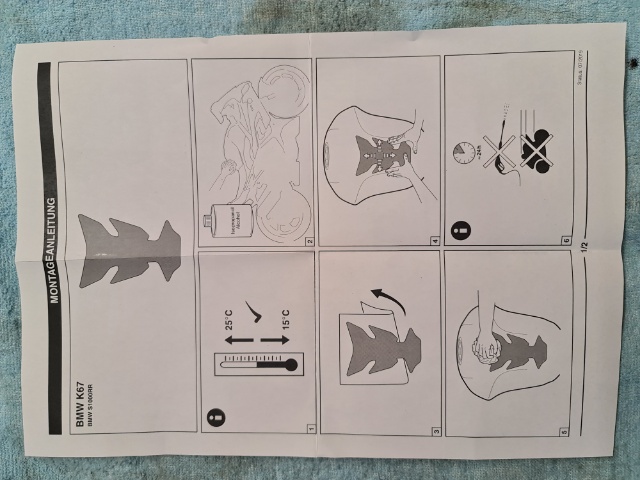

Beitragvon Dennis82 » 20.02.2022, 17:00
Habe das Tankpad bekommen.
Laut Anleitung (Anhang)steht da nichts mit Wasser/Spüli Mischung.
Was meint ihr, trotzdem?
Gruß Dennis

Re: Tankpads...
Beitragvon mustermann » 20.02.2022, 18:17
Mach den Tank fei von Staub und Fett.
Halte das Tankpad mal an wie es sitzen soll.
Wenn es dir hilft, mache dir mit einem Isolierband oder Tesakrepp einen Ansatzpunkt.
Dann lege das Pad mit der Klebeseite nach unten auf die Sitzbank.
Nimm ein Mikrofasertuch und reibe mit etwas Druck auf dem Pad 30 bis 60 Sekunden.
Das Pad wird dadurch ein wenig warm und geschmeidig.
Löse an der Unterseite die Trägerfolie 5 mm.
Jetzt setzt du behutsam das Pad vorsichtig mit ruhiger Hand an.
Die linke Hand hält das Pad auf der linken Seite in der Mitte, die rechte Hand hält das Pad auf der rechten Seite unten.
Wenn du Rechtshänder bist, ansonsten umgekehrt.
Wenn du nach dem die untere Kante vom Pad anliegt, siehst dass es gerade sitzt drückst du die 5 mm an.
Dann greifst du das Tankpad mit der linken Hand oben, hälst das Pad leicht auf Spannung und ziehst die Trägerfolie dann immer ein Stück ab und massierst das Stück mit dem Tuch an den Tank dran.
Das zu schreiben, hat wesentlich länger gedauert als ein Tankpad dran machen.
Und das wichtigste, man macht sowas nicht wenn es eiskalt ist und in Ruhe.
Du würdest der erste sein den ich kenne, der es nicht schafft ein Tankpad gerade dran zu bekommen.
Ach ja, einfacher geht es wenn du das Moped in einen Montageständer stellst und es gerade steht oder ein Helfer das Moped mit dem Vorderrad zwischen den Beinen am Lenker gerade stehend fest halten tut.
Gerne kannst du mich auch besuchen und ich mache das mit dir zusammen.
Danach bist du ein Tankpad Profi. :D

Re: Tankpads...
Beitragvon Dennis82 » 20.02.2022, 18:31
mustermann hat geschrieben:Mach den Tank fei von Staub und Fett.
Hallo Mustermann, ich danke dir für die ausführliche Erklärung.
Habe das schon so ähnlich bei meinen alten Motorrad gemacht.
Hierbei habe ich nur gehört und gelesen, dass das Tankpad und der Tank mit Spüli Mischung nass gemacht werden soll und dann angebracht wird.
Ich denke es gehen beide Varianten.
Ich warte jetzt noch ein paar Tage, bis die Temperaturen etwas steigen und dann werde ich es montieren.
Gruß Dennis

Re: Tankpads...
Beitragvon mustermann » 20.02.2022, 20:34
Das mit dem Spüli macht man, dass man es noch minimal verschieben kann im Fall der Fälle.
Aber wenn du in Ruhe und Stressfrei dran gehst, gibt es keinen Grund es zu verschieben.
Wenn du ein Dekor klebst, macht das schon Sinn mit dem Spoli, aber ein Tankpad dürfte jeder anständig dran bekommen.

Re: Tankpads...
Beitragvon Professor » 21.02.2022, 12:12
mustermann hat geschrieben:aber ein Tankpad dürfte jeder anständig dran bekommen.
Das sollte gehen, ja. Aber es war explizit die Frage nach der "Spüli"-Lösung, daher habe ich (und Andere) darauf reagiert. Die Tankpads an allen meinen Motorrädern habe ich auch ohne "Spüli" und mit der Maschine auf dem Seitenständer dran geklebt.
Und auch alle Aufkleber kamen so dran. Und die wenigen Luftblasen habe ich mit einer feinen Nadel aufgestochen und dann ausgedrückt.
Aber: Es war ja vor längerer Zeit Mode, die hinteren Seitenscheiben und die Heckscheibe der Autos von innen mit dunkler Folie zu bekleben; da brauchst ohne "Spüli" gar nicht erst beizugehen!
